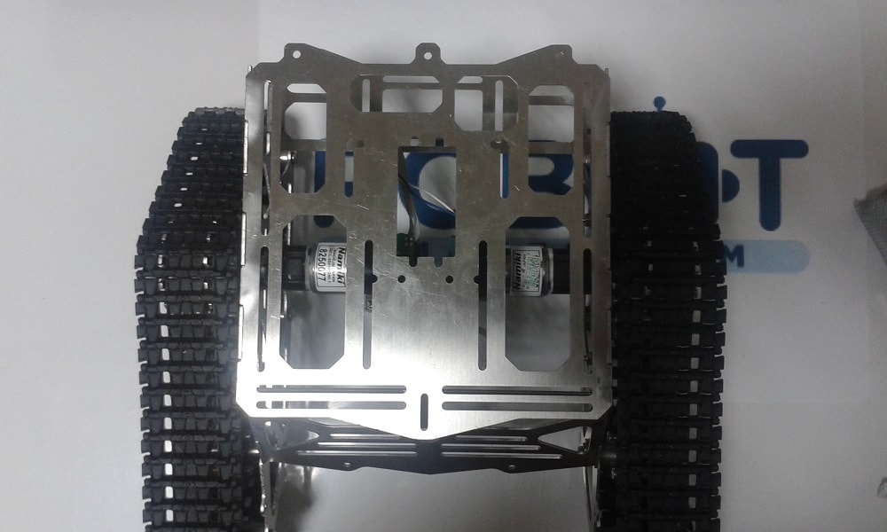

Voici la base du robot en question : le kit est déjà assemblé ce qui facilite un peu la tâche ! Le châssis est soudé et les moteurs montés.
Dans un premier temps, le but est de faire fonctionner ce mini char sans les encodeurs présents sur les moteurs, histoire de prendre la main =).

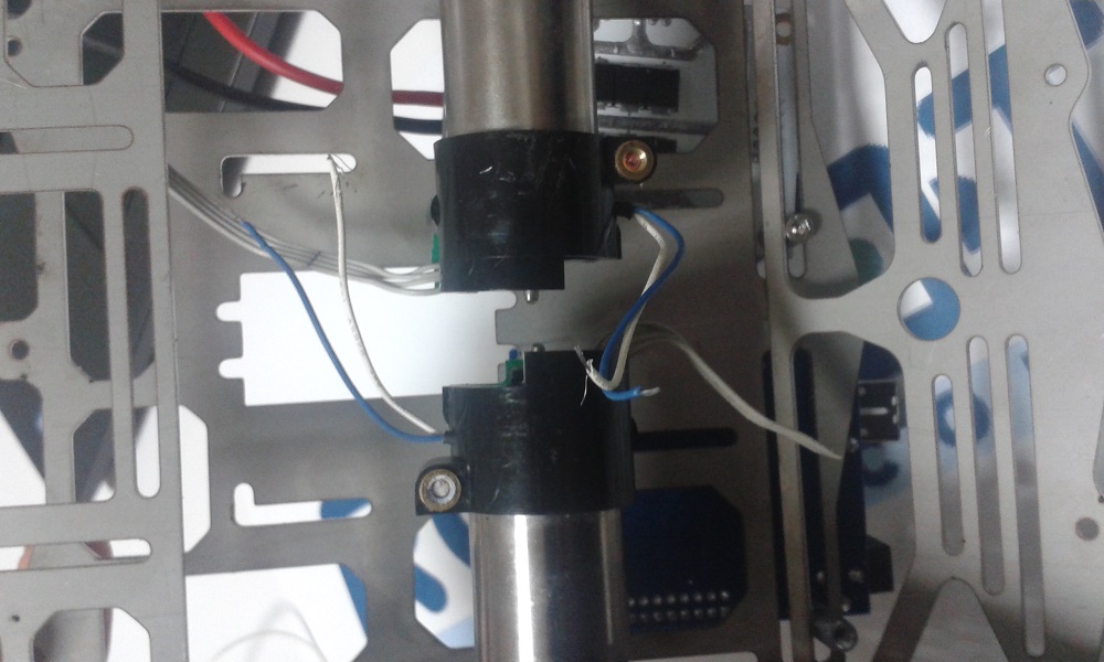

Le soudage des fils des moteurs à courant continu :

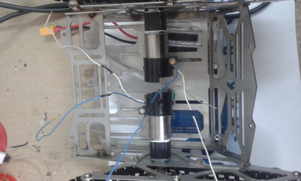

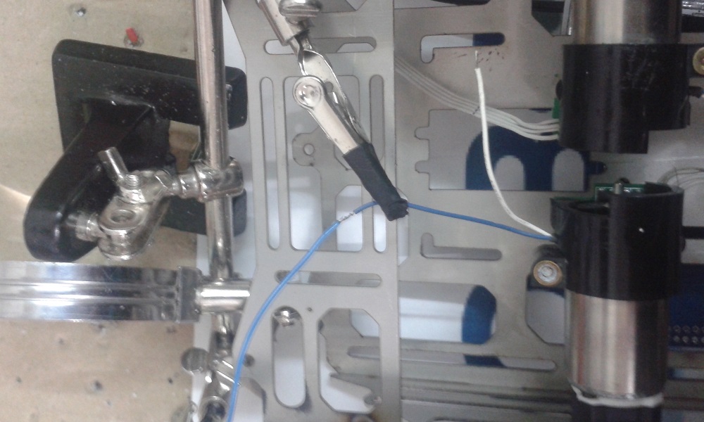

La première constatation est que les fils de commande des moteurs sont trop courts, ce qui empêche de les relier au driver. Mais rien de bien grave ! Il suffit de les rallonger grâce à votre station de soudage préférée =).
Je me sers de quelques fils de diamètre équivalent que j’ai récupéré, de gaine thermorétractable et d’une troisième main très pratique pour assembler les fils.
Quelques conseils ont été donnés pour assembler des fils dans ce tutoriel.
Après quelques points de soudure, les fils sont assemblés !

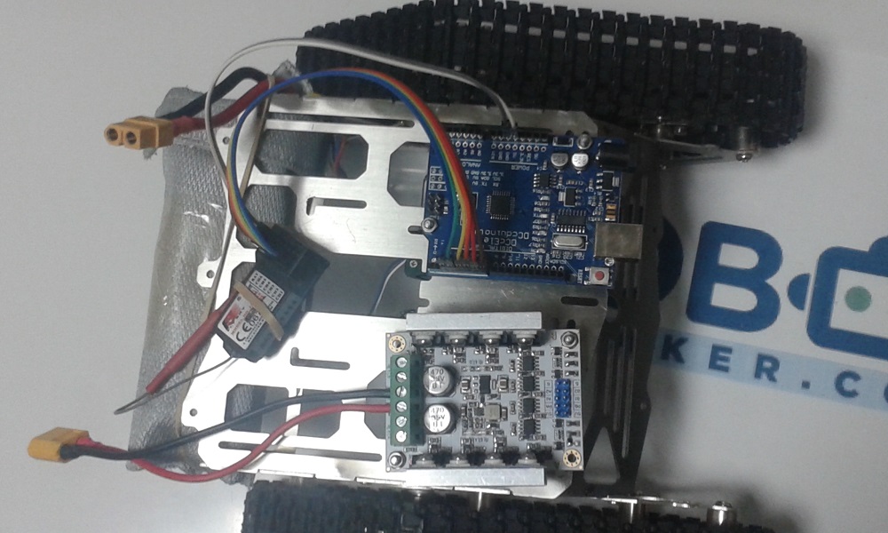

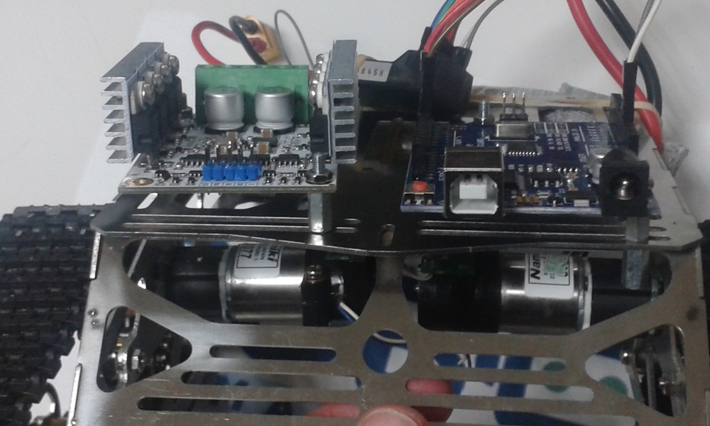

Ensuite vient une partie un peu plus laborieuse : le positionnement des cartes électroniques.
Plusieurs emplacement sont prévus sur le châssis alors il faut en trouver un qui convient, voici ma solution :
J’utilise des entretoises placées en diagonale pour fixer chaque carte. La batterie et le récepteur de la radiocommande sont maintenus au châssis par des élastiques.
La partie qui pose problème c’est la fixation de ces cartes. En effet, comme le kit est déjà monté, la présence des moteurs est un peu gênante pour positionner correctement les éléments de fixation. Le mot d’ordre : patience !
Une fois que les cartes ont trouvées leurs emplacements, vous pouvez passer à la connectique !

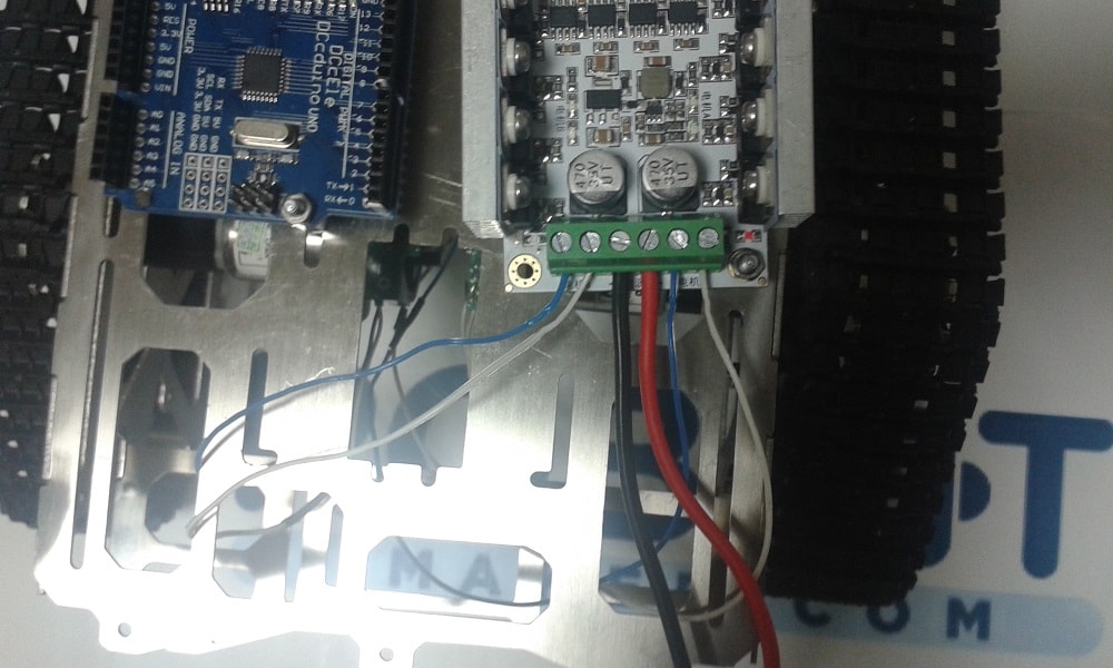

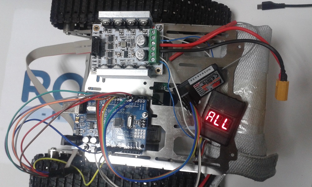

Commençons par le plus facile : les moteurs et la batterie. La batterie et les moteurs sont reliés aux borniers à vis du driver de moteur à courant continu. Sur ce driver, les deux emplacements centraux du bornier sont réservés à la batterie tandis que ceux aux extrémités servent pour les moteurs. Connectez le fil noir de la batterie au à l'emplacement "-" du bornier et le fil rouge au "+".
Ensuite, connectez les moteurs, le fil bleu sur la borne négative et le fil blanc sur la borne positive.
Pour les connections avec l'arduino, elles ont été vues dans les précédent tutoriels : sur la radiocommande et sur le driver.
Je mets un tableau récapitulatif en dessous.
| carte Arduino | récepteur radiocommande |
| GND | GND ligne "BAT" |
5V | VCC ligne "BAT" |
| digital pin 2 | signal CH1 |
| digital pin 4 | signal CH2 |
| digital pin 7 | signal CH3 |
| carte Arduino | driver de moteurs |
| GND | G |
| 5V | 5V |
| digital pin 3 | PB |
| digital pin 5 | B1 |
| digital pin 6 | B2 |
| digital pin 9 | PA |
| digital pin 10 | A1 |
| digital pin 11 | A2 |

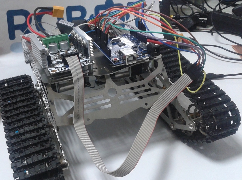

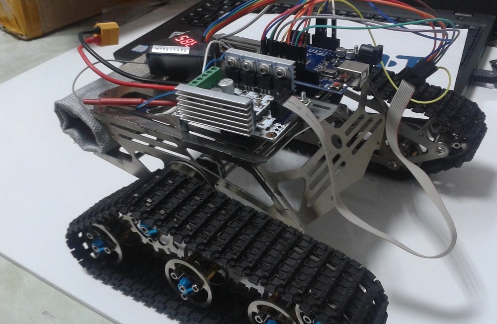

Une fois les branchements fait, ça devrais ressembler à ça : (il y a beaucoup de fils dans tous les sens...)
