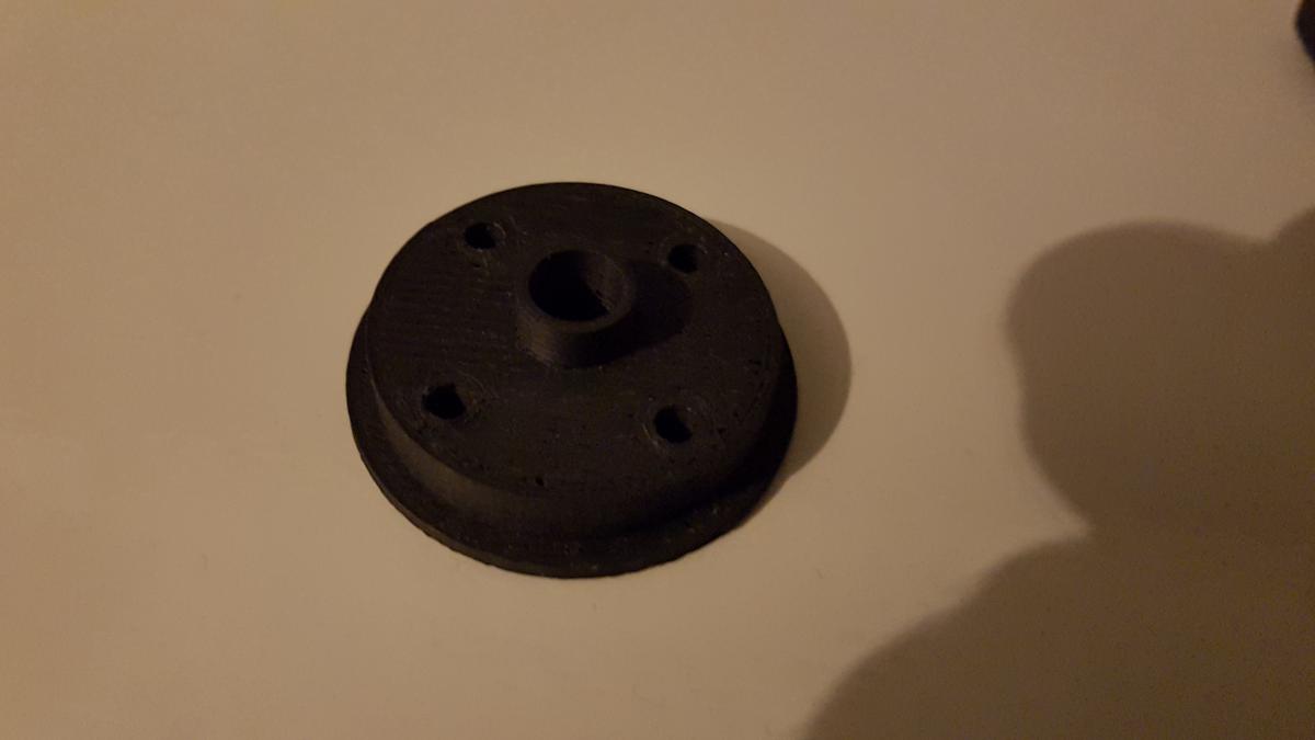

Entre temps j'ai éloigné les deux engrenage d'une épaisseur de rondelle, ça fait moins de bruit et ça consomme un peu moins sans sauter de dents. Du coup je réimprime la dernière pièce avec ces modifications et ça devrait être bon

J'ai essayé la nouvelle pièce avec le petit décalage et ca va bien
Pack motoreducteur avec codeur V1.zip 224 Ko 210 téléchargement(s)
Le pack comprend toutes les pièces 3d à jours. J'uploadrai aussi la pièce qui va me permettre de percer la roue au mieux.
