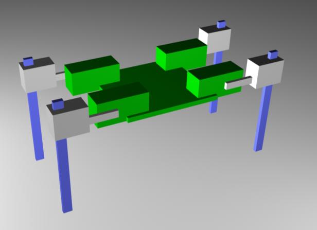

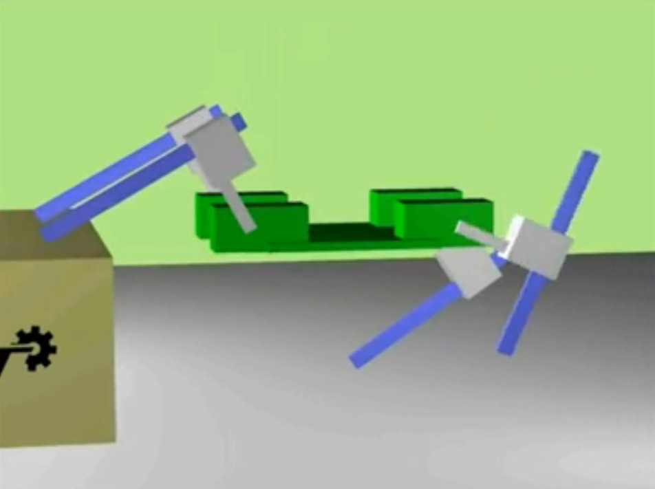

Comme vous l'avez vus dans la vidéo " la patte tiroirs " la pièce maitresse du projet, celle qui ma donner l'envie de reconstruire un quadrupède... je me suis toujours dit pourquoi un Robot a patte si au finale un a roue se déplacera plus vite plus efficacement et reviens moins compliquer à construire... beh elle est là la réponse, ce quadrupède escaladera les obstacles!

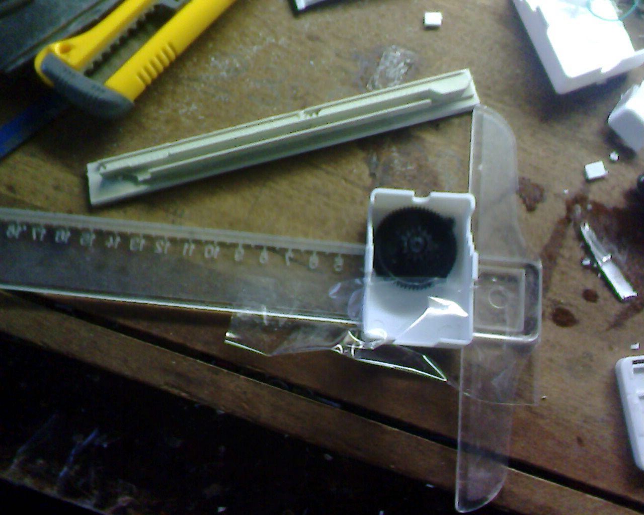

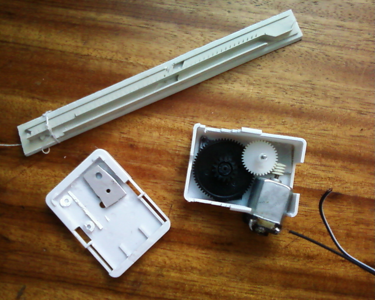

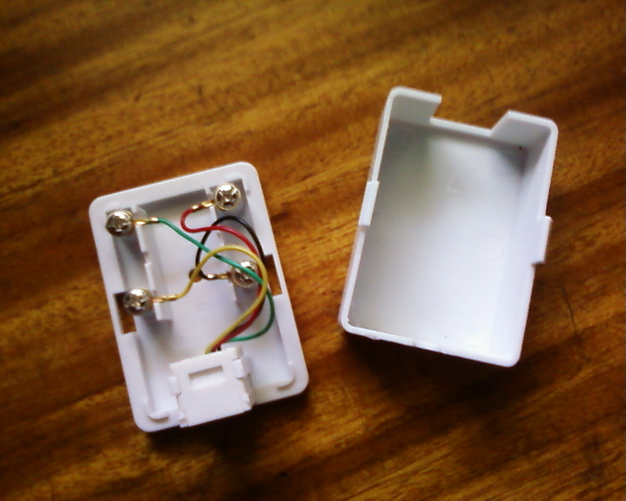

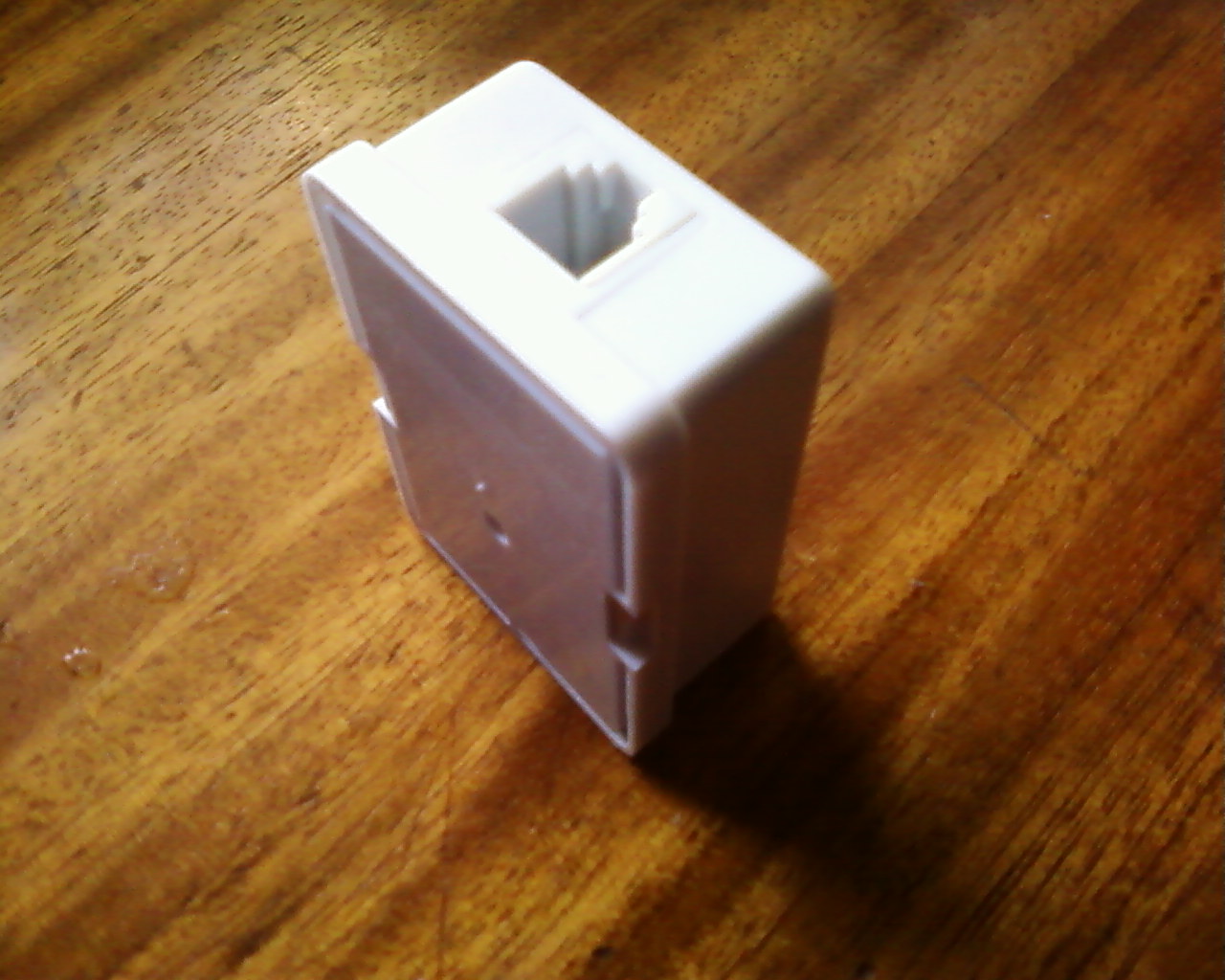

La patte tiroir :blink:
- C'est un boitier qui renferme un système mécanique (boitier d'une prise téléphonique :D ) y a pas mal de bizarrerie dans ce projet préparez-vous ;)

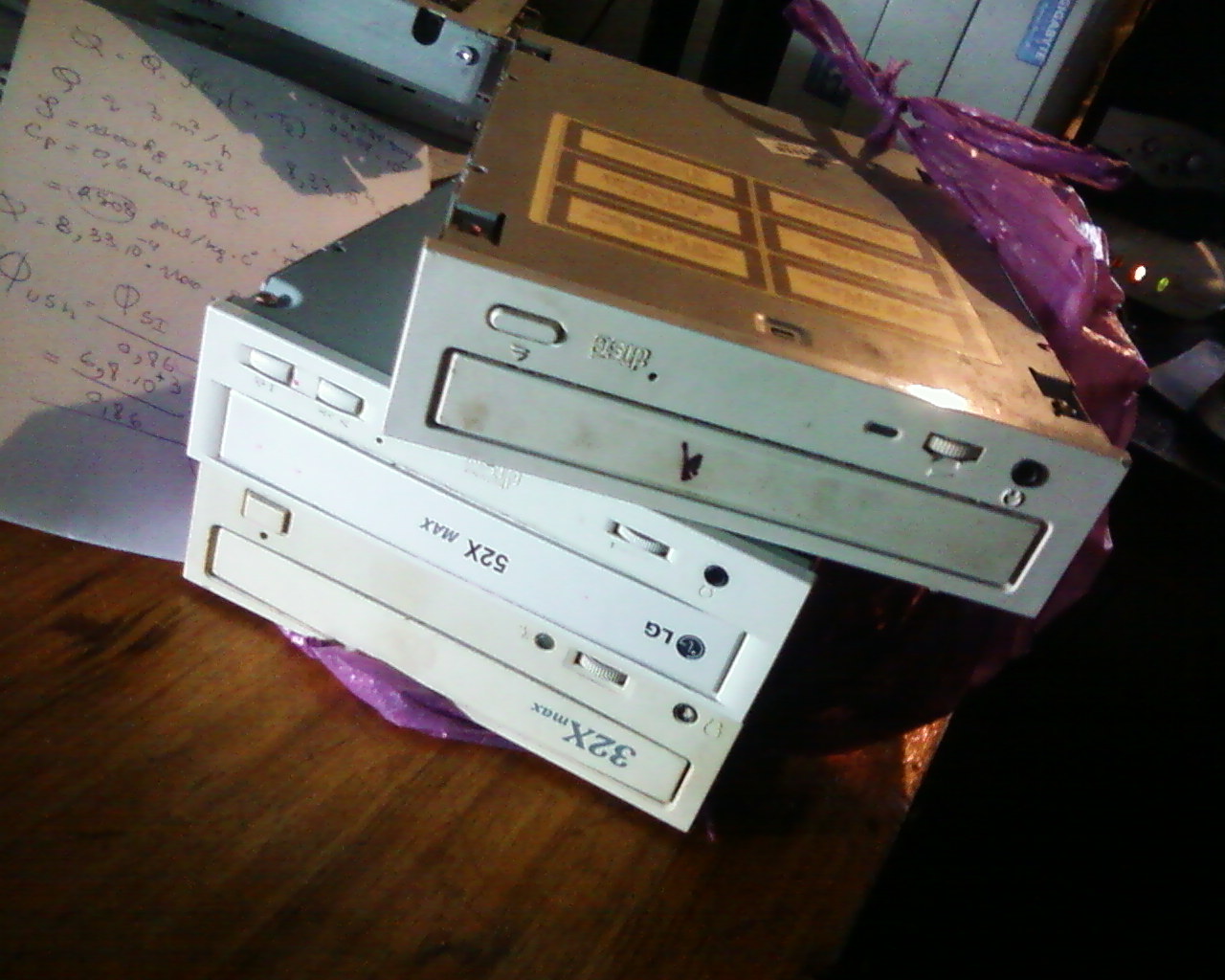

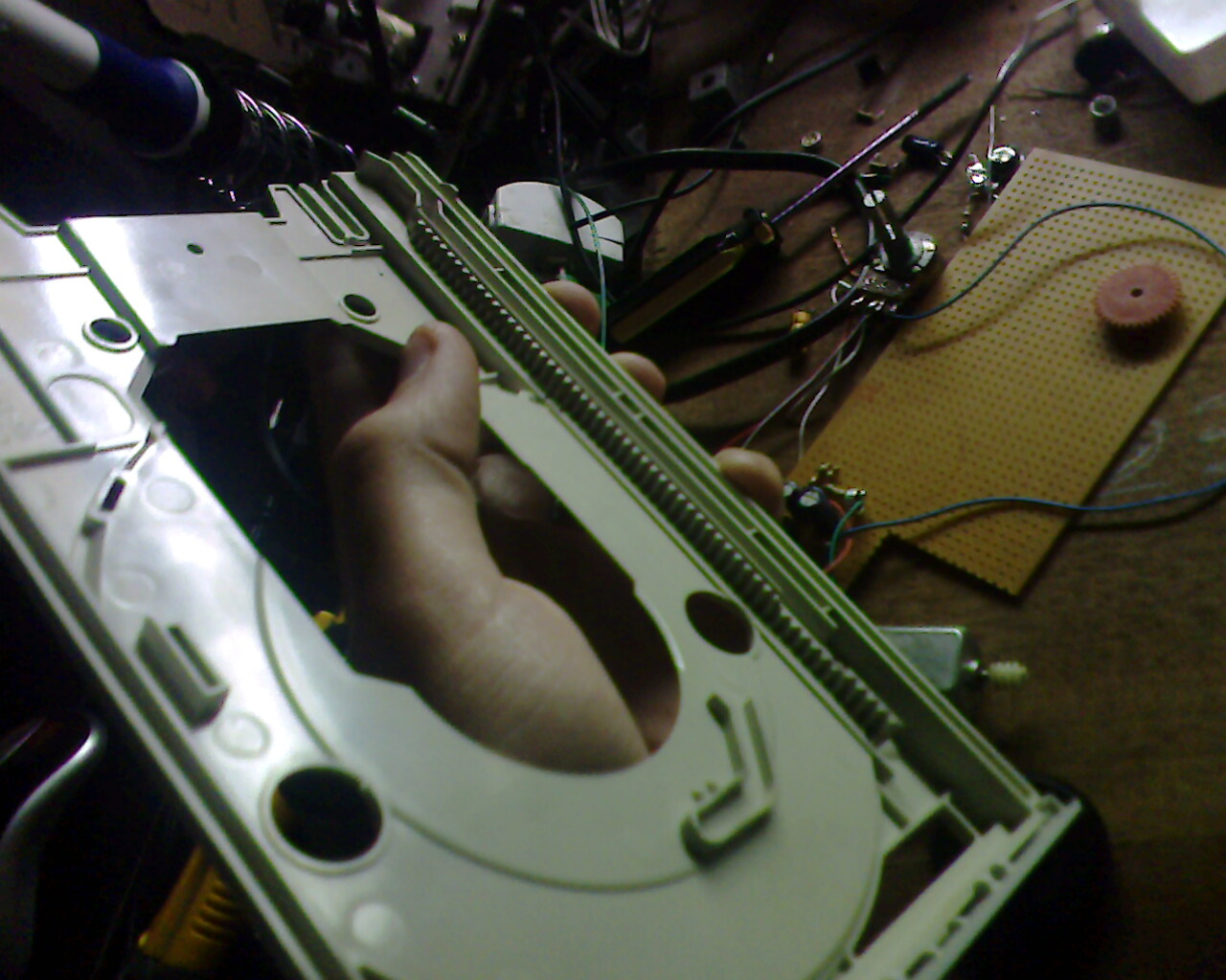

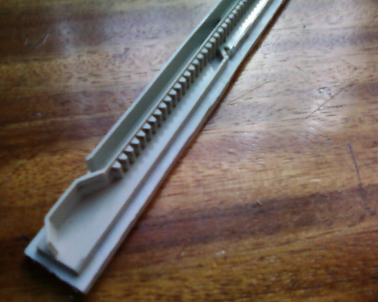

- Et la barre denté utiliser dans le tiroir des lecteurs CD... voila d'où viens le noms :rolleyes:
Quelqu'un ma vendu 4 lecteur CD pour 5€ exactement ce qu'il me faut ;)
Quand j'ai pris la photo un été déjà sacrifier :lol:
.... tout ça est bien bon, comme vous l'avez aussi vus dans la Superbe video :lol: , y a pas que ça, une telle bestiole ne ce contentera pas de 4 simple boitier, qui fera bouger les pattes ?!
Des ServoMoteurs ! et oui c'est la 2éme chose qui ma donner envie de me mettre à tout ça, pour la 1er fois je vais utiliser des servomoteurs, je sais aussi que j'ai toujours dit que d'où je suis il y en a pas des servo! mais cette fois Mr.Electron viens à la rescousse on a chercher y a quelque temps un moyen pour que je puisse les acheter, rien n'est sur je les est pas encore sous la mains, en tout cas un grand merci à vous Electron!
Théoriquement tout est bon on a 4 pattes d'une poussé de 80g chacune (calculer avec une méthode scientifique extrêmement précise) donc pour soulever le Robot on aura jusqu'à 80gx4=320g de poussé ! le chassis du Robot pourra aller jusqu'à 320g ce qu'est largement suffisent mes servo font dans les 40g chacune ;) donc il nous restera 320-(40x4)=160g pour la carcasse le circuit et les accus... assez suffisent!
Let's go les gars un robot d'un nouveau genre vas naitre. B)

Je trouve le principe de ton robot magnifique, j'avais jamais vu ce style auparavant, et ta vidéo est super bien faite !
Je suis fan ;)
Il y a 4 moteurs pour faire monter et descendre les pattes mais pour faire pivoter les pattes il faut aussi 4 moteurs non ?
comme je l'est expliqué plus haut, c'est là que Mr.Electron interviens B) , si tout ce passera bien et que les servos arrive sain et sauf de ce long pèlerinage "Chine => France => Algérie => Corso => NeoRobot Room" le robot sera une tuerie!

Dans cette position, il doit être super stable...

oui j'en est encore rien dit a ce sujet...
les pattes et même la forme du robot celle présenter en 3D, n'est pas la forme finale, pour le moment je crois avoir des idées sur comment répartir le poids par exemple l'avant doit être toujours plus lourd que l'arrière, et le bas des pattes ne sera pas aussi pointu en tout cas il y auras pas mal de changement ;)

Néo je viens de voir ta dernière image et pour que ton robot soit bien stable il y aura une certaine largeur de robot à respecter par rapport à sa longueur, sans ça il va pencher sur un coté lors du mouvement et tomber :/
Pour les nouveaux servos commandés chez Conrad ça devrait pas tarder ;)
oui comme j'ai dit a Leon:
"les pattes et même la forme du robot celle présenter en 3D, n'est pas la forme finale, pour le moment je crois avoir des idées sur comment répartir le poids par exemple l'avant doit être toujours plus lourd que l'arrière, et le bas des pattes ne sera pas aussi pointu en tout cas il y auras pas mal de changement"
