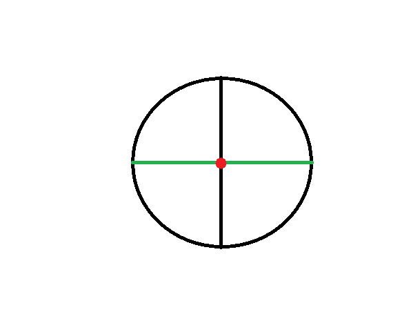

J'ai trouvé une solution pour l'outil de destruction des dechets :
http://www.castorama.fr/store/Lame-de-scie-ruban-SAR200-KITY-prod15980007.html;jsessionid=9ECA4FB968A95F36C59BE3EED554F9F0.fo3atg2?navAction=push&navCount=0&sortByValue=relevance
Enroulée en spirale et traversée par un axe pour la maintenir en place et la faire tourner grâce a un moteur a haute vitesse ou au grand couple ?  , le poids resterait raisonnable pour une efficacité de destruction non negligeable ,

Je dis non pour la lame de scie a ruban : c'est trop moue.

Posté 09 novembre 2015 - 18:49
Même maintenue en 2 ou 4 points ?
L'axe noir fait 2 points de fixations et l'axe vert en fait 2 de plus , quand a l'axe rouge , il est relié au moteur via un reducteur pour s'adapter dessus , malgré tout ça , ce serait trop mou ?!

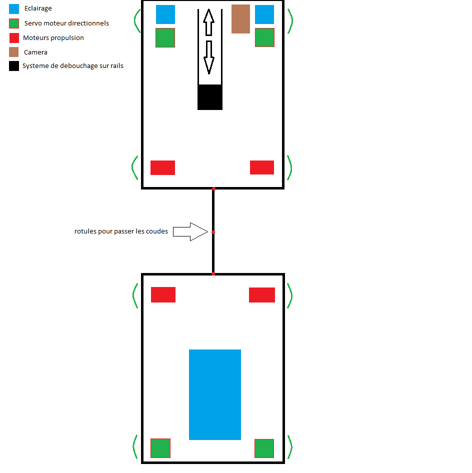

Voici le premier plan fait sur paint , je ne sais pas manier d'autre logiciel de création ( si on considère bien sur que paint en est un ... )

je me rends compte que mon dessin sur les servo directionnel est naze car un seul servo peux faire tourner les deux roues
Au delà du possible
#37 levend
  • 5 763 messages
Posté 11 novembre 2015 - 20:04
Et encore, ce n'est même pas utile : tu pilotes les roues arrières séparément et tu peux diriger ton robot comme ça.
Edit : J'avais pas vu que tu avais aussi des roues motrices et des roues directionnelles sur le module arrière :(
