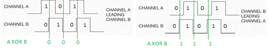

Bravo tu as bien compris le truc ;)
Si tu accepte de sacrifier la moitié de ta résolution ( moi c'est ce que j'ai fais au début) , tu peux utiliser uniquement les pins 2 et 3 et les interruptions hard, optimisées pour tes deux encoders  ;)
Et en plus du coup tu as plus besoin de de faire " A^PreviousB " et tu peux te contenter de A^B ;)

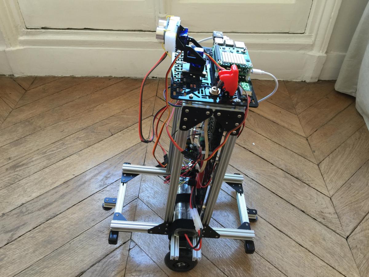

J'ai remis le sense hat sur le PI. Avec une vue plus physique, voilà ce que tout cela donne.

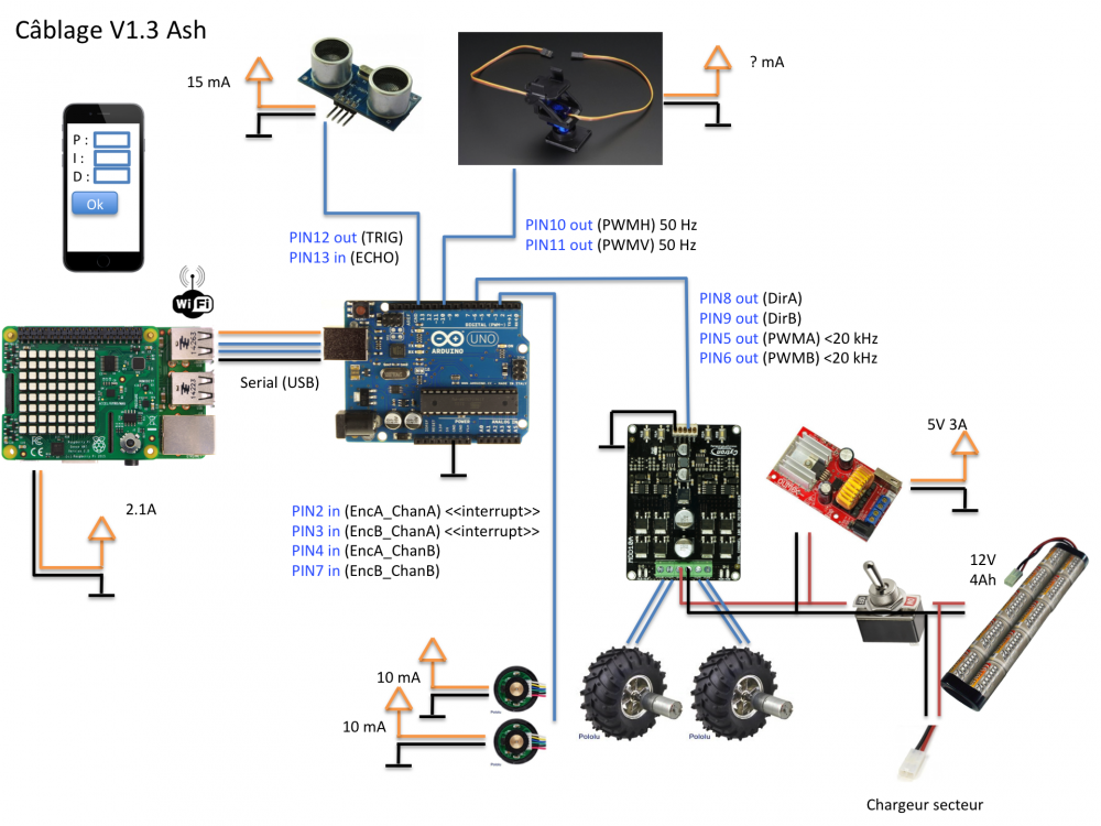

ça consomme vraiment que 15 mA un UNO ???
Vu ici :) http://www.robot-maker.com/forum/blog/45/entry-41-tout-ce-que-vous-pourriez-vous-demander-sur-la-consommation-dune-puce-atmega328p-puce-darduino/
Edit : Je vais le compter à 500mA (12x40mA) + 15mA pour lui.

relis c'est 55mA environ  15 c'est si tu fais la carte toi même avec moins de composants ;) mais dis toi que tu peux mettre des truc gourmand sur les pattes ... rien si tu mets 1 led sur chaque pin tu du peux consommer plus de 150 mA ! ^^

Oui effectivement, j'ai lu trop vite. Je le compte à 500 mA. Faut juste que je dépasse pas les 1A que la batterie peut donner.

L'arduino aura 2 sources d'alimentation : le port usb et le pin 5V. Je lis et je comprends que ce n'est pas bon. Le Duino ne switch pas sur l'alimentation externe si elle est inférieur à 7,5V.
Si je compte le uno à 55 mA comme le dis Mike, cela doit passer avec l'alimentation seule de l'USB du PI.
Je vais tester ça ...

Oui uniquement l'alimentation par le Pi devrait je pense suffire ;)

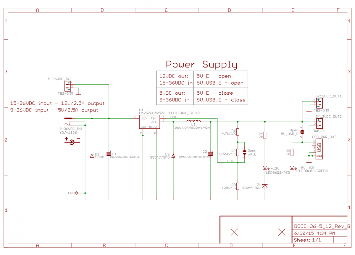

http://www.robot-maker.com/forum/topic/10343-un-convertisseur-12vcc-dc-5vcc/
Après l'ajout du LM2576 et le retrait de la batterie 5V, ce montage ressemble à ça

J'ai reçu la carte du LM2576. Je vous joins son schéma. Elle est configurée pour sortir du 5V.
Une sortie USB pour le PI. Une sortie bornier pour le reste : les 2 codeurs, les 2 servos et capteur à ultrasons.

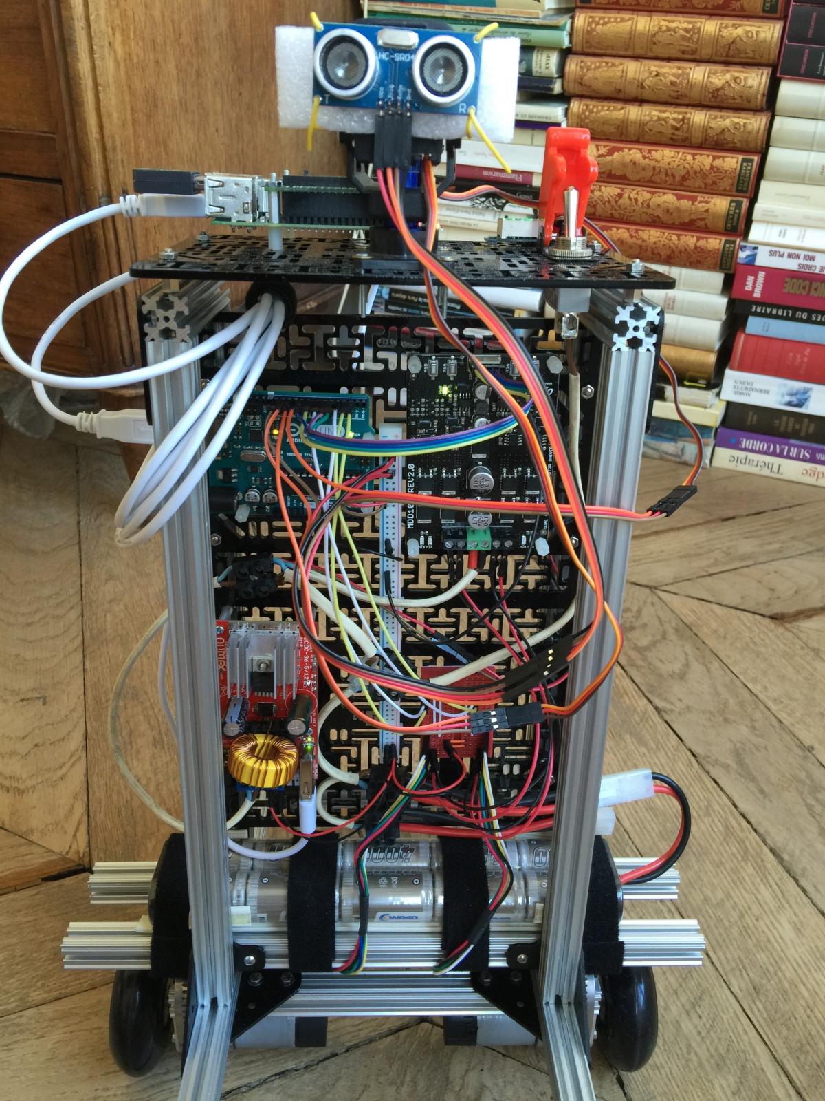

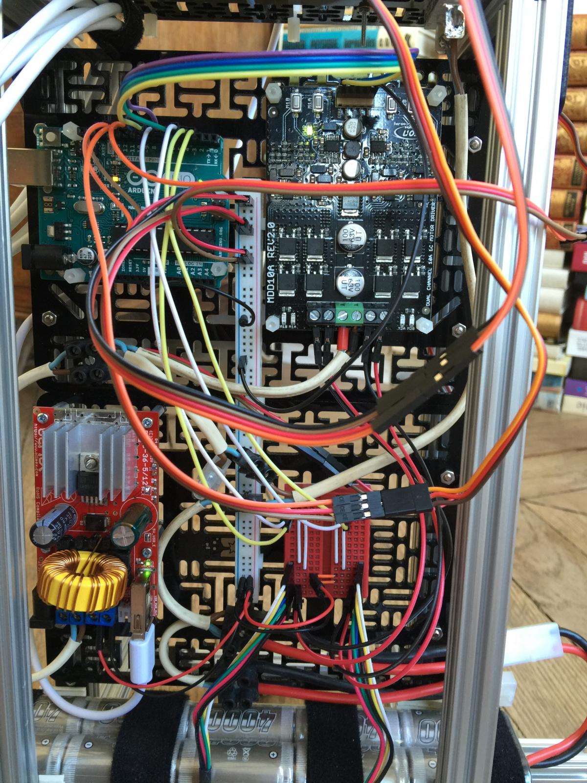

Le Ash est donc au complet. Voici la forme (que j'espère) définitive du robot.
Assemblage mécanique terminé.
Assemblage électrique terminé.
Il me reste le meilleur pour la fin : la programmation.
L'équilibrage n'est pas terminé. Démo en video dès que j'ai quelque chose à montrer.
