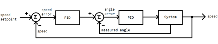

Le schéma bloc qu'il donne dans sa vidéo. C'est une autre approche qui me paraît une solution ;) Même si je dois encore compiler cela mentalement. (J'ai trop peu de temps à y consacrer en ce moment.)
Ceci dit, il a 4 arduinos et un raspberry dans son robot.
  • Un pour le code du balancier. Il est connecté au raspberry via une liaison série. Il communique avec les autres arduinos en I2C. C'est le maître.
  • Un pour les 3 senseurs US et le tilt de la caméra via un servo.
  • Deux pour les steppers.
  • Le raspberry sert pour les fonction de plus haut niveau : contrôle à distance, évitement des obstacles ...
Source : http://axelsdiy.brinkeby.se/?page_id=1141
Au passage, il explique ces autres robots, c'est très intéressant. Je kiff toujours !!

Merci Oracid. C'est pas tellement sur l'asservissement en lui-même que je cherche. Mais plutôt quel asservissement dans mon système. Et je crois avoir trouvé justement.
Sinon, que les experts me corrigent. Avec mon niveau, voilà ce que cela donne :
Un pid ça sert à faire un asservissement. C'est à dire piloter un sous-système avec la sortie d'un autre (qui peut être lui-même). Par exemple, dans mon cas, convertir un angle d'inclinaison en vitesse pour mon moteur. Il faut donc convertir des degrés en pourcentage (valeur PWM ou MLI). C'est là que le calcul du PID intervient. Petit exemple en python qu'il faut imaginer dans une boucle :
pTerm = KP * angle
iTerm += KI * angle
dTerm = KD * (angle - lastAngle)
lastAngle = angle
pwm = pTerm + iTerm + dTerm
Mentalement, tu peux te dire que la constante P (proportionnelle) est celle qui permet d'adapter la valeur de façon linéaire. Par exemple, une inclinaison de 20° doit me donner 100% de vitesse => donc KP vaut 5.
La constante D (dérivée) va influer sur la vitesse de l'adaptation.
La constante I (intégrale) va influer sur l'accélération de l'adaptation.
NB. Ces 3 constantes sont très chiantes à régler.
Il y a bien un tuto sur le forum très bien documenté. Qu'il faut absolument lire. http://www.robot-maker.com/forum/tutorials/article/12-asservissement-et-regulation/
