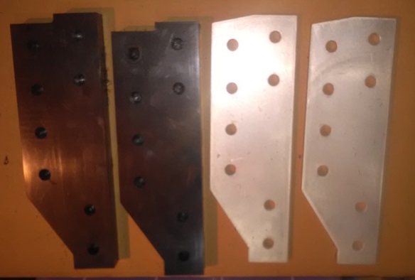

C'est après-midi j'ai fait tourner ma cnc pour usiner deux pièces pour un projet que j'avais abandonné mais comme j'avais du PEHD de 25mm j'en profité :
J'avais déjà les pièces en alu.
