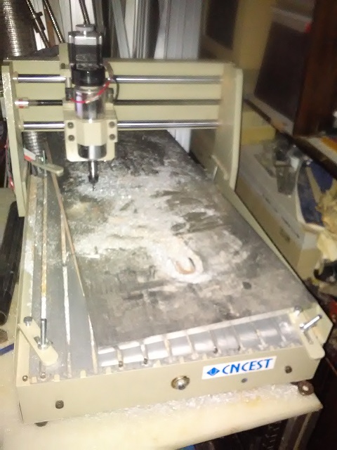

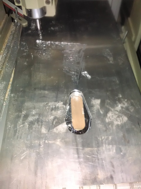

Ce midi j'ai lancé l'usinage de ma pièce en alu, je suis allé faire ma sieste et j'ai tout gagné :
Quand je suis allé dans mon atelier ce soir, une bonne odeur de cramé ...
Je regarde ma CNC :
La broche ne tournait plus et ne bougeait plus. Mon bridage n'a pas tenu, je ne sais pas pourquoi.
j'ai passé un coup d'aspirateur :
Et j'ai remonté la broche, qui n'était pas vraiment à l'arrêt, elle s'est remise à tourner dès qu'elle a été sortie de la matière.
Résultat : une partie de la plaque alu est perdue, la broche est HS, la fraise doit l'être aussi et je ne sais pas ce qu'il en est pour les moteurs pas à pas et le contrôleur, il faisait trop froid et trop démoralisé pour vérifier le reste.
