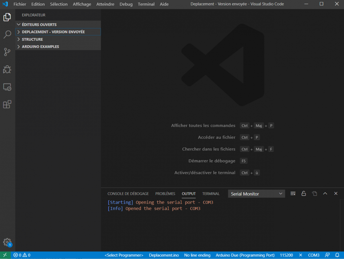

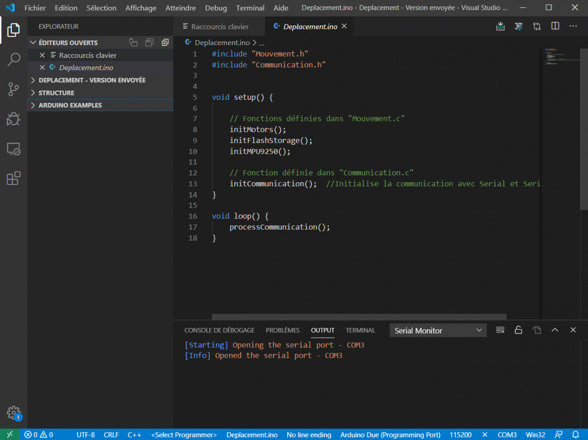

Je vais faire une brève présentation d'un logiciel que j'ai découvert il y a peu de temps en cherchant une alternative plus complète à l'IDE Arduino : Visual Studio Code.
En effet, si vous coder beaucoup en Arduino, vous allez vite vous rendre compte que l'IDE est limité et moyennement efficace : pas d’auto-complétion, pas d'explications des fonctions issues de librairies documentées, pas de raccourcis claviers, vérification en direct du code limitée, pas de "versionning" et j'en passe ...
Visual Studio Code propose tout cela et bien plus encore comme la mise en couleur des mots clés et variables en fonction de leur type ou la création d'un projet regroupant des fichiers .cpp et .h. L'ensemble permet alors un gain en productivité et une meilleure aisance de déplacement dans le code.
Enfin, ce logiciel est plus léger que Visual Studio ''normal'' et est, je trouve, plus simple d'utilisation.
Je vais donc vous montrer comment correctement configurer Visual Studio Code avec ses subtilités :

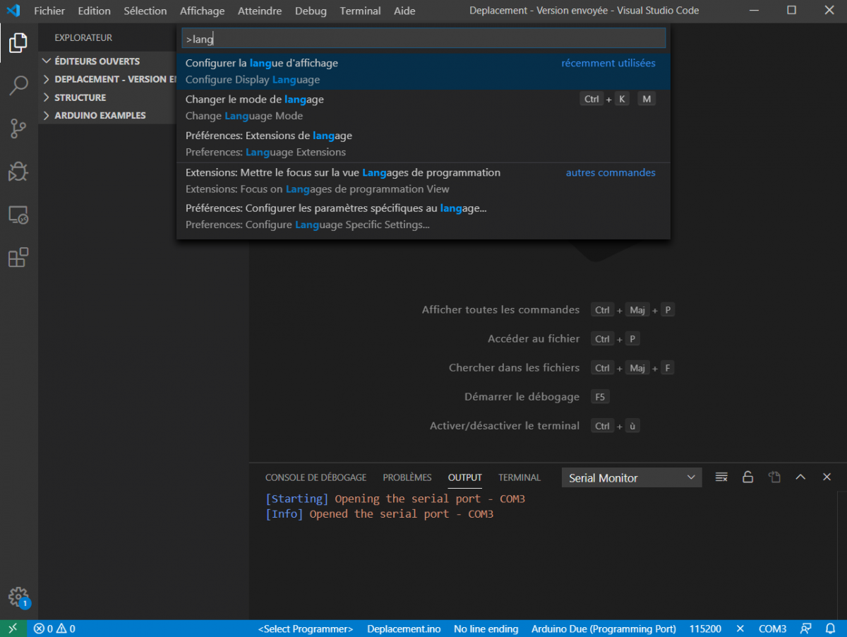

Vous pouvez changer la langue du logiciel en tapant les touches "Ctrl+Maj+p" (sans les +) puis en tapant "language". sélectionnez alors "configure display language" puis "add language" et sélectionner la langue souhaitée.

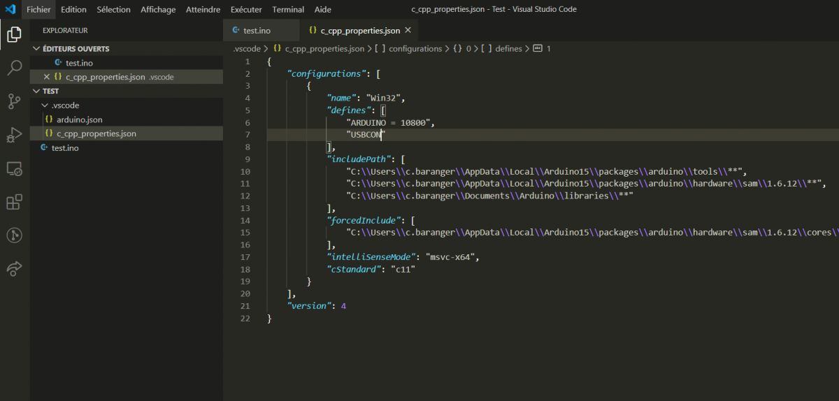

Remarque 1: Dans la vidéo, il explique à un moment que si le logiciel ne connait pas les mots clés relatifs au Serial, il faut ajouter une ligne "USBCON" dans le fichier c_cpp_properties.json. Bien évidemment, il faudra ajouter cette ligne à chaque nouveau projet Arduino s'il y a le même problème. (Le dossier .vscode avec le fichier c_cpp_properties.json sont créés lorsque vous choisissez la carte que vous allez utiliser).
Remarque 2: Si vous souhaitez inclure des librairies Arduino dans votre fichier .ino, qui sont par défaut stockés au chemin C:\Users\nomUtilisateur\Documents\Arduino\libraries, il faut spécifier ce chemin dans le fichier c_cpp_properties.json comme ci dessous :

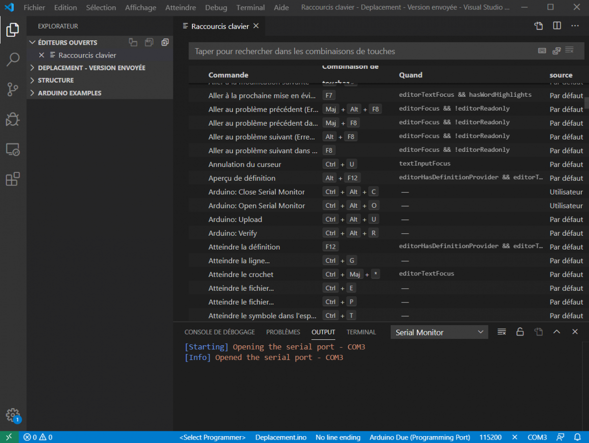

Avec Visual Studio Code, vous pouvez ajouter des raccourcis claviers, comme par exemple ouvrir le moniteur série, le fermer ou envoyer une commande via ce dernier. pour ouvrir l'ensemble des raccourcis claviers tapez "Ctrl+K+Ctrl+S" vous pourrez alors aller chercher ceux en rapport avec Arduino et les ajouter/modifier.
Remarque : si vous ne trouvez pas la ligne "Send text to Serial Port" (pour envoyer une commande sur le port série), tapez la ligne en question dans la barre de recherche des raccourcis claviers.
