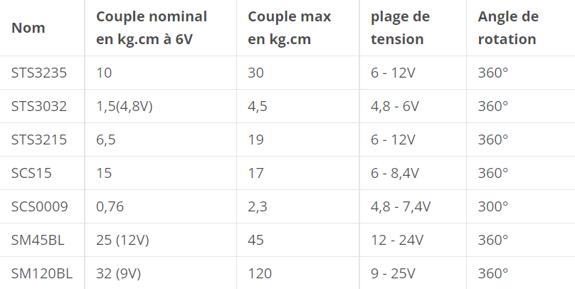

Résumé et comparatif des servomoteurs Feetech présents sur la boutique :
Pour conclure sur la présentation des différents servomoteurs Feetech présents dans la boutique Robot Maker, chaque servomoteur peut être utilisé pour différentes applications: le SCS0009 peut par exemple être utile pour de petites pinces sur un robot (Coupe de France de Robotique), le SCS15 pour un robot bipède d'une vingtaine de centimètres...
Bref, ces servomoteurs sont très utiles et peuvent facilement remplacer les servomoteurs classiques 9g, car ils peuvent renvoyer leur vitesse de rotation, le couple résistant et leur position. Ils peuvent aussi être connectés en serie (voir les étapes suivantes).

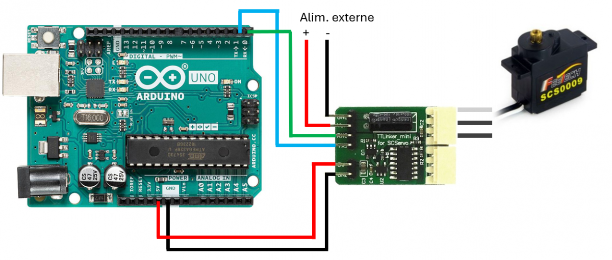

Dans un premier temps, on va contrôler notre moteur via le logiciel présenté sur le tutoriel. Pour cela, branchez comme suit les composants :
Etant donné que c'est le logiciel qui va commander le servomoteur et non la carte arduino, il faut connecter le Rx de la carte arduino au Tx du convertisseur et le Tx de la carte au Rx du convertisseur.
Connecter votre carte arduino à votre ordinateur et téléverser un code Blink pour être sûr de laisser les ports Rx et Tx libres lors de l'utilisation.
Note : Débranchez les ports Rx et Tx de l'arduino pendant le téléversement sinon le code ne pourra pas se téléverser. En effet, lors du téléversement, la carte arduino utilise les ports Rx et Tx pour télécharger votre code ce qui les rend inutilisables le temps du téléversement.

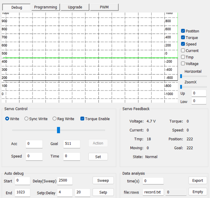

Cliquez sur votre servomoteur et voilà vous êtes connecté !
Vous pouvez faire varier la barre horizontale pour faire tourner votre moteur.
Note : Dans l'exemple, le servomoteur est un SCS0009 il peut donc fonctionner sous 5V et donc peut être alimenté avec uniquement une carte arduino. Cependant, il faut noter qu'en changeant la position trop rapidement, le servomoteur risque de ne plus pouvoir suivre. Il faut donc, dans ce cas là faire correspondre le "Goal" du "Servo Control" avec le "position" du "Servo Feedback" pour reprendre la liaison.

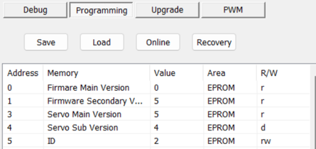

Le mieux serait de pouvoir les contrôler indépendamment. Pour cela, il va falloir assigner à chaque servomoteur un ID différents.
Dans l'onglet programming, cherchez dans la liste "ID" et remplacez la valeur en bas à droite par le nombre que vous souhaitez puis cliquez sur "save". Branchez votre second servomoteur, relancez la recherche de servomoteur dans "servo list" et à présent vous aurez 2 servomoteurs qui se contrôle indépendamment et si vous le souhaitez vous pouvez avec un bus en contrôler plus de 200 :) !

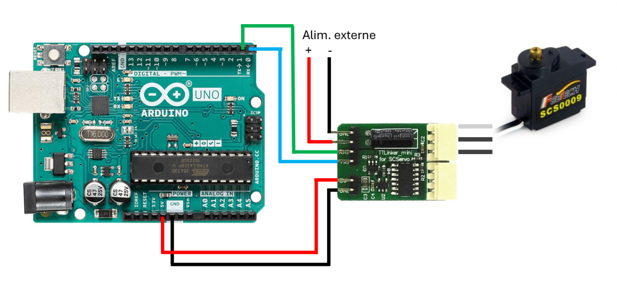

Branchement :
Cette fois-ci, il faut brancher le Rx de l'arduino avec le Rx du convertisseur et le Tx avec le Tx.
Note: Vous pouvez utiliser la bibliothèque <SoftwareSerial.h> et la fonction SoftwareSerial mySerial(2, 3); // (RX, TX) pour pouvoir rajouter des broches Rx et Tx et ainsi vous éviter de devoir débrancher à chaque téléversement.
