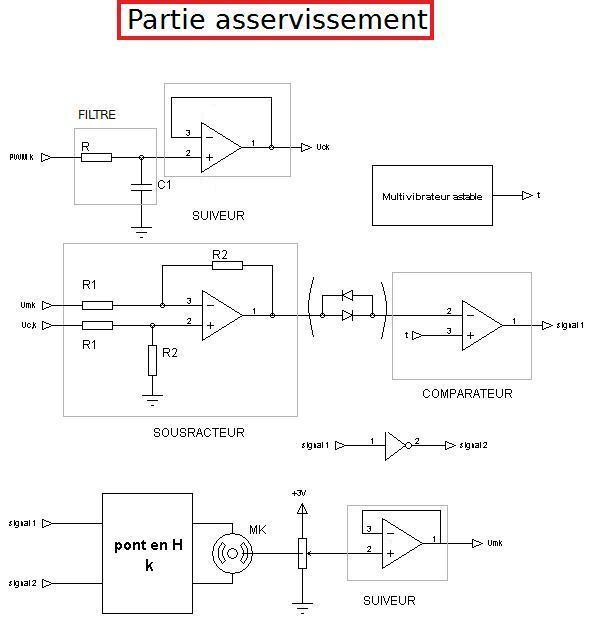

je me mets au schéma, juste ça vous dérange si je le divise en deux images: partie opérative et partie asservissement?
(je vais tout faire sur paint c'est plus simple ;))
perso ça ne me dérange pas ^^ tu peux même réorganiser les différents éléments si tu le souhaites =) J'ai à chaque bloc précisé par une lettre ce qui entrait et sortait ;) si tu veux plus d'info concernant ce que désigne les lettres :
Uc : tension de commande
Um : tension mesurée
K représente un chiffre entre 1 et 4 pour montrer qu'on aura 4 fois toutes mention contenant un K ( une fois par moteurs )
t : pour signal triangulaire il est obtenue à partir d'un multivibrateur astable et il peut être utilisé pour tout les modules d'asservissement. C'est l'équivalent du quartz pour vos pics :P

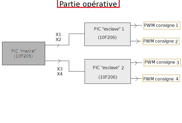

partie opérative: Le pic maître envoi à deux pics esclaves 2 octets X chacun (un pour chaque moteur), qui vont ensuite être interprétés par ceux-ci pour sortir un 2 signaux PWM fonctions de ces deux octets.
Ces signaux arrivent dans partie asservissement de chaque moteur.
partie asservissement: Un filtre passe-bas moyenne le signal PWM, le signal moyenné va ensuite dans un AOP monté en suiveur pour empêcher que la tension "s'écroule", le soustracteur permet de connaitre l'écart entre la position désiré pour le moteur K : Uck et la position réel de ce moteur UmK. Ensuite la sortie du soustracteur est comparée au signal triangulaire t, de manière à faire un PWM = le signal 1, fonction de l'écart qui est donné par le soustracteur.
Le signal 2 = "-" signal 1. quand l'un est à 1 l'autre est à 0 est inversement. Les deux entrent dans dans le pont en H.
quand le rapport cyclique du signal 1 est à 50% <=> Uck-Umk=0 ( donc on est à la position souhaité ) le moteur ne tourne plus. si il es supérieur à 50% il tourne dans un sens, inférieur à 50% il tourne dans l'autre sens.
ça va mieux ? =)

ah oui et il y a un gain dans le soustracteur pour que la réponse soit plus rapide ! Et il y a entre parenthèse un jeu de diode dont je ne suis pas encore sur de l'utilité finale qui permet d'ajouter une zone morte, c'est à dire que lorsqu'on est autour de la position souhaiter de manière assez proche, c'est comme si on y était exactement, c'est pour limiter les oscillations.
En tout cas tu as le bon fonctionnement global ;)

Bon j'ai fait la partie opérative, je ferais la partie asservissement dès demain si ça ne vous dérange pas...

J'ai fini le propre de la partie asservissement, je l'ai fait sous ISIS puis retouché sous Paint. Dites moi si ça vous convient
EDIT: je viens de remarquer quelques oublis, j'edit dans 30sec ça y est ;)
Impec pour moi ;) Je dirais même : magnifique ;)
du coup dite moi ce que vous en pensez :P ça vous paraît cohérent et réalisable pour l'instant ?
Edit : en fait je viens de voir qu'il y a une petite erreur : dans le soustracteur les bornes d'entrées de l'aop - et + on été inverse : le + doit être en bas relié à la masse par R2 le - en haut relié à la sortie par R2 et Uc rentre dans le + par R1 et Um dans le - par R1
De même pour les suiveurs : la sortie reboucle sur le - et ce qui entre entre par le +
et il faut ajouter des petits " k" au niveau de signal 1 et signal 2 :P pour signifier que c'est ce qui vont commander le moteur k :P
Ah ouais j'avais pas vu, je corrige tout de suite

euh pour le soustracteur je vois pas la difference entre ce que tu me dis et le schéma...
sinon j'ai modifié les suiveurs
En fait j'avais regardé après avoir modifié XD
il faut échanger le + et le - : le - doit être au dessus du + regarde le scan que j'ai posté.
ok ^^
tu peux remplacer l'ancienne image que tu avais posté ou tu dois rajouter la nouvelle ?
#238 swolf
swolf
  • 626 messages
Posté 14 mai 2012 - 19:30
ok ^^
non c'est bon j'ai remplacé l'ancienne ;)
