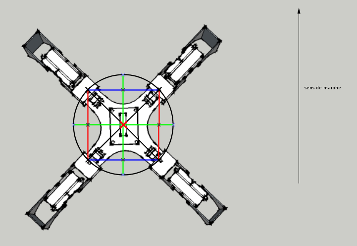

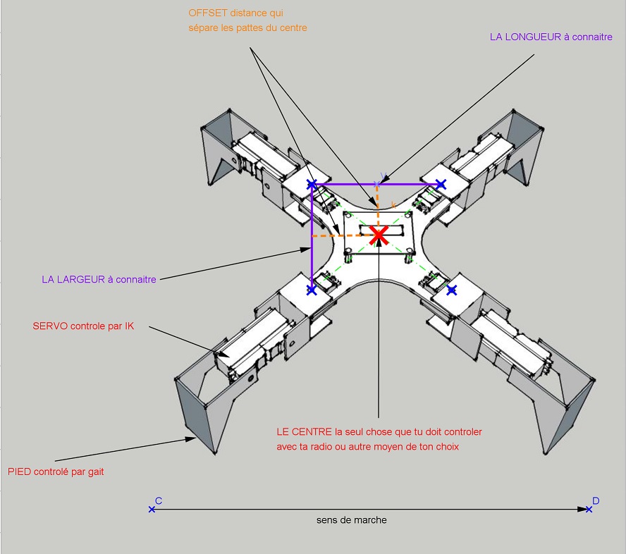

Puis la cinématique inverse j'ai lu des pages de tutoriel différents mais je comprend toujours pas ...
En faite c est impressionnant par les équation obtenu, mais en réalité pour la pseudo cinématique inverse (Pythagore/al-kashi) c est hyper simple
il est juste très important de comprendre son principe parce que ce n est pas adaptable d un robot a un autre, en tout cas pas d'une façon simple.
On a du voir a peu prêt les même tuto qui explique le principe d une patte a 90° au sens de marche avec un seul offset.
l important a comprendre c est l intérêt de l IK , pouvoir contrôler son robot par son centre de gravite sans s occuper du reste.
Donc si tu contrôle son centre, ton ik dois déjà savoir ou son tes patte sur ton quad ça donne 2 offset par patte (qui son les meme
en négatif ou positif,largeur/longueur) c est la première chose que tu ne vois pas sur les tutos de plus, sur un quad, le centre de gravite dois etre placé a l’intérieur du triangle des 3 pattes pose au sol + le contre poid de la patte en mouvement chose que l IK peut résoudre plutôt que
(je pense tu a du faire) teste les position et les valider par apporte a son basculement surtout si tu veux des déplacement rapide sans IK ça va vite devenir compliqué (des valeur pour déplacement lent / des valeur pour déplacement rapide / éventuellement des intermédiaire)
pour moi le faite d être seul dessus, bloquer sur des incompréhension sans avis extérieur a était un gros frein donc si tu te lance sur ton IK si tu veux je veux bien travailler dessus avec toi ;)

Je t avouerais que sur mon hexapode je l ai pas finis et je ne me suis pas occupé de la marche .Même si ce sont deux chose intimement lie se sont deux processus différent .
En effet la cinématique inverse va redéfinir la position de l extrémité des pattes selon les mouvement de ton point de contrôle (généralement le centre de mon hexapode pour moi (je n ai pas de problème de gravité avec 6 patte) et sur un Quadrupède son centre de gravite. Se mouvement peut être induit par une commande de marche , des capteur du style Gyroscope ,Accéléromètre(donc pas de gaits ) , ou des posture d expression (sur mon hexapode posture défensive s il se sent menacé par exemple) .
Tu dois commencer par te demander qu elle mouvement ton robot dois être capable de faire sans lever les pattes.
selon moi le minimum : mouvement sur la hauteur
                                     mouvement sur la largeur
                                     mouvement sur la longueur
ta cinématique gère les coordonnée (X,Y,Z) avec des offset fixe, tu travail donc avec des plans.
pour mon robot j ai rajouté: Tangage (bascule avant arrière)
                                            Roulis (bascule droite gauche)
                                            Lacet (rotation droite gauche)
On peux alors imaginer que je ne contrôle plus un point sur des plans mais une sphère qui se déplace
sur les plans (X,Y,Z) pouvant avoir une rotation sur elle même ça ne rend pas la cinématique plus complique en elle même
mais les offset deviennent dynamique.
la ou moi je bloque (bien que j ai entrevue un début de solution) c est la distribution d offset dynamique sur une seul fonction IK
sur mon hexapode les patte peuvent se toucher (se qui n ai peut être pas le cas de ton quadrupède) du coup avec la cinématique
inverse je pourrais définir les limites dynamique de chaque patte par apport a sa voisine est définir des méthode de marche optimisé en vitesse et amplitude, mais j en suis pas encore la ;)
Donc tu vois que chaque robot a des caractéristique différente et pourquoi la cinématique d un robot ne peut pas marcher sur son cousin pourtant proche mais le principe et sa construction reste la même

;) c est mieux , je te laisse gérer la suite de la prog. moi je suis sur un RPI2 et  en python du coup j ai pas trop développe le C
par contre (sauf erreur de ma part) "COAX","FEMUR","TIBIA" devrais etre des constante.
Maintenant niveau IK la je peux t'aider, dans tes déclaration il va te manquer la hauteur du corps de ton robot pour définir la position la plus basse a laquelle ton robot peu marcher et les distance entre les axe servo avant => arrière et droite => gauche pour définir les offset
après tu dois me dire quel sont les mouvement que tu veux pouvoir faire
exemple offset pour IK simple (hauteur , latéral , longitudinal )
Offset Y = longueur corps / 2 + le déplacement du centre sur Y
Offset X = largeur corps / 2 + le déplacement du centre sur X
Offset Z = hauteur - (hauteur corps / 2) + déplacement du centre sur Z
exemple offset pour IK complet (hauteur , latéral , longitudinal , lacet , roulis , tangage)
Offset Y=longueur corps / 2 x sin(Lacet) x cos(tangage)  + la valeur déplacement du centre sur Y
Offset X=largeur corps / 2 x cos(lacet) x cos(roulis) +  la valeur déplacement du centre sur X
Offset Z=(hauteur - (hauteur corp / 2)) x sin(roulis) x sin(tangage) + la valeur déplacement du centre sur Z
Maintenant l intérêt de l'IK? Ne contrôler que le centre de ton robot sans te préoccuper d ou se trouve le début de tes pattes .Le calcule des angles de servo commence à l endroit des Offset. Une fois programmé tu n auras plus à définir chaque servo et l IK va gérer les angles servo mais aussi leur vitesse (plus de patte qui glisse au sol COOL) , tu pourras alors créer des fonctions de cycle de marche en définissant ,l ordre de marche, l amplitude des pas  et sur la fonction de commandes ça vitesse de déplacement GÉNÉRAL (donc sont centre ;))

pour les offset et principe de la cinématique inverse je t es fait un petit shema.C est peut etre plus simple
de le visualiser
la Hauteur correspond a la hauteur du sol au centre du robot par défaut
Exemple sur ma radio le potar qui controle la hauteur (-10 +10) la hauteur par defaut c est 0

exemple du mouvement de Lacet
position initial: Les Offset sont facile à définir
rotation de Lacet: Les Offset sont modifié par l angle de lacet
Il en va de même pour toutes les autres rotations.
Maintenant si avec ta radio tu lui demande de suivre le sens de marche(je te rappel que ta radio ne contrôle
que la croix rouge au CENTRE) alors que son corps est en torsion la cinématique inverse connait la position
de départ de chaque pattes et peu calculer le mouvement de chacune d'elle alors même qu'aucune d'elle ne
bouge de la même façon .
Dis moi ce que tu n as pas cerné avant la suite;)
