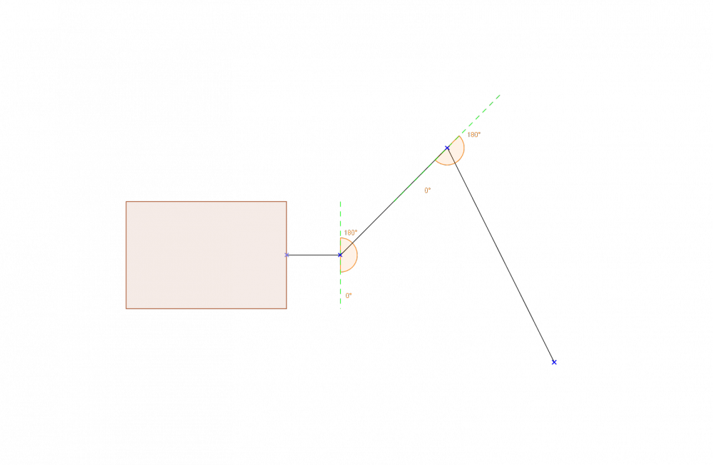

Désole d avoir était aussi long j ai pas eu trop le temps mais j ai fait ça pour ton robot
alors pour commencer comme je savais pas comment est monté ton robot je suis partis sur cette base
tu pourras corriger si ton robot est monté différemment
pour la cinématique elle est sur géogébra parce que je l'ai testé virtuellement avant de te la proposer
désolé c'est un peu petit, mais tu peux agrandir en ouvrant le lien dans une nouvelle fenêtre(je sais pas comment le mettre en plus grand)
Avec ça tu as une base qui fonctionne
Si, comme moi, tu veux rajouter le roulis,tangage,lacet ou autre mouvement de corps c est dans position corps que ça se passe.
L amplitude des pas de chaque patte ou position "d'attitude" par exemple c'est dans position pattes  qu il faut le définir.
Le style de marche vecteur de marche et direction c est dans Mouvement
si tu rajoute des éléments a ton robot(un bras articulé par exemple) il faudra modifié la cinématique inversé pour qu elle le prenne en compte
et tu distribue tout ca avec une boucle
la définition est simple:
servo1 = GammaPatte(avant,droite)
servo2 = AlphaPatte(avant,droite)
servo3 = BetaPatte(avant,droite)
servo4 = GammaPatte(avant,gauche)
ect......
Un lien avec la cinématique fonctionnel, il te suffit de bouger les curseurs vert en haut de la page.Je n'ai pas résolu le déplacement visuel de la diagonal pour que tu vois bien que le pied n'est pas un point fixe sur la page mais que c est bien la cinématique qui gère les angles
https://www.geogebra.org/m/nU9jakAj
Voila ;)

Petit precision parce que c est pas tres clair dans mes screen shoot :
DiffX et DiffY sont des valeurs absolu

Posté 05 août 2016 - 15:58
Bon ben enfaite j'ai déjà tout codé lol
J'ai de nombreuse question ^^

Voila, il ya tout :)
1/ Pourquoi tu applique deux fois pythagore dans la fonction Vecteur ??
2/ Pourquoi tu rajoute z/Vecteur(x,y,z) a alpha ?
3/  Comment fonctionne sens et cote ?
4/ Les variable (x,y,z) ces moi qui doit les définir avec une valeur ???
5/ Ces quoi la différence entre lateral,longi,alti et (x,y,z) ??
;) sens,cote,x,y,z ne sont pas des variable mais des arguments de fonction
si tu regardes bien, mon système mathématique n'est construit que de fonction qui s'appellent les unes les autres
et elles définissent seule comment appliquer la cinématique inverse a chaque angle selon la patte
Je l'ai écris pour l appeler le plus naturellement possible
tu veux l angle alpha de la patte avant droite = AlphaPatte(avant,droite)
tout le reste se fais tout seul :
AlphaPatte appelle la fonction AngleAlpha(x,y,z)
AngleAlpha prend 3 argument (qui sont 3 fonction)
   x =  la distance x entre l Offset et le pied qui n'est pas la même selon si elle est à droite ou a gauche (cote)
   y =  la distance y entre l Offset et le pied qui n'est pas la même selon si elle est à l'avant ou l'arrière  (sens)
   Z = pour toi pour l instant pas d argument mais ça viendra ;) (le miens avec gyro dois savoir s il est sur le ventre ou sur le dos  il prend en argument haut et bas
ect .....
donc tu vois bien que quand tu appels la fonction AlphaPatte toutes les autres sont appelé automatiquement avec les bon arguments .
BetaPatte(avant,gauche) et BetaPatte(arriere,droite) ne renvoient pas le même résultat mais elles appellent les fonctions nécessaire avec les bon argument pour que ça corresponde bien a l angle beta de la patte avant gauche et arrière droite.
Latéral commande de déplacement latéral (droite gauche) du CORPS du robot
Longi   commande de déplacement longitudinale (avant, arrière) du CORPS du robot
Alti       commande de déplacement altitude(monter, descendre) du CORPS du robot
Alors je sais que quand tu vas comprendre parfaitement comment ça marche, tu vas voir une façon beaucoup plus simple de le faire marcher sans Offset et sans les différentiel, mais ton IK sera figé. Cette structure te laisse la porte ouverte pour faire ce que tu veux.
exemple, comme moi, module Position corps ,et juste pour la moitié des Offset de mon robot (je t'épargne les équations)
Et la tu devrais comprendre pourquoi je te dis de bien structurer ton programme parce que ça prend très vite beaucoup de place
sur ce que tu a fais (je l ai juste survolé pas regardé en détail et je je suis pas bien placé pour t aider en codage je vais laisser ça à d autre) mais j ai quand même vu des erreur.
dans le loop (je pense que tu l auras compris ) toute ces fonctions non rien a faire la, elle sont appelé par:
AlphaPatte
BetaPatte
GammaPatte
et même ces fonctions la, devrait être appelé par une boucle sur l'asservissement des servo

Alors déjà je fais un point sur la situation histoire de bien vois si j'ai rien raté donc surtout corrigez moi si je me trompe .
On parle d'un robot quadrupède,
Les pattes sont définis par : avant, arrière, / droite , gauche    ( sens, coté )
exemple, patte, avant, droite.
chaque patte est composé de 3 servo,
ces servo sont appelé alpha beta et gama.
les trois morceaux de jambe formant une patte sont appelé coax fémure et tibia,
Pour chaque patte
coax est  lié au corps via le servo gama , le fémure est lié à coax via beta et le tibia est lié au fémure via alpha
le but du jeu de la cinématique inverse fournie par vaelan :
1) On fixe le bout des pieds de chacune des 4 patte du robot à une position donné
Comment est elle fixée cette position ? je ne sais pas j'ai peut être raté ce point là expliqué à un moment donné dans la discussion.  Mais ok j'admet. c'est sans doute défini par l'empattement mais on ne va pas voir de ce côté pour le moment ça ne change pas la donne.
à cette position le centre du robot est en   0, 0 , 0  en x y et z noté longi(tudinal/tude ?), latéral , alti(tude?)
2) à partir de là, pour une position du centre du robot donné en  longi latéral et alti on est censé pouvoir faire une fonction qui va définir les angles des chacun des servo de chacune des pattes .
Longi lateral et alti sont d'après la stratégie décrite des variables globales , position actuelle du robot,  qui sont appelé et mise à jour du coup dans les fonctions d'exécution je suppose.  // attention dans ce cas ne pas initialliser les variables dans le loop !
à partir de là on peut imaginer une fonction
alphaPatte( sens, cote ) qui retourne l'angle alpha, d'une patte donné (défini par  sens et côté qui peuvent valoir avant arrière pour sens, gauche droite pour côté )
idem pour betaPatte  gamaPatte .
3) Du coup on fait la cinématique inverse  pour faire ces fonctions là, etvaelan a fait tous les calculs, vraisemblable correct vu que le simulateur sur géogébra semble fonctionner à merveille ( encore une fois, beau boulot ;) )
Du coup, on regarde bien comment vaelan a fait les formule, et il faut maintenant les appliquer correctement en fonction des pattes auquel cela s'applique.
Le premier point à bien voir est le choix de symétrie fait concernant les angle du robot fait que l'on peut faire le calcul pour une patte avec des variables intermédiares DiffX et DiffY ( qui se calcul de la position longi et lateral  et en fonction de la patte où on est. ) , on peut faire le cas pour x et y positif ( patte avant droite ) et par symétrie faire le cas ou x et ou y sont négatif, cas des autres pattes, et qui se calcule à partir de la même formule pour pour la patte avant gauche mais avec des diffX et diffY différent.
Du coup il est important de bien comprendre que sont DiffX et DiffY ( voir le schémas de valean )
du coup on se rend compte que pour la patte avant droite on a :
DiffX ( patte avant droite ) = DiffX0 - lateral
DiffY ( patte avant droite)  = DiffY0 - longi
alors que pour la patte arrière  droite à la même position lateral et longi on aura
DiffX ( patte arrière droite ) = DiffX0 -lateral
DiffY ( patte arriere droite ) = DiffY0+ longi
Et on complète encore :
DiffX ( patte avant gauche) = DiffX0 +lateral
DiffY ( patte avant gauche) = DiffY0- longi
DiffX ( patte arrière droite ) = DiffX0 +lateral
et dans les formules de vaelan, ce qui est noté x et y en fait c'est bien ces diffX et diffY qu'il faut mettre pour chaque patte et qui donne ensuite l'angle alpha beta et gama ...
4) On va faire une jolie formule pour le calul de ces DiffX et DiffY. On voit en fonction des pattes que DiffX est uniquement fonction de si tu es droite ou gauche et diffY est uniquement fonction de si tu est avant arrière,
Du coup on peut écrire DiffY(sens) = DiffY0 + longi si sens == arriere, DiffY0-longi si avant,
et DiffX(cote) = DiffX0 + lateral si cote ==gauche , DiffX0-lateral si droite
Après pour écrire cela on peut donc le faire de plusieurs façon différentes, un if else, vu que je l'ai mis sous cette forme au dessus, ou on faire un calcul se basant sur la valeur du " sens " et du "côté", et pour cela il faut choisir jusdicieusement les valeurs de sens et de côté pour que cela facilite les calculs.
Si on fait
#define ARRIERE 1
#define AVANT -1
#define GAUCHE 1
#define DROITE -1
on obtient bien DiffY(sens) = DiffY0 + sens*longi ;                             sens pouvant valoir ARRIERE ou AVANT
                          DiffX(cote) = DiffX0 + cote*lateral  ;                             cote pouvant valoir DROITE ou GAUCHE
Il n'y a pas forcément une meilleur façon de calculer la chose, l'une peut être plus pratique l'autre être moins source d'erreur ..
à faire en fonction de la préférence, et en plus ce ne sont pas les seules façon de faire ce calcul ...
Moi d'ailleurs je suis passé par un DiffY0 et un DiffX0 , les valeurs du DiffX et DiffY pour longi et lateral à 0 ... mais ça peut se calculer en fonction de la taille du robot et de l'empatement choisit qui peut enfait être une variable ...
5) après il faut faire la fonction qui pour chaque patte met bien à jour les valeurs des servo des pattes avec les bons angles calculés
un truc du grenre :
updatePatte(i ) {
Setservodeg( 3*i , AlphaPatte ( sens(i) , cote(i) );
Setservodeg( 3*i+1 , BetaPatte ( sens(i) , cote(i) );
Setservodeg( 3*i+2 , BetaPatte ( sens(i) , cote(i) );
et Setservodeg( num,angle){
setServo(num , map( angle, Min(num], Max(num), mindeg(num), maxdeg(num) );
6) Une fois ces fonctions faites tu peux imaginer de faire ton code comme suit :
struct POSITION {
 float longi;
 float lateral;
 float alti;
POSITION  tableDePosition[10]
setup{
// initialisation des positions
tableDePosition[0].longi=0;
tableDePosition[0].lateral=0;
tableDePosition[0].alti=0;
// continuer avec les 9 autre position
loop()
   for i =0; i<10; i++
   updateServo( tableDePosition[i]);
et après tu rentre au fur et à mesure dans les fonctions plus bas niveau...
updateServo()
    for i  0->3 updatePatte(i ) ;
Bon je m'excuse, j'ai un peu bâclé la fin mais vu l'heure ( 5H du mat après cet edit ) et le fait qu'en arrivant à ce point je sois en train de me demander : hum ... c'était quoi la question ?  je me dis qu'il vaut mieux que je m'arrête là ^^
Du coup vous me direz si j'ai répondu à la question, si j'ai éclairé ou assombris le problème, et n'hésité pas au passage à répondre aux quelques questions qui se sont glissé dans ce long message ( à repérer grâce au point d'exclamation ;) ) et à me corriger si j'ai dit une boulette quelque part !

//ici il s'agit du différenciel entre le thorax et le pied et donc la patte en elle meme
//exemple : tu rajoute un bras articulé c est ici que tu géres a quelle distance ce trouve
//          la main de ton bras du thorax
float DiffX(int cote) {
  float Resultat = abs(PiedX(cote) - OffsetX(cote));
  return Resultat;
float DiffY(int sens) {
  float Resultat = abs(PiedY(sens) - OffsetY(sens));
  return Resultat;
float DiffZ() {
  float Resultat = abs(PiedZ() + OffsetZ());
  return Resultat;
float Alpha_Patte(int sens, int cote) {
  float Resultat = degrees(AngleAlpha(DiffX(cote), DiffY(sens), DiffZ()));
  return Resultat;
float Beta_Patte(int sens, int cote) {
  float Resultat = degrees(AngleBeta(DiffX(cote), DiffY(sens), DiffZ()));
  return Resultat;
float Gamma_Patte(int sens, int cote) {
  float Resultat = degrees(AngleGamma(DiffX(cote), DiffY(sens)) * cote * sens);
  return Resultat;
F_TEST
//ici je me suis pas pris la tete ;))
void instruction() {
  Serial.println("Instruction de commande disponible :");
  Serial.println("commande Alti +/- => z/a");
  Serial.println("commande Lateral +/- => s/q");
  Serial.println("commande Longi +/- => x/w");
void reception() {
  char c = Serial.read();
  if (c != -1) {
    switch (c) {
      case 'z':
        alti = alti + 1; break;
      case 'a':
        alti = alti - 1; break;
      case 's':
        lateral = lateral + 1; break;
      case 'q':
        lateral = lateral - 1; break;
      case 'x':
        longi = longi + 1; break;
      case 'w':
        longi = longi - 1; break;
      default:
        instruction();
    aff = 1;
void Patte(int sens, int cote) {
  Serial.println(Alpha_Patte(sens, cote));
  Serial.println(Beta_Patte(sens, cote));
  Serial.println(Gamma_Patte(sens, cote));
void envoie() {
  if (aff == 1) {
    aff = 0;
    Serial.println("Patte avant droite");
    Patte(avant, droite);
    Serial.println("Patte avant gauche");
    Patte(avant, gauche);
    Serial.println("Patte arriere droite");
    Patte(arriere, droite);
    Serial.println("Patte arriere gauche");
    Patte(arriere, gauche);
G_Process
//sans commentaire ;)
void setup() {
  Serial.begin(9600);
  instruction();
void loop() {
  reception();
  envoie();
Voila j'espère que ça va t'aider ;)
