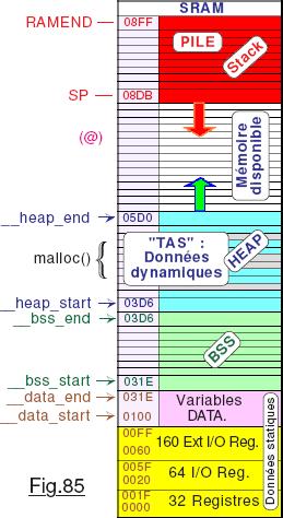

Fonctionnement de la mémoire vive SRAM.
La mémoire vive (256 + 2Ko) est généralement divisée en quatre zones :
• Les 256 premiers octets pour les registres généraux du microcontrôleur (Représentée en jaune sur la Fig.85) occupent « le bas » de la SRAM. (En « assembleur » c’était la Page zéro ».)
• La zone nommée BSS qui contient toutes les variables globales, allouées statiquement au moment de l’édition de lien lors de la compilation. La BSS est utilisée par de nombreux compilateurs pour désigner une zone de données contenant les variables statiques définies dans les initialisations, et les déclarations avant void loop().
• Le TAS sur lequel on entasse du bas vers le haut est destiné aux allocations dynamiques dans lequel on peut attribuer et libérer des blocs de mémoire. (Nommé HEAP) Le TAS se fragmente généralement au cours de l’évolution du programme, (Car une variable locale libérant de la place laisse « un trou » libre.) avec un risque notable de le rendre inutilisable.
Défragmenter HEAP par une séquence de code de type « Ramasse miettes » est faisable mais relativement dangereux, car si l’on déplace une variable en cours d’utilisation, les conséquences peuvent s’avérer ingérables.
• La PILE nommée STACK mémorise temporairement :
* Les paramètres associés à l’appel des fonctions et procédures,
* Les adresses de retour des fonctions et procédures,
* Les variables locales aux fonctions et procédures.
La PILE est une zone de mémoire commençant en haut de la SRAM qui se charge vers le bas de façon linéaire et continue lors des appels des fonctions ou des procédures. Elle se réduit vers le haut lors des retours. Chaque appel à une procédure empile l’adresse, chaque retour la dépile et libère la place. Au cours du programme, si un grand nombre de données sont sur le TAS qui est « très haut », et que l’on enchaîne un grand nombre d’appels à procédures sans retour, (Cas des subroutines récursives par exemple) il peut arriver que l’espace entre PILE et TAS devienne nul. C’est la collision et l’écrasement mutuel des OCTETs engendre un fonctionnement totalement imprévisible du microcontrôleur. Aussi, avant de considérer que notre programme est fiable, il faut impérativement vérifier que le risque de collision de PILE est dérisoire. L’expérience montre que lorsque toutes les initialisations de void setup() sont terminées, il est recommandé de ne pas avoir moins de 100 octets, car le risque de collision par fragmentation de la zone devient exagéré.
(@) : Sur la Fig.85 les noms des divers pointeurs sont imposés par le compilateur de l’IDE.
Prendre une assurance contre les collisions de PILE.
