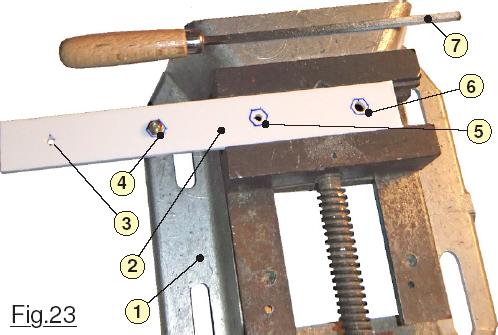

Relativement simple à mettre en Å“uvre, la première étape consiste à ajuster les trois trous hexagonaux dans la plaque centrale. Idéalement saisie dans un petit étau de maquettiste 1, la Fig.23 présente la pièce 2 avec quatre phases chronologiques. On commence par repérer finement les centres des trous, que l’on perce comme en 3 d’un trou de diamètre 3mm. Puis, comme en 4 on y place un petit boulon Ø M3 et l’on trace le contour de l’écrou. En 5 on retire l’écrou, puis, en 6 on perce à un diamètre plus grand qui sert à ébaucher l’orifice. La dimension de ce trou est suffisante pour pouvoir introduire une petite lime comme celle visible en 7. Avec un peu de patience, et d’entrainement sur des chutes non réutilisables, on arrive rapidement à usiner des trous hexagonaux dans lesquels l’écrou pénètre « en sifflant ». L’étape suivante
