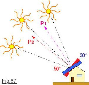

Dans l’état actuel de la technologie, les panneaux solaires remplacent la couverture, et sont disposés parallèlement à la pente de cette dernière. Dans nos régions, les pentes des toitures ressemblent à du 30°, c’est à dire le cas P1 sur la Fig.87, avec le panneau solaire colorié en bleu. C’est une orientation favorable, car elle privilégie la belle saison puisque les cellules « regardent » un peu plus vers le haut. Pour les régions « plus froides », on augmente la pente des toitures pour diminuer le poids de la neige et favoriser son glissement. Avec des pentes de 50° ou plus comme en P2 on collectera sur l’année moins d’énergie, car on favorise des époques moins ensoleillées. C’est donc un facteur à prendre en compte dans notre réflexion.

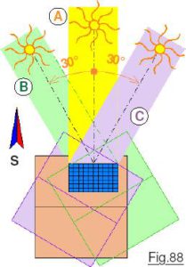

Facteur décisif à prendre en compte pour la prise de décision, c’est à mon sens un élément fondamental à placer en tête des critères, encore que les statistiques météorologiques me semblent primordiales. Si les anales des stations locales annoncent à peine 20% d’ensoleillement par an … abandonnez l’idée de panneaux solaires ! Considérons la Fig.88 sur laquelle l’habitation est vue par dessus. Pour les études qui précèdes, nous avions supposé que la maison était idéalement orientée, c’est à dire comme pour le cas A la pente de la toiture étant dirigée directement vers le méridien local, c’est à dire plein SUD. L’installation dans ce cas collecte un maximum d’énergie dans la journée s’il n’y a pas de nuage. Observons maintenant les cas B et C pour lesquels la maison est orientée à 30° d’écart du méridien local. Cette déviation est proprement catastrophique, car les cellules ne collecteront le maximum de flux que lorsque le Soleil sera directement dans leur direction. À 30° par rapport au méridien il est très bas sur l’horizon, autant dire que la baisse de flux collecté est considérable. Pour faire l’expérience c’est facile. L’été, vous attendez 14H, c’est à dire le moment ou le Soleil est au plus haut. Vous mesurer l’intensité débitée par votre petite cellule photovoltaïque. Sans en changer l’orientation en hauteur, vous la déviez horizontalement à 30° de chaque coté. Vous allez être médusés. De plus c’est l’été, le Soleil est haut. Alors imaginez l’hiver, ce serait bien étonnant qu’il ne se trouve pas « aussi bas » que des arbres ou des constructions qui alors masquent l’astre diurne. CONCLUSION : Si la déviation par rapport au SUD dépasse les 20°, le solaire devient une illusion.

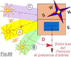

Figurez-vous que mon habitation est orientée au 115° comme représenté sur la Fig.89 avec la pente qui devait supporter l’installation dirigée vers l’Est. Par rapport à la géographie locale, sur le dessin ont été reproduit les cas A, B et C. Sachant que le cas B est déjà peu envisageable au sens du rendement physique de l’installation, on constate que la déviation D est considérable. Ce que ne montre pas le dessin, c’est que dans la direction vers laquelle seraient dirigés d’éventuels panneaux solaires, le relief monte 20° au dessus de l’horizon. Sur cette butte de terre sont plantés de beaux chênes dont la hauteur représente un angle par rapport à l’horizon de 70°. Autant dire de depuis début Novembre jusqu’à fin Avril à aucun moment le Soleil ne s’élève au dessus de ces obstacles. Oui, l’hiver les chênes perdent leurs feuilles, mais c’est un petit bois qui orne le secteur, je peux vous garantir que l’obstruction est considérable. Et bien malgré ces conditions c’est magique, le cas étudié par le commercial est réputé éligible. Franchement, ce n’est pas crédible. Du reste quand on a constitué le dossier, sur lequel la quantité d’énergie collectée par année et supposée verbalement certifiée, le commercial a refusé catégoriquement de remplacer le terme « estimation » par « garantie ». Comme j’avais prévu un délai de réflexion et qu’entre temps j’ai réalisé la petite station solaire, vous allez certainement en déduire que je n’ai pas donné suite …
