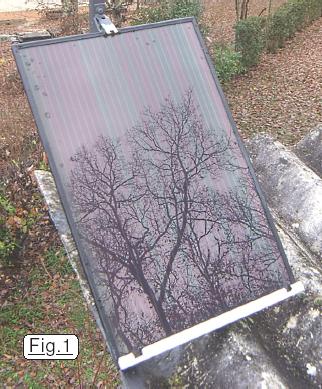

Force est de constater que « le solaire » a le vent en poupe. Énergie renouvelable, réchauffement climatique, trou dans la couche d’ozone, il ne se passe pas un jour sans que l’on entende parler dans les médias des maux que nous imposons à notre mère Terre. Aussi, histoire de glaner des informations de base relatives aux panneaux solaires, ce didacticiel propose deux expérimentations ludiques pouvant occuper les longues soirées d’hiver. Comme pour beaucoup de mes tutoriels, celui-ci utilise en partie des composants de récupération, et en particulier la pièce maîtresse, c’est à dire les cellules photoélectriques. Montré, confortablement installé sur son support, le panneau solaire domine en Fig.1 la toiture ondulée d’un petit abri de jardin. Il s’agit d’un élément qui équipait naguère une petite pompe de bassin pour agrémenter ce dernier d’un petit jet d’eau. Par « naguère », traduisez environ vingt années. Aussi, les cellules utilisées ne sont pas de dernière génération, il est probable que le rendement que vous pouvez espérer de composants plus actuels sera probablement bien meilleur. Toutefois, les enseignements que l’on dégagera des ces expérimentations resteront intégralement transposables à des éléments que vous pouvez vous procurer facilement en ligne pour des sommes très acceptables.
Le modèle utilisé présente les dimensions suivantes :
Dimensions externes : 310mm x 460mm.
Dimensions utiles : 290mm x 437mm.
La surface photovoltaïque qui collecte l’énergie solaire pour la transformer en courant électrique fait donc 1267 centimètres carrés de surface sensible. Par une simple proportionnalité calculée à partir de la surface de ce modèle et celle du panneau solaire que vous avez approvisionné, vous pourrez évaluer l’énergie potentiellement possible sur votre prototype. À partir de cette dernière vous « conditionnerez » les composants particuliers pour adapter l’ensemble aux spécificités de votre capteur solaire.
