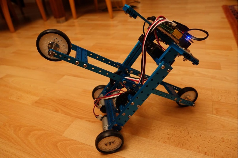

Ci-dessus, une centrale inertielle est utilisée pour contrôler un personnage dans un jeu vidéo à partir des mouvements de la main du joueur ou pour faire un robot équilibriste, le Crabeel.

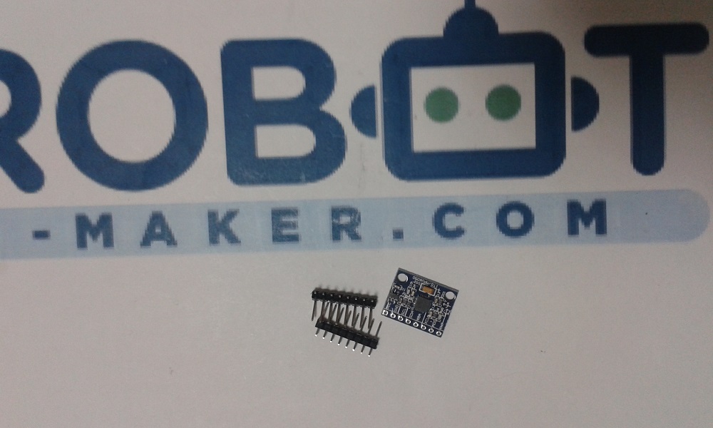

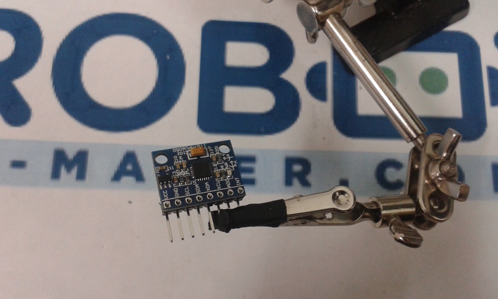

Le MPU-6050 est fourni avec deux types de broches, vous pouvez donc choisir entre celles droites ou recourbées et passer à l'étape de soudage !

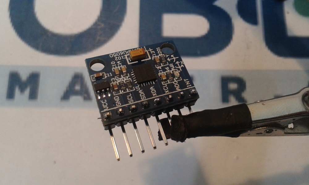

Pour cette étape je vous conseille d'utiliser une troisième main mécanique qui vous facilitera grandement la tâche. Et si vous avez un doute vous pouvez consulter ce tutoriel sur la soudure.
Avec la troisième main je maintien les broches sur lesquelles je pose le capteur que je viens souder.

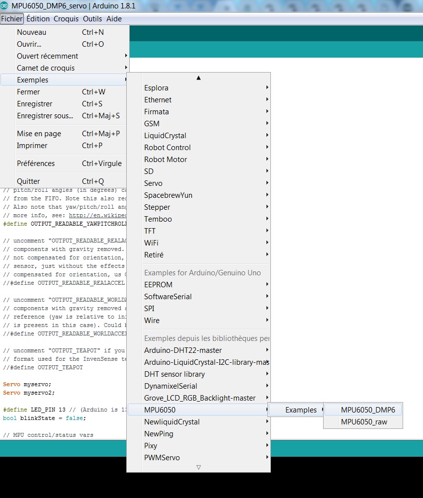

Pour trouver le programme d'analyse de la centrale inertielle, rien de plus facile ! Il suffit de suivre ce chemin : Fichier -> exemples -> MPU6050    -> Examples -> MPU6050_DMP6.
Le programme qui s'affiche dans l'IDE permet de convertir les valeurs envoyées par le MPU-6050 et de les afficher dans le moniteur série.

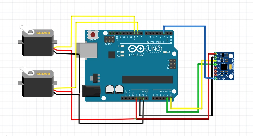

Maintenant, on peut utiliser les données de l'IMU pour faire fonctionner deux servo moteurs 9g ! Les servo moteurs tourneront en fonction de la valeur de l'angle retourné par la centrale inertielle. Pour cela, je réalise le montage suivant :
(lien de téléchargement)
Il y a une petite modification à faire dans le programme précédent pour ajouter le contrôle des servo moteurs ! Voici le programme modifié : (les modifications se trouvent dans la fonction setup et après la ligne 315)
Les modifications consistent uniquement à déclarer les servo moteurs comme des objets avec la librairie associée pour pouvoir les utiliser simplement. Et, les valeurs des angles qui étaient précédemment affichées dans le moniteur série sont désormais aussi transmises aux servo moteurs qui s'orientent grâce à l'angle reçu.
Maintenant, il n'y a plus qu'à faire fonctionner les servo moteurs. Attention à l'axe associé à l'angle reçu par votre servo ! Moi il s'agit des mouvements de lacet (axe x sur l'image) et de tangage (axe y).
