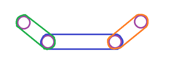

et puis peut être qu'en changeant un tout petit peu la configuration par un truc du genre :
ça peut aider ...
Quoi qu'il en soit bonne continuation aussi pour ton nouveau projet =)

Merci Mike118. Mais cette configuration, c'est celle que j'ai mis en œuvre dans ma vidéo #11, https://youtu.be/f7oeTAercCA c'est précisément ce que je veux éviter et améliorer.
Merci Sky99. Je mettais beaucoup d'espoir dans cette configuration qui est très tentante. Malheureusement, elle est ne mène nul part. En regardant attentivement la photo, tu constatera que j'ai mis un nouveau train de chenille dans la partie centrale pour palier à la rupture du milieu. Cela semblait une bonne idée, mais le résultat, c'est qu'avec 8 moteurs, ce char était moins efficace que n'importe lequel de mes char avec 4 moteurs.
