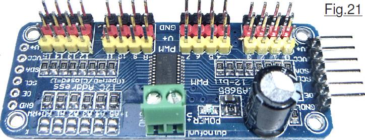

Troisième maillon dans la chaîne matérielle qui animera JEKERT, le module de multiplexage intervient dans l’interface entre l’ordinateur de bord NANO Arduino et les entrées de pilotage des moteurs. Cette platine électronique est fondamentale. Elle autorise l’envoi de consignes jusqu’à seize moteurs indépendants en ne
monopolisant que deux broches analogiques par émulation d’une ligne série au standard I2C. Par ailleurs, ce module électronique nous affranchit d’avoir à générer les seize signaux à 50Hz, avec des rapports cycliques correspondant à la position désirée pour chaque moteur. Le comportement parfait de cette électronique est vital, sans compter le fait que pour la programmation nous devons nous montrer capables de le maitriser pour développer le logiciel. Particulièrement compact, ce module présenté sur la Fig.21 peut être chaîné avec d’autres compères si l’on désire plus de moteurs sur la machine envisagée. Avec seulement douze degrés de mobilité sur JEKERT ce ne sera pas nécessaire.

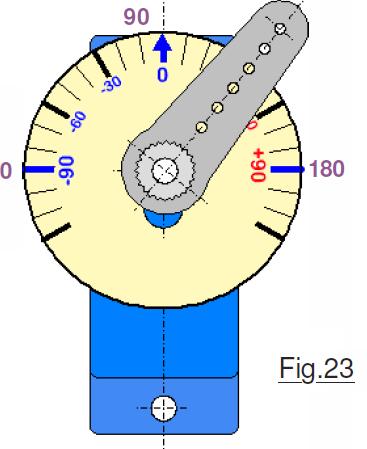

La réception des moteurs dans le chapitre n°2 a clairement fait apparaître une dispersion de caractéristique entre les divers individus. Hors, pas question lorsque la sonde sera posée sur Mars, de « voir » un moteur passer en divergence. La mécanique irait en butée ce qui est formellement interdit, la ligne électrique tortillerait des nœuds avant que tout ne se bloque. Aussi, il nous faudra programmer une subroutine de servitude qui pour chaque moteur cantonnera sa plage de rotation dans la fourchette 0° à 180°.
Généralement, comme indiqué en violet sur la Fig.23 les positions angulaires sont repérées entre 0 et 180° avec 90° pour la position centrale. C’est un arbitraire, du reste certains techniciens utilisent le sens inverse. Personnellement, la notion de « neutre opérationnel » est prioritaire, raison pour laquelle je préfère adopter des positions repérées entre -90° et +90°, le neutre valant alors zéro pour satisfaire « mon arbitraire ». Chacun a sa logique propre, j’espère que la mienne ne vous choquera pas. Quand au signe, n’ayant à ce stade aucun critère spécial, j’adopte le moins à gauche et le plus à droite, comme pour des axes trirectangles cartésiens.
