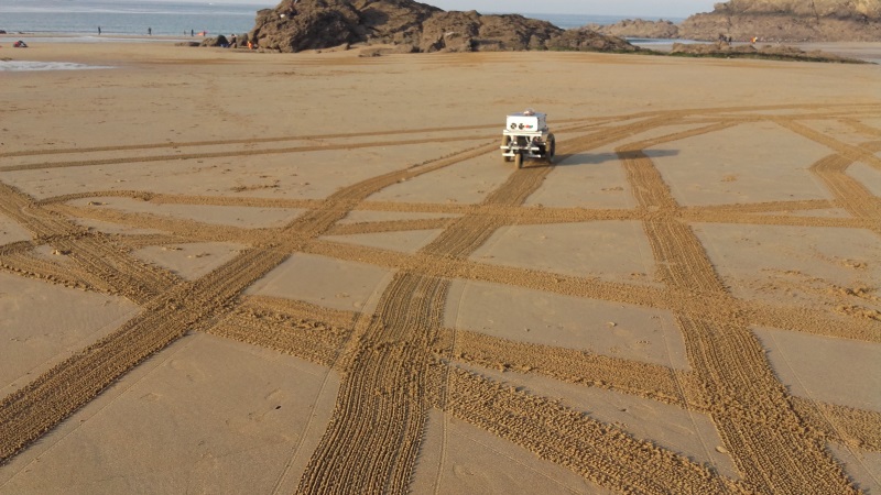

Le vidéo de ce matin, alors que la marée était base, ce qui a permis à Pablo de se dégourdir les roues.
Le gros point à travailler est maintenant l'outil pour tracer. Je vais compiler les idées émises sur ce post et me mettre au travail. Pour moi c'est aussi compliqué de le réaliser que ce qui a été réalisé sur Pablo jusqu'à aujourd'hui.

Quelques nouvelles : Pablo a fait une troisième sortie équipé d'un simple râteau réalisé à partir de tiges en acier histoire de laisser une plus large trace. Le travail continue sur le nouvel outil mécanique et ce n'est franchement pas le plus facile ( pour mon cas c'est plus simple de taper des lignes de code que tronçonner des barres à la meuleuse ! ). Ça doit être solide et léger. Mais ça se précise...
Mais la récompense reste les contacts par dizaines avec les badauds curieux qui se risquent à demander "c'est quoi cette chose ? " :blink: Je vais finir par imprimer des flyers pour expliquer le travail réalisé. C'est très encourageant . :yes:

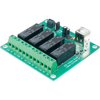

Et pour piloter cette partie-là Pablo se voit offrir une nouvelle interface électrique : une carte équipée de quatre relais pilotés par USB. Et bien croyez le ou pas mais côté logiciel c'est l'interface qui m'a donné le plus de souci pour l'intégrer en visual studio (C#). Mais c'est fait et ça fonctionne parfaitement.

Peux-tu nous dire où tu l'as achetée ?

Çà se trouve chez Conrad à 25 Euros. Je ne l'ai pas achetée spécialement pour l'occasion, c'est du matériel récupéré dans un fond de tiroir.

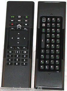

Cette semaine j'ai ajouté une télécommande radio (RF4CE) qui me permet de balader le monstre à distance.
La zapette est une simple télécommande d'un décodeur SFR (les télécommandes du décodeur Evolution ne sont pas compatibles RF4CE)
On ajoute un dongle USB pour capter les signaux radio (vu une nouvelle fois comme un port de communication série), une nouvelle classe à partir de quelques lignes de code sous C# pour appairer les modules et lire les trames, et voici Pablo dirigé sans fil.
Les touches permettent de diriger à droite, à gauche, en avant et en arrière, stopper, commander les 4 relais de puissance, lancer la navigation pour réaliser les figures programmées...
Mais c'est juste un moyen de manœuvrer le rover, car dans ce mode on ne peut plus appeler ça un robot, tout juste un gros jouet télécommandé. C'est juste utile pour amener Pablo du parking à la plage et pour en revenir.
Cette nouvelle fonction remplace le joystick connecté sur un port USB.
