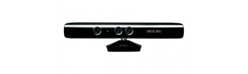

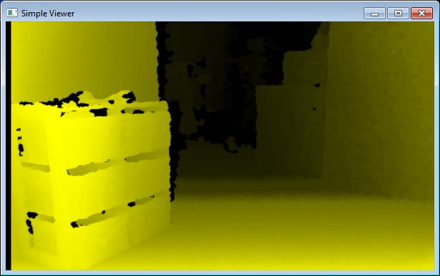

Côté capteur je suis en train de faire des essais avec une Kinect de XBOX 360 pour la détection des obstacles en utilisant sa capacité à renvoyer une image dont la luminance varie en fonction de la proximité de l'objet grâce à son "3D depth sensor".
Rien à redire, ça fonctionne vraiment bien même à l'extérieur. Les objets très près ( moins de 1 mètre ) ne sont plus détectés.
L'intégration dans un programme C# ne pose pas de souci, il y a des exemples complets disponibles et pas mal de makers l'utilisent déjà pour détecter les obstacles.
Le seul souci pour moi c'est qu'il faut un ordinateur plus puissant ( au minimum 2 cœurs ) pour que la vidéo soit fluide, alors que Pablo tourne sur un système très léger peu gourmand en consommation électrique ( Asus EeePC, la précédente carte mère consommait 10 Ampères !)
Donc pour l'instant pas de Kinect pour Pablo, mais c'est un périphérique bigrement intéressant !
