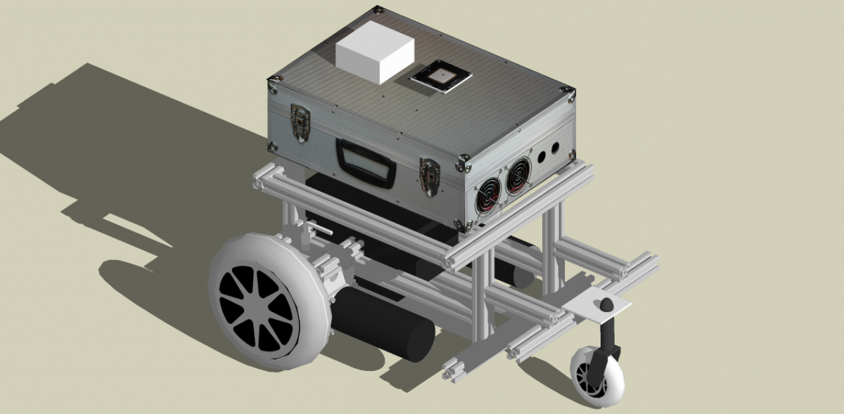

Export 3D :
Export 2D :
Edit :  ajout export 2D

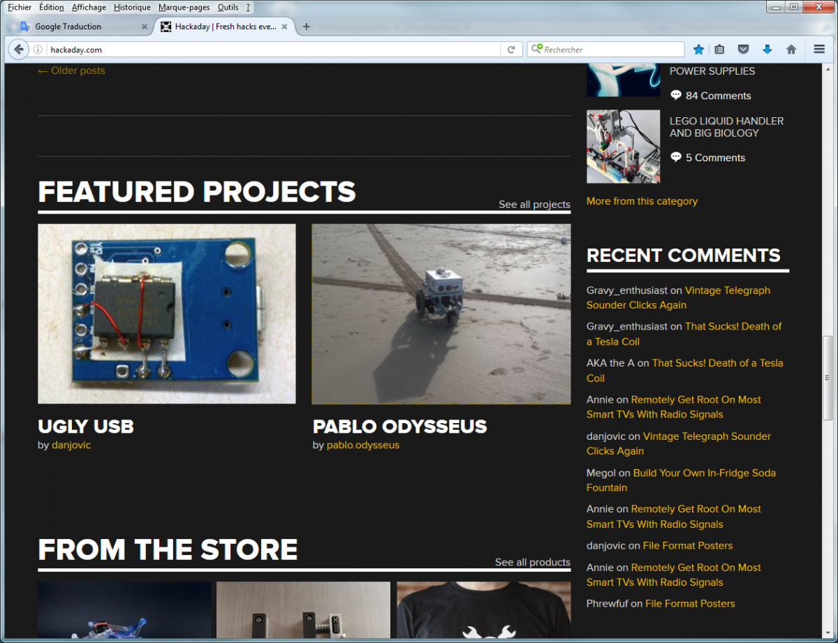

#107 Ulysse
Ulysse
  • 486 messages
Posté 07 avril 2017 - 01:24
Tiens, j'ai déjà vu cette tête-là quelque part ...
#108 Oracid
Posté 07 avril 2017 - 05:38
Super, c'est la gloire !
Aurais-tu le lien ? Il y a un article en haut à droite sur Lego et la biologie, je suppose qu'il s'agit du laboratoire de Google.
#109 Telson
Telson
  • 975 messages
  • Location:Punaauai - Tahiti
Posté 07 avril 2017 - 10:46
en haut à gauche de l'image : hackaday.com
Sinon plus directement  : http://hackaday.com/2017/04/03/lego-liquid-handler-and-big-biology/
