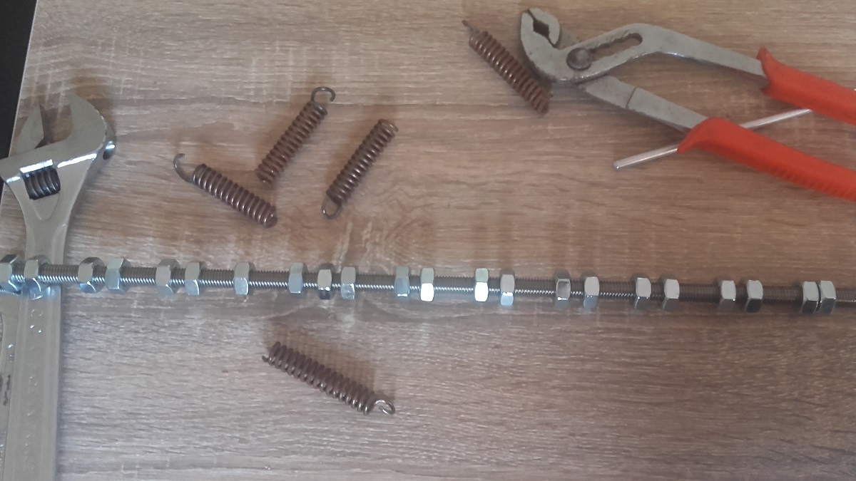

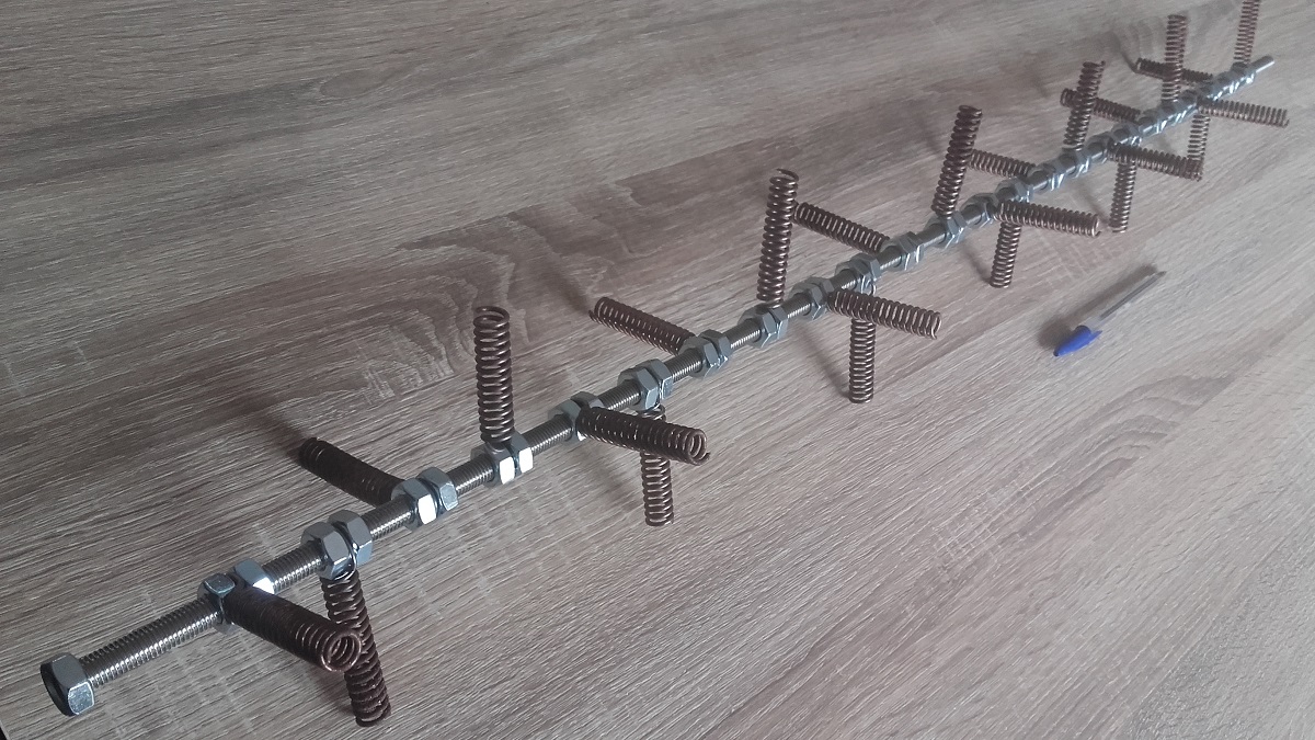

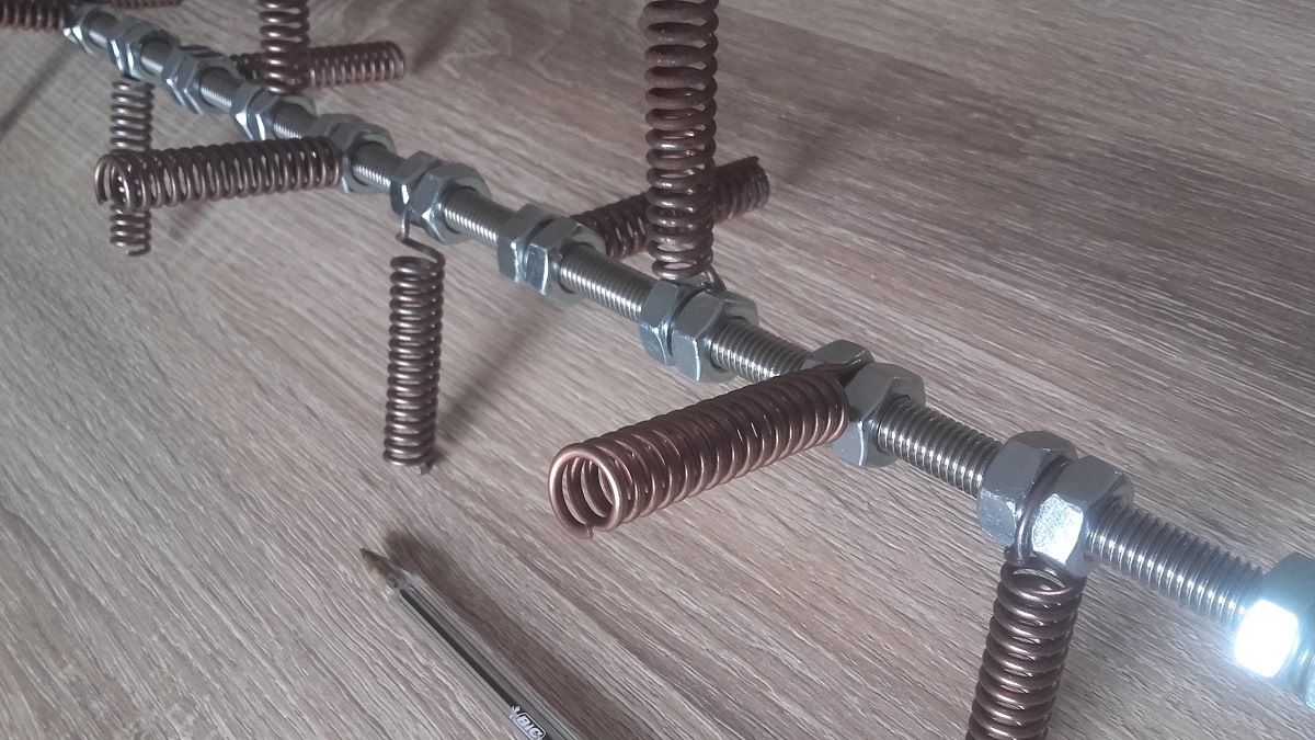

En route pour la construction du râteau, j'ai plutôt intérêt à me dépêcher si je veux être prêt pour Juin. Ça fait 50 fois que je recommence et je ne suis toujours pas satisfait mais tant pis faut se lancer.
Des ressorts de traction sur le bon coin, tronçonnés à la Dremel pour garder juste 5 cm,  une tige filetée ...
On assemble 24 ressorts
ça fait une sorte de scarificateur de pelouse !
Vite un moteur pour faire tourner le bousin. Direction les caisses au fond du garage ...

C'est pas con cette idée des ressorts. Pourquoi tu les place dans 4 directions autour de la tige filetée ? Tu vas la faire tourner ? Un genre de moissonneuse :)
Pourquoi tu les mets pas tous dans la même direction, vers le sol ?

Oui, des ressorts de traction parce que je voulais un anneau à l'extrémité pour les glisser sur une tige filetée. Je les ai acheté à vue de nez, sans contrainte sinon la longueur. Ils sont très fermes, c'est à dire qu'on peut pas les étirer à la main. Mais ils se courbent en rencontrant un gros caillou, tel le roseau pliant sous la tempête. ( c'est une belle image, hein ? )
Yes, ça va tourner comme une moissonneuse, une rôtissoire, un derviche tourneur...
J'ai le moteur ( récup ), le châssis alu, un gros relais supplémentaire, ajouté une fonction Marche/arrêt dans Pablo et sur le smartphone pour la mise au point.
Sauf qu'avec ce beau temps j'ai moins envie de travailler enfermé !

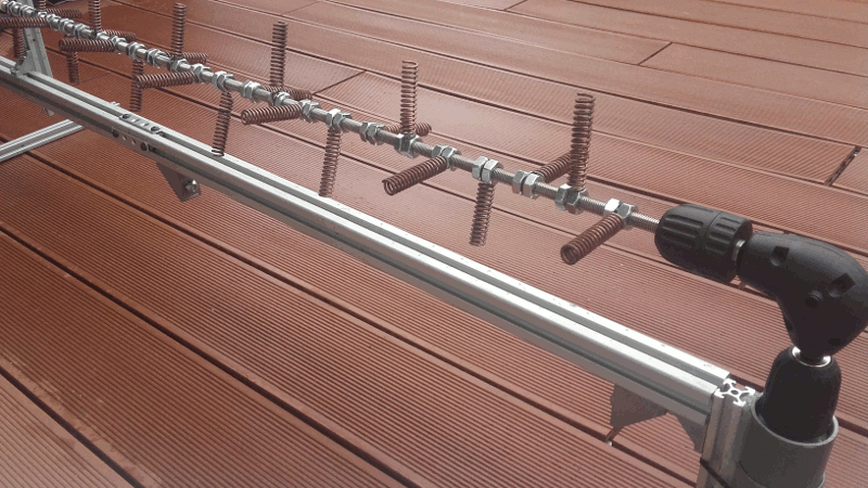

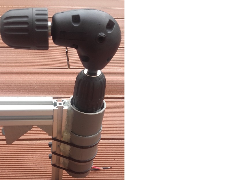

Un moteur de perceuse emmanché dans un tuyau, avec un renvoi d'angle. L'avantage c'est le limiteur de couple au cas ou quelque chose viendrait à se prendre dans les ressors ( on veut marquer le sable, pas broyer les toutous ! )
Silence, on tourne ... action  !

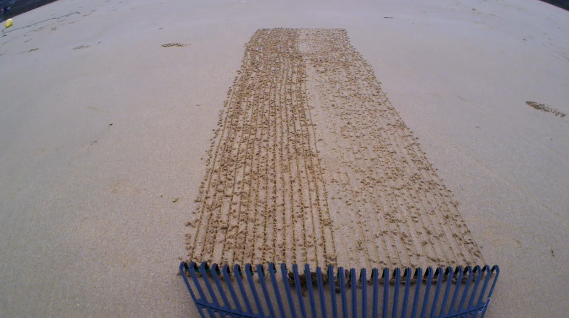

Au passage, les premiers tours de l'outil de tracé. Pour cet essai, la hauteur du râteau est bridée avec une sangle pour ne pas toucher l'herbe. La vitesse de rotation est réglable par un variateur de tension (on règle avec un potentiomètre multi-tours).
https://youtu.be/5Li9lnDA89M
La profondeur de pénétration dans le sable et la vitesse de rotation seront mis au point sur le terrain, c'est à dire la plage. Il faudra aussi ajouter un carter.
Côté logiciel, cette version est pratiquement terminée. Et vu la faible puissance du processeur qui héberge Pablo, j'en suis plutôt satisfait. Le bon côté des petits systèmes c'est qu'on est forcé d'optimiser le code !

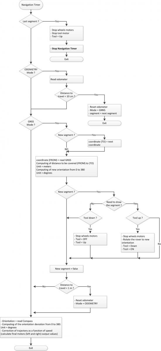

Un peu de documentation (trop chaud pour être en extérieur) : je vous mets le synoptique du navigateur.
Un dessin est composé de segments ( à tracer ou pas )
Chaque segment est défini par une coordonnée (latitude et longitude) de début et une coordonnée de fin.
L'activité "Navigation" consiste à driver le rover de segment en segment. Elle est exécutée chaque 1/4 de seconde.
Quand on fait du dossier, ça sent la fin du projet.

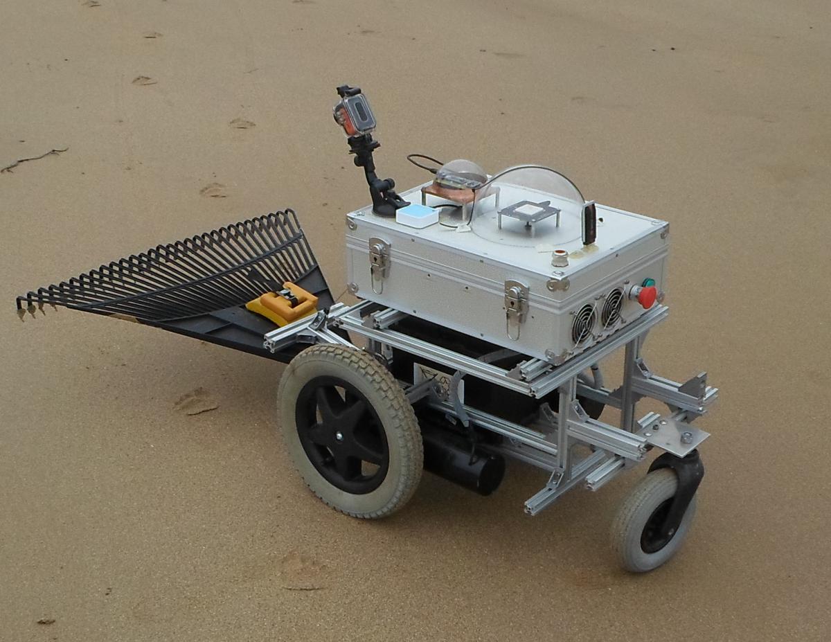

  • Mise en service d'un petit point d'accès Wi-Fi à bord de Pablo. La distance de communication est augmentée, je peux le mettre en service de plus loin sans attirer l'attention

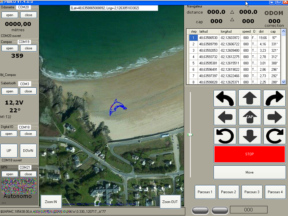

  • IHM plus légère pour piloter par smartphone via VNC les fonctions de base. Vu de l'écran du phone ça donne ça :
Ce qui donne un aspect général :

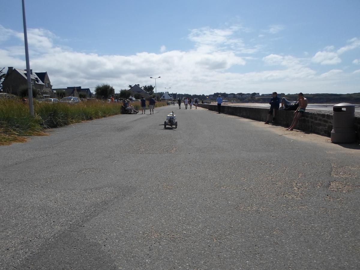

Retour au parking :
