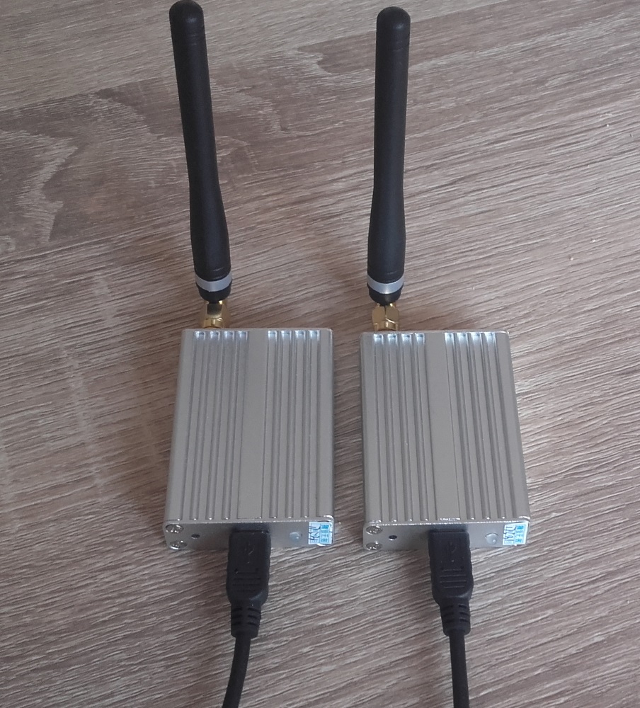

Tu as déjà du wifi, mais sinon juste une info comme ça pour ce qui est de la télécommande et des retours tu as les modules de télémétrie radio utilisés dans les drones qui sont très efficace et qui ont une bonne portée
Oui, il y a déjà une interface Wifi 2.4 GHz sur un port USB qui permet de se connecter sur la box de la maison pour accéder aux cartes Bing Map. Cette interface se connecte aussi aux réseaux Wifi ouverts des maisons en bord de mer.
J'ai ajouté un point d'accès Wi-Fi - comme une box, avec son propre SSID - qui permet à d'autres clients comme mon smartphone de s'y connecter pour prendre la main à distance. Ce n'est pas tout à fait pareil. Ce réseau Wifi va servir plus tard à diffuser par exemple du flux vidéo.
Je me suis déjà procuré des modules radio SV653 avec lesquels je fais des tests, mais pas pour une télécommande (même si je garde cette option sous le coude). Si je vous parle télémétrie, vous voyez ce que je veux dire ;-)

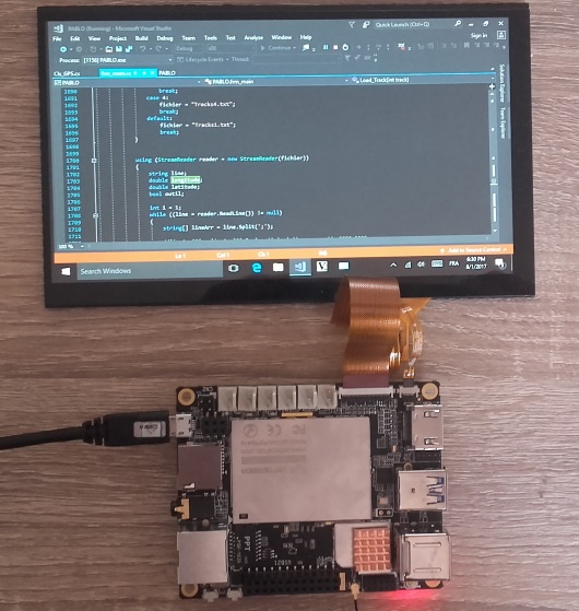

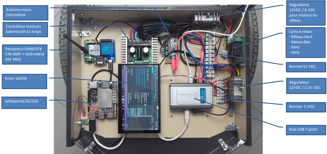

J'ai offert à Pablo une carte Lattepanda sous Windows 10 avec écran et capteur tactile pour remplacer le précédant PC portable sous XP. J'ai pris la version la plus simple et je suis très satisfait. Pablo a désormais du temps-machine libre avec ses Quad Core 1,8 GHz. Visual Studio 2017 est avalé sans problème. A l'horizon on imagine bien une caméra sur son port USB3 ...

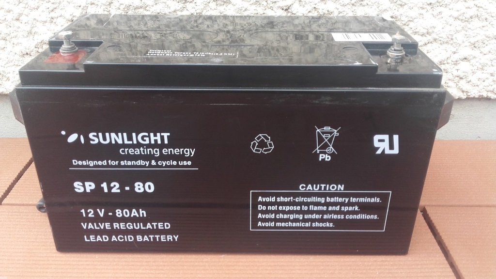

Nouvelle source d'énergie : on passe de la batterie 60 Ah à 80 Ah ( mais aussi de 14 à 24 Kg ), grâce à un ami du service maintenance qui a pensé à Pablo lorsqu'il a procédé au renouvellement de ... 4 batteries , avec chargeur en prime ! C'est parti pour des heures d'autonomie ! Vu le poids j'hésite à passer en 24 Volts, quoi que ...

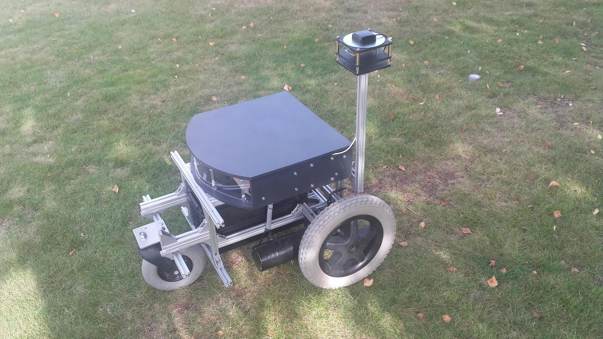

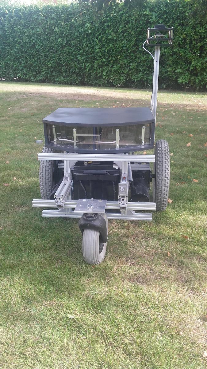

Septembre c'est la rentrée, voici donc le nouveau Pablo V2.
L'intérieur : il y a de l'espace vers l'avant pour la suite.

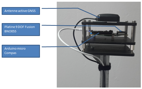

La tourelle ( provisoirement en profilé alu ) : le compas est déporté hors du boîtier, l'antenne active est placée sur une surface métallique.

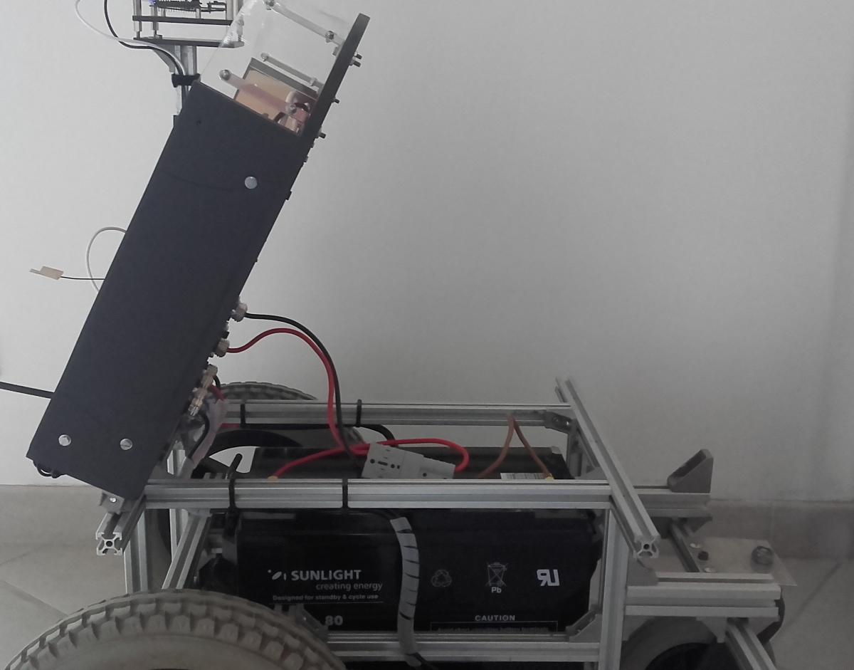

Malgré la structure en alu, Pablo reste lourd ( + 50 kg). La batterie est retirée lorsqu'il faut le charger dans le coffre de la voiture. Pour y accéder, c'est tout le boîtier qui bascule.
Si vous suivez le projet il y a un élément nouveau dans cette version qui n'apparait pas ici ...
