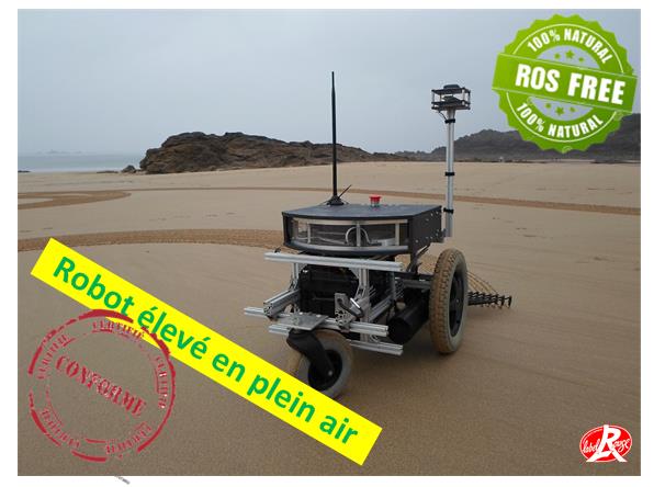

ça fait longtemps que j'ai dit qu'il fallait l'appeler Nasca et non Pablo ... :D

Vraiment génial ton robot !
#183 Oliver17
Posté 26 septembre 2017 - 10:55
The artist ^^
:thank_you:

#185 Oliver17
Posté 26 septembre 2017 - 01:03
Tu as oublié le label "BOT de FRANCE" :)

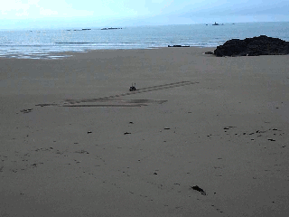

Posté 07 janvier 2018 - 06:16
Il faut choisir le bon moment pour faire les essais
Y'a des moments où on peut ...
Y'a des moments où on peut pas

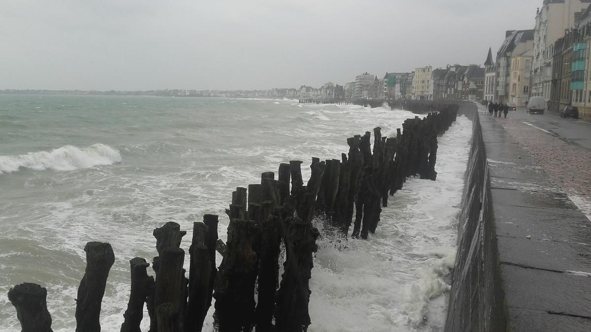

#197 Oracid
Posté 07 janvier 2018 - 06:25
C'est Dinard, là ?
#198 Ulysse
Ulysse
  • 486 messages
Posté 07 janvier 2018 - 06:33
Non, c'est Saint Malo, chaussée du sillon, à 4 km de l'autre côté de la Rance
https://www.google.f...12!8i6656?hl=fr

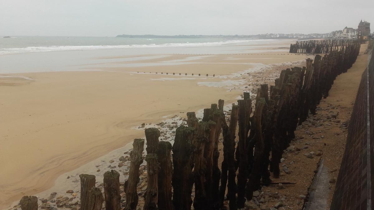

#199 Ulysse
Ulysse
  • 486 messages
Posté 07 janvier 2018 - 06:41
Entre deux marées, pas le temps de trainer...
#200 Oracid
Posté 07 janvier 2018 - 07:13
J'ai fait des photos de ces pilotis. On ne se rend pas compte sur ta photo, mais ils font 3m de haut.
J'ai vu à la télé que la flotte avait sapé un quai par en dessous.
Sinon, super ! Tu dois être une vrai vedette dans le coin.
