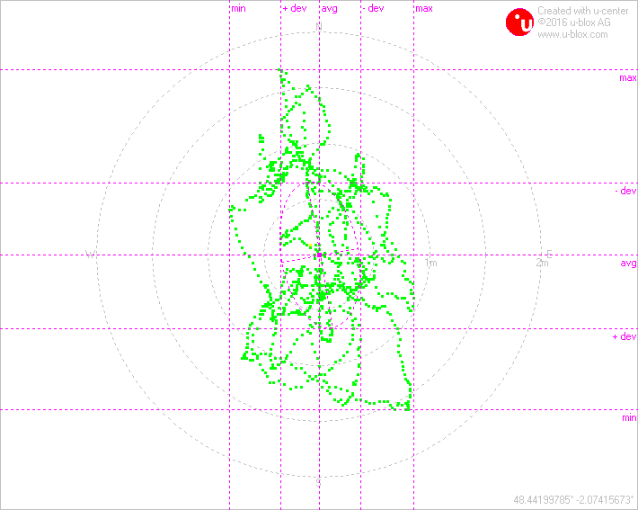

Je ne peux répondre que sur ce que j'observe et ce que je mesure.
Par exemple cet après midi le temps est très gris, avec du brouillard qui masque la visibilité après 500 mètres, voici la déviation observée en 30 minutes en extérieur, basée sur 26 satellites dont seulement 3 Galileo :
Personnellement je ne suis pas spécialiste, mais je trouve que pour des signaux émis à 20000 km, c'est pas si mal.

Posté 19 décembre 2016 - 11:24
4m de précision pour Galileo, même si c'est pas le mètre, ça reste 3 à 4 fois mieux que le GPS...
Et pour les "riches" ça descend à 1m, après c'est sur que pour un particulier ce sera surement beaucoup trop cher!
Pour Ulysse, félicitations, ton projet avance super bien et se geolocalise presque européen!

Posté 20 décembre 2016 - 11:40
J'ai probablement loupé une info, mais comment tu calcules ta déviation ? Du moins, entre quelles estimations de position ?
Si la solution GPS américain / Galileo a une précision de quelques mètres, est-ce que ça suffit à corriger l'estimation locale de position, où le robot ne diverge pas tant. D'ailleurs, tu la fais comment cette estimation locale ?

Posté 20 décembre 2016 - 05:26
C'est un utilitaire fourni par le fabriquant U-blog de la puce. On place le module immobile en extérieur, on patiente 30 minutes puis on enregistre la position pendant xx minutes. Le graphe affiche les valeurs enregistrées et les calculs de moyenne et déviation.

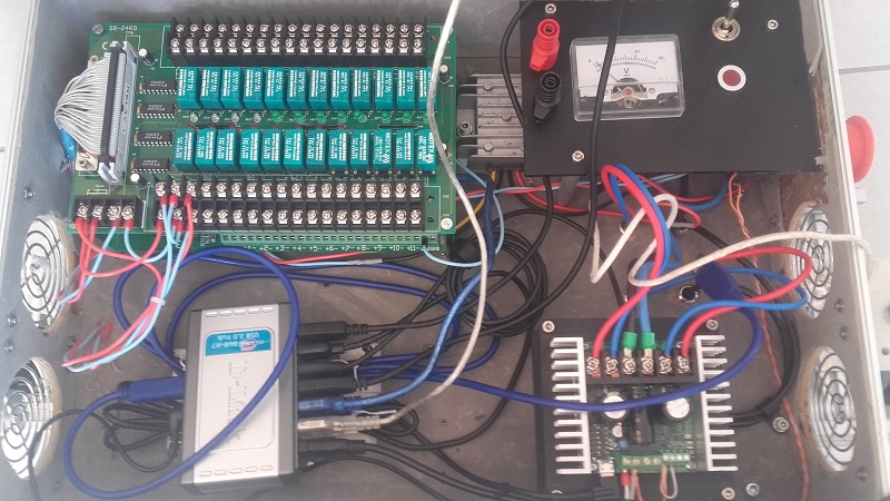

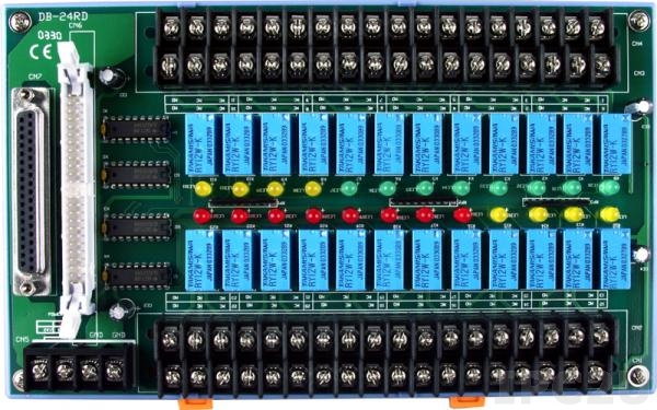

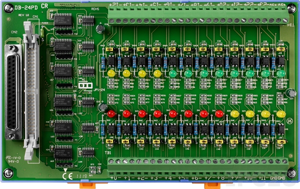

Finalement la petite carte avec 4 relais pilotée par USB est trop limitée et surtout il me manque une interface pour lire des états de capteurs. Je décide donc de bidouiller quelque chose avec plus de possibilités.
Ça tombe bien pour deux cartes interfaces abandonnées dans le garage au fond d'une caisse :
une carte DB-24RD avec 24 relais
une carte DB-24PD avec 24 entrées opto-isolées

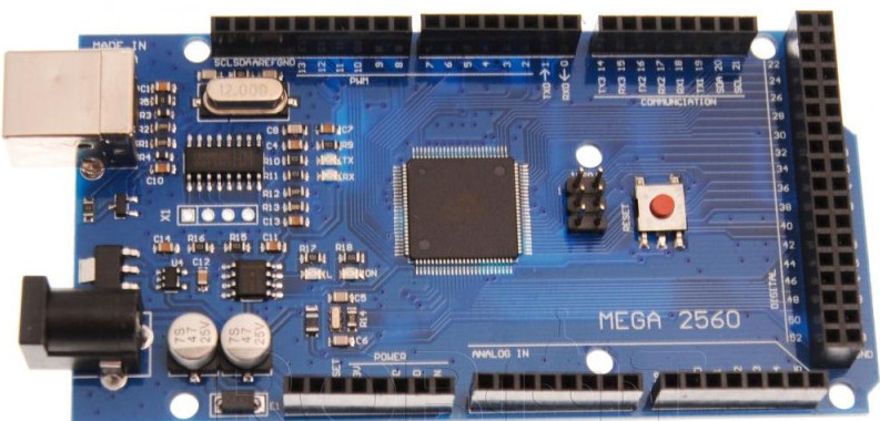

Pour les interfacer avec Pablo, je prends une carte Arduino Mega (clone) de votre site préféré.
Les 24 relais étant prévus pour fonctionner sous 24 Volts, je les change par des modèles 12 Volts. Et comme ils sont directement soudés sur le circuit je profite de l'opération pour les placer sur supports. J'ai compté : 192 points à dessouder à la main ( sans faire de mal au circuit ), plus de 300 soudures en comptant le cablage vers la carte Mega.
La carte Mega est située sous les interfaces
Voici donc Pablo équipé d'une interface avec 24 relais pour alimenter les moteurs de l'outil (marche/arrêt; levé/baissé) et bien d'autres extensions, et d'une interface avec 24 entrés opto-isolées pour les capteurs de l'outil (en haut/en bas) et d'autres surprises. On n'est plus limité.

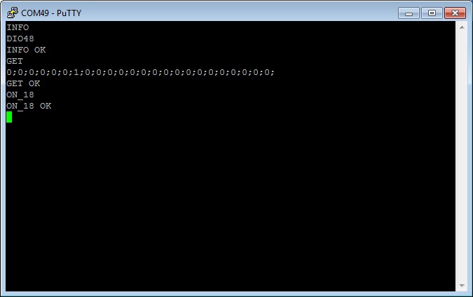

Pour piloter cette interface, un petit programme avec quelques mots simples :
INFO - retourne le nom de l'interface
RESET - relâche tous les relais
GET - retourne l'état des 24 entrées
ON_xx - alimente le relais xx
OFF_xx - relâche le relais xx

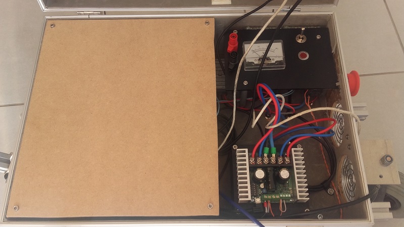

Tout ça fait tout de même un petit volume ( 22 x 14 x 8 cm ) qu'il faut faire entrer sous le capot.
Mais aux dernières nouvelles, Pablo pourrait bien grossir et prendre du poids.
#86 Oracid
Posté 28 janvier 2017 - 05:57
C'est du lourd tout ça !
J'aime bien l'électronique quand tout est aligné comme ça.
Ça donne un sentiment de puissance en réserve.

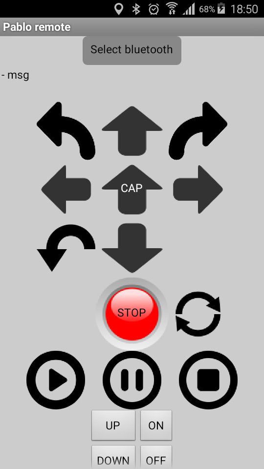

La télécommande c'est bien mais le principe pose souci : c'est en sens unique, il n'y a aucun échange entre le rover et la zapette. Et du coup que ce passe-t-il si on envoie la commande "GO" pour avancer et que 50 mètres plus loin le signal "STOP" est trop faible pour être reçu ? Il faut courir pour rattraper l'engin. Donc la zapette pour l'intérieur c'est bien mais pour l'extérieur ça craint.
Je décide donc de remplacer la télécommande RF par un lien bluetooth avec un smartphone Android. Pour ça rien de plus simple : un petit tour sur MIT App Inventor permet de créer une application pour Android sans même une ligne de code, tout à la souris. Un jeu d'enfant, les amateurs de Scratch ne sont pas perdus.
Sur l'écran de cette appli Android on retrouve les mêmes touches : avance, arrière, à droite, à gauche, demi tour, stop, lever, baisser ...
Ce qui change c'est qu'il y a maintenant un échange entre Pablo et le smartphone qui envoie une trame de présence toutes les 5 secondes via un port série virtuel. Le programme de Pablo interroge régulièrement un timer qui stoppe l'engin si cette trame n'est pas reçue, par exemple si le lien est rompu.
Pablo remonte aussi vers le smartphone quelques informations sur la batterie, les coordonnées, le cap ...
Autre fonction nouvelle : l'application envoie les coordonnées du smartphone vers Pablo pour la fonction "follow me" ou "rejoins moi", à implémenter.

Posté 04 février 2017 - 11:43
Merci pour cette appli.
L'as-tu testé en réel ?

Posté 04 février 2017 - 01:02
Oui c'est en fonction : mon Samsung remplace la télécommande RF pour piloter Pablo. Côté portée ça passe entre le salon et le garage, comme le wifi.

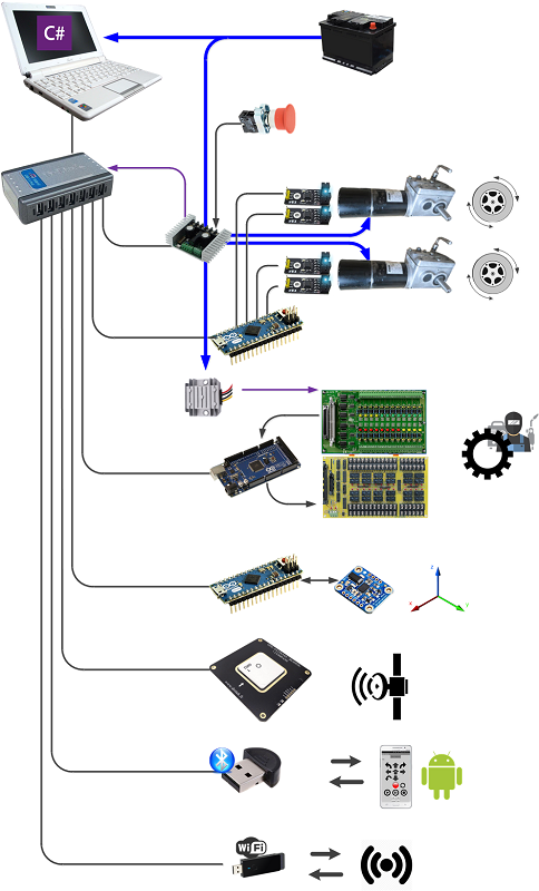

#91 Bobox
Bobox
  • 157 messages
Posté 14 février 2017 - 03:27

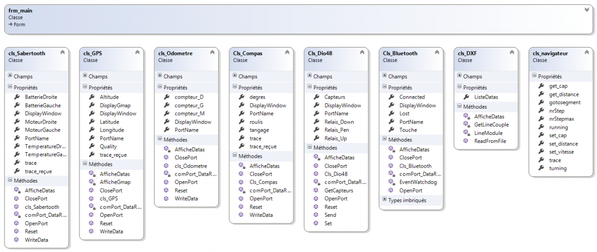

La classe le diagramme !
Tres joli pour montrer et expliquer aux autres ( et peut-être d'y retrouver soi-même :)
#92 Ulysse
Ulysse
  • 486 messages
Posté 14 février 2017 - 03:42
Yes, la prochaine fois j'ajoute du commentaire comme les références, les numéros de port, les tensions. ..

Posté 27 février 2017 - 04:20
Et tant qu'on est dans les diagrammes, voici un aperçu des classes avec leurs propriétés et leur méthodes, histoire d'y voir plus clair dans le "qui fait quoi dans tout ça"...
Arrivé bientôt à une version fonctionnelle de Pablo, je vais pouvoir mettre en ligne de la documentation.

Sacré boulot mine de rien ;)
#95 Ulysse
Ulysse
  • 486 messages
Posté 27 février 2017 - 06:40
Merci Olyver17. C'est le côté pratique du langage objet : tout est ( enfin devrait être )  classe :rolleyes:
