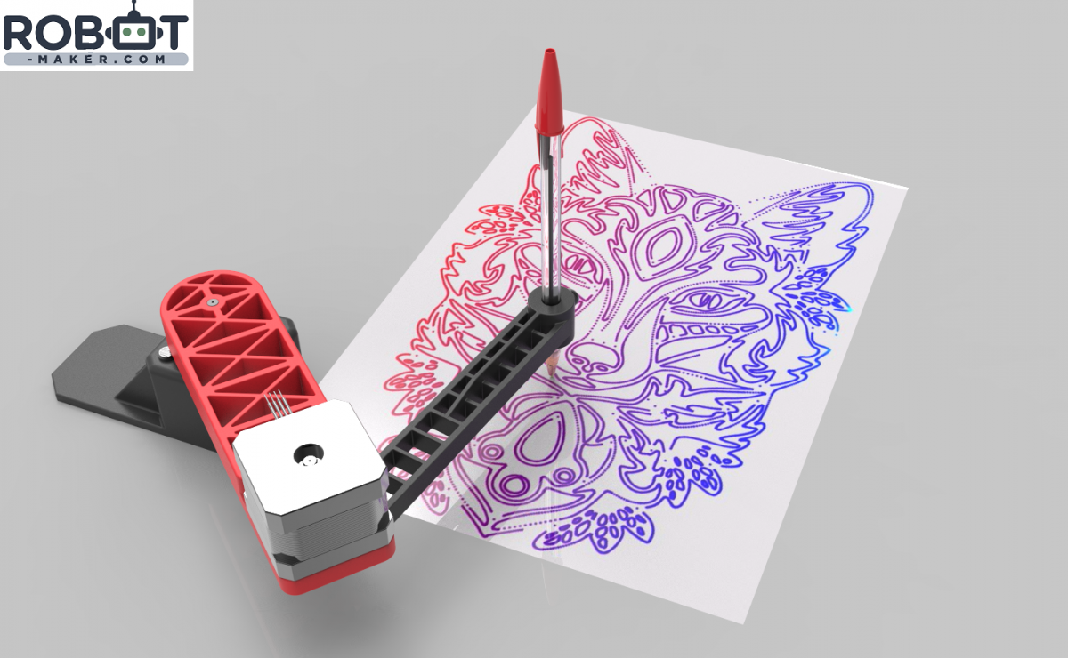

J'ai du coup commencé à travailler sur une première version proto du traceur avec des pièces à la va vite pour pouvoir tester mon post processeur et mettre en place l'architecture électronique/code du système.
L'impression des pièces devrait commencer demain, je vous laisse avec un rendu et une vidéo du mécanisme :)

Super! C'est toujours bien de rapidement confronter théorie et pratique ! =)
Mes petites remarques en passant :  pour la suite
Prévoir un système qui monte et qui descend ne serait-ce qu'un seul petit centimètre, permettrait de "lever le stylo" de la feuille =)
=> Un servo moteur peut faire ce genre de chose ...
=> Mettre un peu d'élasticité/ de ressort entre le feutre et le porte feutre ...
Vidéo pour illustrer mon propos :

Yes ça sera inclus dans les prochaines versions (mon poste processeur prend déjà en compte les déplacements G0 et G1 donc pas de soucis la dessus )
Quel logiciel utilises-tu ?

Posté 07 avril 2019 - 07:54
https://www.keyshot.com

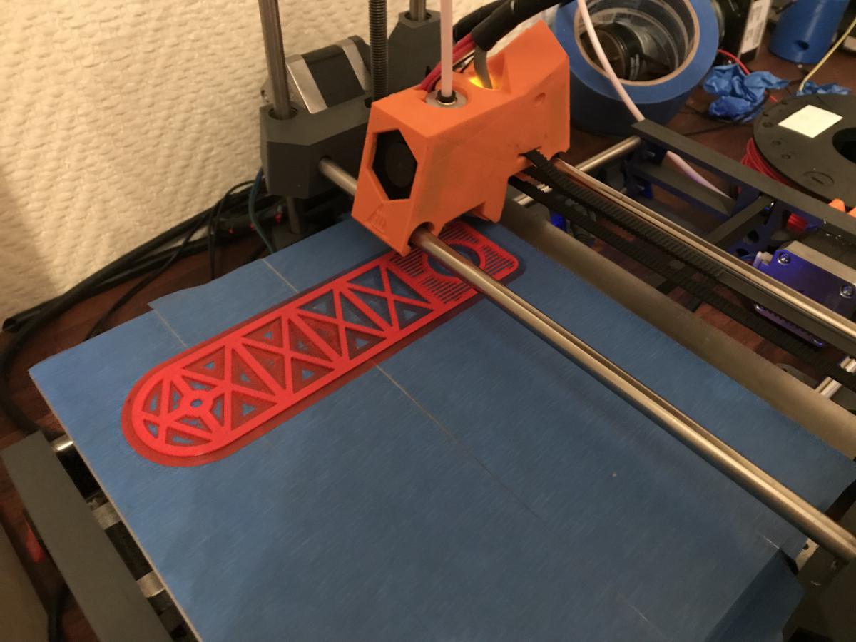

Posté 08 avril 2019 - 07:45
Ça commence :)
