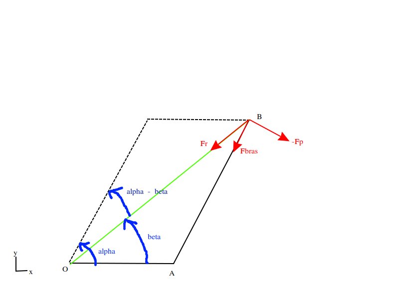

Notations :
sauf dans le schéma, j'écrirais vect(AB) pour le vecteur AB, et AB pour la longueur AB (positive)
La roue étant en translation pure par rapport à la barre du haut, elle exerce sur la paroi la même force que celle exercée par le point B sur l'ensemble roue+support. Je me contenante donc d'étudier la force vect(Fp), la force avec laquelle le bras "pousse" le support de la roue (et donc la force avec laquelle la roue pousse sur la paroi).
Vu que c'est le bras AB qui pousse, je pars sur l'hypothèse que la force vect(Fp) est perpendiculaire à vect(AB), et orienté vers la gauche.
Pour la suite, je m'intéresse au point B, dans le but de faire un moment des forces autour de l'axe passant par A et sortant de l'écran.
3 forces s'exercent sur B :
- vect(Fr) : la force exercée par le ressort
- vect(Fbras), la force de réaction du bras (qui empèche B de s'approcher de A). Cette force est parallèle à vect(AB), et du coup disparaitra dans le calcul du moment.
- vect(- Fp) : la force exercée par le support de la roue sur le point B. NB : on notera le signe "moins" devant Fp, qui est du que l'on considère la poussée par le support de roue sur B et plus l'inverse
Le moment total des forces execrées sur B, autour du point A est :
Vect(M) = vect(AB) ^ (vect(Fr) + vect(Fbras) + vect( -Fp)) = vect(AB) ^ vect(Fr) + vect(AB) ^ vect( -Fp)
En projetant sur l'axe z :
M = AB* (cos(alpha), sin(alpha) ) ^  - Fr (cos(beta), sin(beta)) + AB * (-Fp)             //car AB et Fp sont perpendiculaires
    = AB * Fr * [ sin(alpha)*cos(beta) - cos(alpha)*sin(beta)] - AB*Fp
    = AB * Fr * sin(alpha-beta) - AB*Fp
En supposant qu'on est en statique, on a M=0 (sinon il y aurait une accélération angulaire).
Du coup, on a :
0 = M = AB * Fr * sin(alpha-beta) - AB*Fp
Fr * sin(alpha-beta)= Fp
Si maintenant on veut la force perpendiculaire à la paroi, il s'agit de F_ortho=Fp*cos(alpha) = Fr * sin(alpha-beta) * cos(alpha)
Ceci si je n'ai fait aucune erreur!
Après, pour obtenir quelque chose de vraiment exploitable, il faudrait pouvoir tout exprimer en fonction d'un unique paramètre (alpha), et de constantes facilement mesurables (constante de raideur et longueur au repos du ressort, longueur des cotés du parallélogramme), ce qui n'est pas difficile dans l'absolu (un peu de théorème d'al-kashi et de la trigo), mais le résultat risque d'être très moche
EDIT : j'ai trouvé comment éliminer le sin(alpha-beta).
D'après la "loi des sinus", dans un triangle, les ratios longueur_coté/sinus_de_l_angle_opposé sont tous égaux.
Si on note L0+dL la longeur du ressort (L0 étant la longueur au repos, dL l’allongement), alors on a : a/sin(alpha-beta) = (L0+dL)/(sin(pi-alpha), d'où sin(alpha-beta)=a*sin(alpha) / (L0+dL)
De plus, Fr=k*dL (k:constante de raideur, dL:allongement)
Du coup, F_ortho=Fp*cos(alpha) = Fr * sin(alpha-beta) * cos(alpha) = k * dL * [ a*sin(alpha) / (L0+dL) ] * sin(alpha) = k * [dL/(L0+dL) ] * cos(alpha)*sin(alpha) = 0.5 * k * [dL/(L0+dL) ] * sin(2*alpha)
Le résultat a le mérite d'être au moins juste pour alpha=0, pi/2 et pi, où la force orthogonale à la paroi est nulle.
Reste plus qu'à relier dL et alpha. La version moche est al-kashi : (L0+dL)²=a² + b² -2*a*b*cos(pi-alpha), donc dL = sqrt( a² + b² + 2*a*b*cos(alpha) ) -L0
Du coup, on obtient :
F_otho=0.5* k * (L0+dl - L0)/(L0+dl)* sin(2*alpha)
F_otho=0.5* k * [1- L0/(L0+dl) ]* sin(2*alpha)
F_otho=0.5* k * [1- L0/sqrt( a² + b² + 2*a*b*cos(alpha) ) ]* sin(2*alpha)
C'est moche, mais on n'a plus qu'une seule variable, alpha.
EDIT : correction d'une petite erreur au niveau du théorème d'al-kashi (l'angle était pi-alpha et pas alpha)

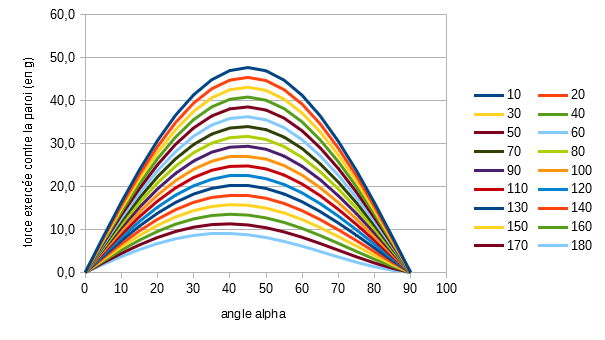

EDIT :
et avec ma formule, un petit graphe :
J'ai pris un petit coté du parallélogramme de 50mm, et 180mm pour le grand.
L'axe vertical représente la force exercée (en grammes force). A noté que ce n'est pas à l'échelle, j'ai pris au hasard une raideur k=1 N/mm. Pour d'autres raideurs, c'est proportionnel
L'axe horizontal est mon angle alpha (ie le petit angle du parallélogramme).
En légende, c'est les différentes valeurs de L0 (longueur de repos du ressort), en mm. A noté que les valeurs de L0 inférieures à 80 me semblent peu réalisables (le ressort triple de longueur ou plus)
Pour alpha dans l'intervalle 15 à 75°, la force exercée contre la paroi perpendiculairement varie d'un facteur 2 à 2.3 (selon L0)

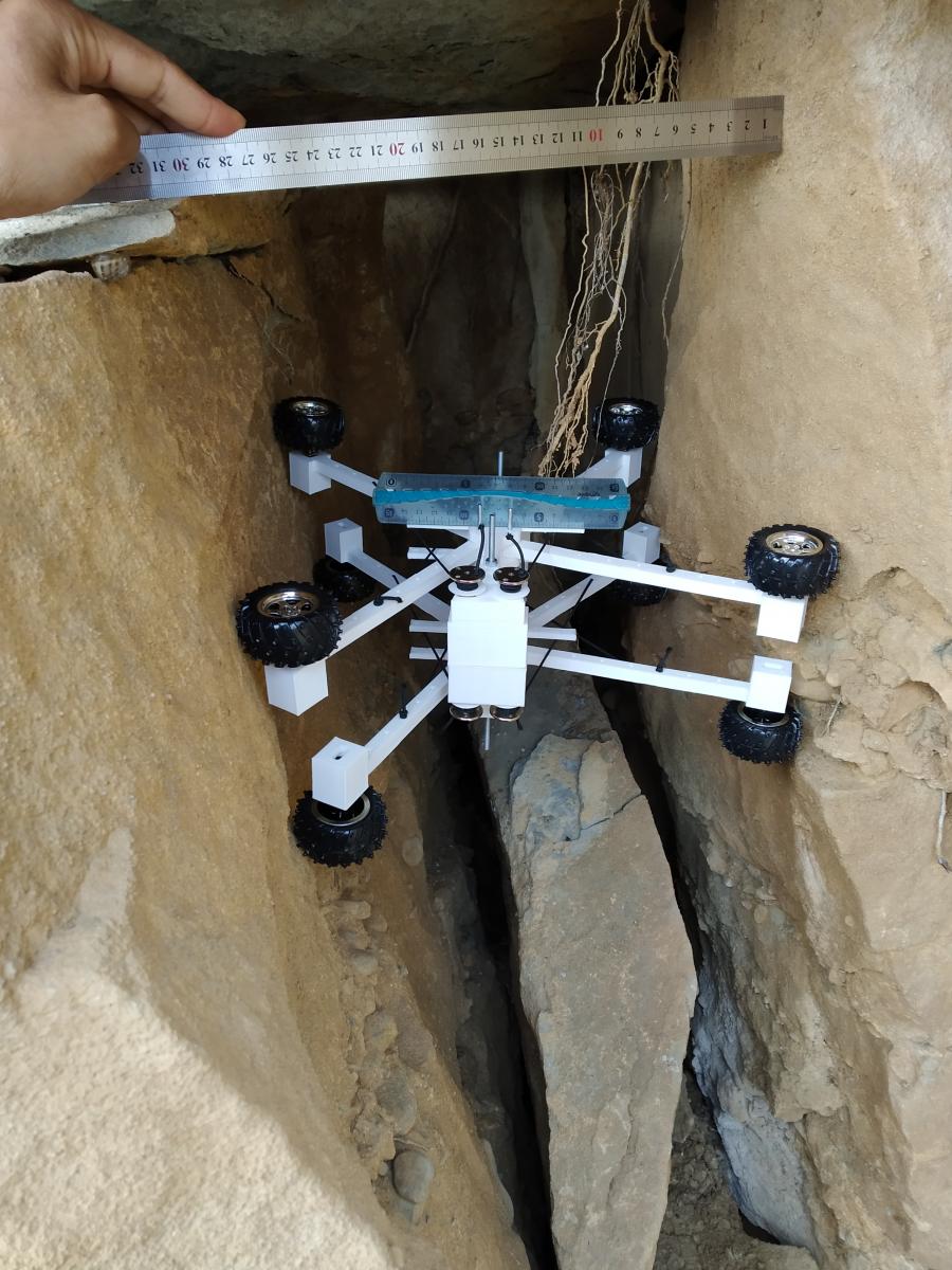

C'est déjà fait (même s'il reste des améliorations à faire). Perche en tronçons de tuyau PVC de 40mm de diamètre et 1m de long. Au bout, une caméra, un capteur de distance et un IMU, le tout monté sur un servo; ainsi que des LEDs et un arduino nano. Le tout relié à un raspi qui crée un réseau wifi local et héberge un mini-site internet pour interagir avec le robot (commande des LEDs et du moteur, retour vidéo, distance et orientation).*
Ce qu'il m'y reste à faire, c'est changer  les LEDs pour des plus puissantes, changer le capteur de distance pour un autre qui résiste mieux à l'eau, et imperméabiliser autant que possible le reste

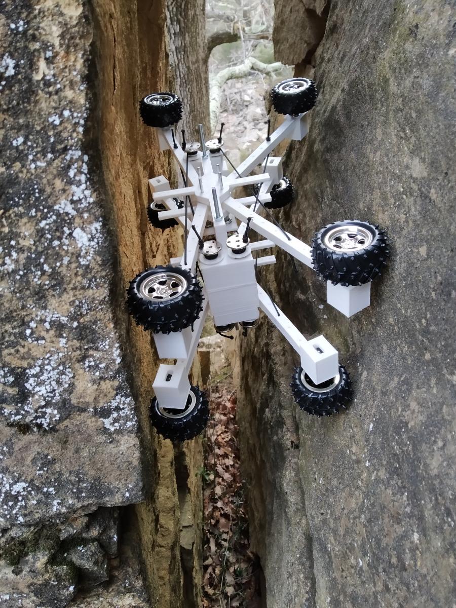

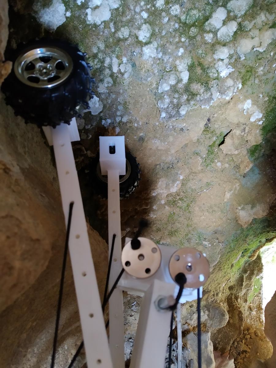

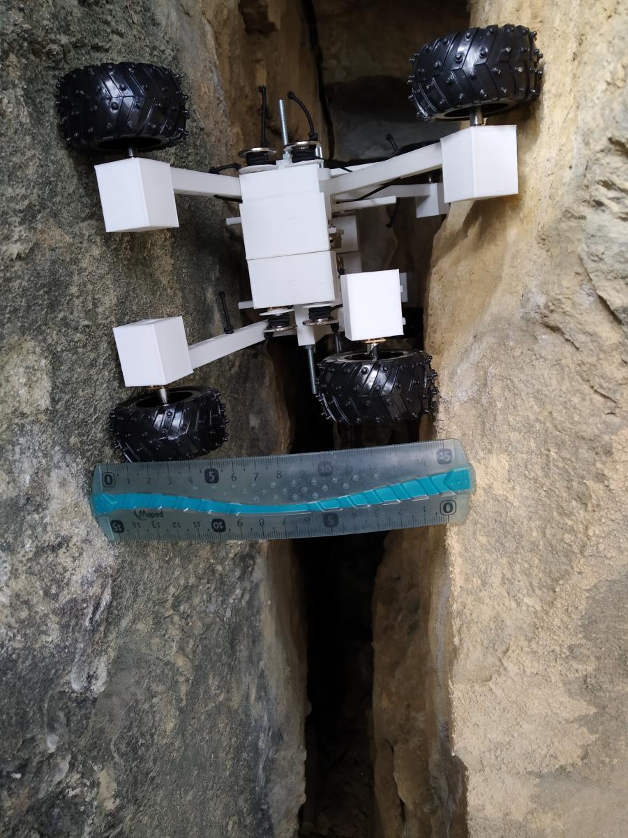

Sinon, pour revenir à la version robotisée : j'ai été faire quelques tests de coincement du robot dans des fissures d'une petite falaise juste à coté de chez moi.
Si vous voulez voir toutes les photos, je les ai mises sur un drive, pour éviter de surcharger le forum : https://drive.google...2ZA?usp=sharing
En voici une petite sélection :
Globalement, ça marche pas trop mal.
J'en ai aussi profité pour tirer quelques enseignements :
- les roues ne tiennent pas assez bien sur les moteurs (elles sont prévues pour être juste maintenues par serrage, c'est pas suffisent). Mais ça, je m'en doutais déjà
- le coin du cube des moteurs des roues a buté à plusieurs reprises contre la paroi : je pense que je vais voir pour des doubles roues, ou au moins à enlever un peu de matière inutile
- le bras n'a touché qu'à une seule reprise (cf les deux dernières photos, le bras au fond à gauche en bas), dans une situation où je ne suis pas sur si un parallélogramme aurait changé quelque chose. Ca n'a pas empêché le robot de tenir.
- l'adhérence des roues, je dirais moyens. Mais bon, le test n'a qu'une valeur limitée, vu qu'il s'agissait de grès sec et pas de calcaire humide

Pour la forme des bras, j'y avais songé à un moment dans l'autre sens (faire un angle pour réduire la largeur minimal de galerie nécessaire), mais ça augmentait le risque de collision.
Pour faire l'arc de cercle dans le sens qui réduit les collisions (ie centre du cercle coté paroi), j'ai le problème que ça augmente la largeur minimale de galerie (car les bras viennent butter sur les moteurs/bobines) lorsque le robot essaye de passer la largeur minimale. Après, il reste quand même un peu de liberté après le point de butée : je pourrais ainsi faire des bras qui commencent droit, puis se poursuivent avec un arc de cercle (un peu comme une faucille) : ça n'augmentera pas la largeur min, mais ça réduira un petit peu le risque de collisions.
Pour le croisement des bras, je ne suis pas sur d'avoir bien compris : tu parles des bras avant haut qui se croiseraient, ou des bras haut gauche?
Arrondir les angles, ça ne fera certainement pas de mal, de toute façon ces supports moteurs sont beaucoup trop solides.
Pour les axes traversants, il faut que je cherche. Les GA12-N20 étaient quasi parfait (60rpm, 2kg.cm en nominal, stall torque à 16kgcm, et à peine 10g).
Pour le diamètre des roues, avec mes moteurs, j'ai un peu de marge (pour l'instant j'ai des roues de 5.5cm de diamètre, avec 8cm de diamètre il faudrait 4 roues sur 8 au couple nominal pour soulever le poids du robot). Mais une plus grosse roue, c'est aussi une largeur minimale augmentée.
Sinon, on ne perd pas de puissance en augmentant la taille des roues, juste de la force (compensé par la vitesse pour donner une puissance constante). Mais en soit, à moteur donné, si on augmente trop le diamètre des roues, on finira par manquer de force. En revanche, si je change de moteur, à priori je peux prendre n'importe quel diamètre de roues, il faut juste que je choisisse le rapport de réduction de mes moteurs en conséquent.
En revanche, trouver un bon couple sur de petits motoréducteurs est pas facile, c'est plus facile de trouver plus rapide mais moins de couple, ce qui encourage à prendre de petites roues.
