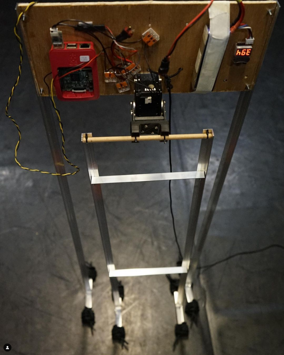

j'ouvre un sujet sur un petit nouveau dans la famille de mes bipèdes, créé "par la force des choses". En effet, encore une fois c'est les arts de la scène et spécifiquement la danse qui m'a permis de créer ce robot. Il s'appelle "Meta" et est un double humanoïde de 1m de haut. C'est comme deux humanoïdes, non pas l'un derrière l'autre mais l'un à côté de l'autre comme se tenant par la taille.
Photo de Ambre Cazier.

Le robot possède deux jambes, une jambe externe et une jambe interne. La jambe interne est suspendue à la jambe externe par un servomoteur unique qui ne prend que deux positions : la haute et la basse. En position haute, c'est la jambe extérieure qui est la plus longue, en position basse, c'est la jambe interne qui est la plus longue. Le passage d'une position à l'autre se fait avec un bouton poussoir.
Le robot n'est clairement pas un robot très évolué et bidouillé en deux week-ends après un arrêt chez Brico-marché et un dynamixel qui trainait (clairement sur-dimensionné) mais un excellent outil pour comprendre la dynamique de la marche en la touchant.
Voici une vidéo où on voit évoluer le robot sur le plateau.
