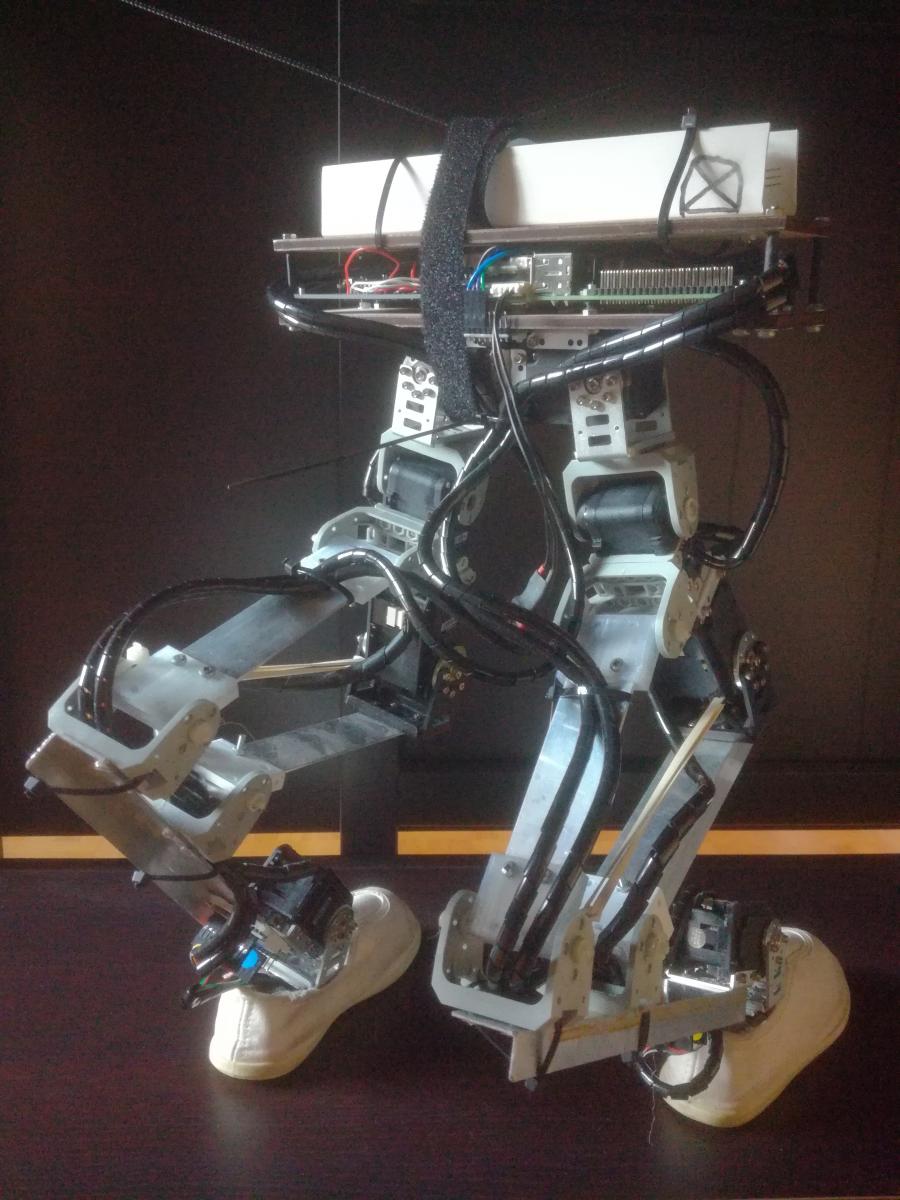

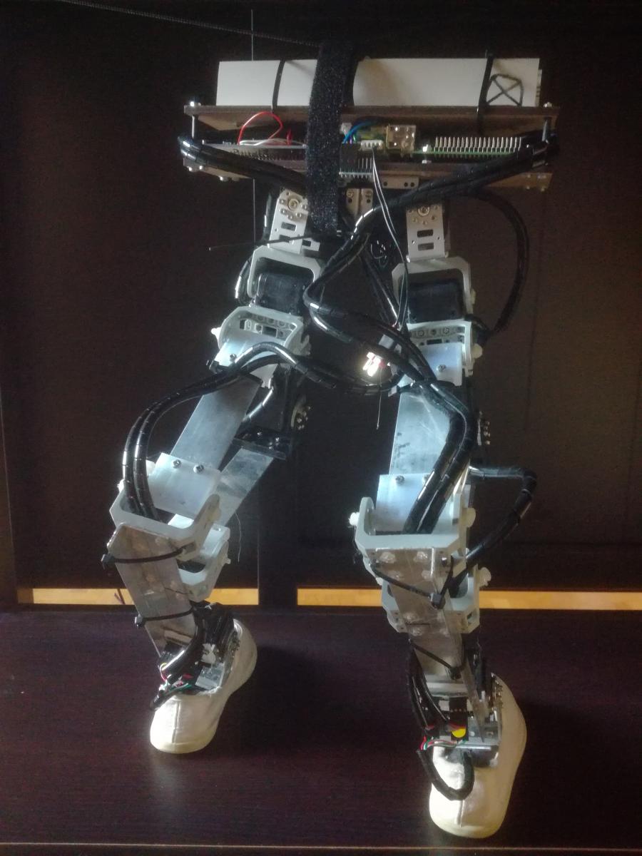

Une première étape d'assemblage... Ca fait quand même chelou.

Deux nouvelles reflexions sur la marche par rapport à la dernière course.
La première sur le pied. Cela a été le gros soucis. Une visite de l'anatomie du pied permet de voir que ce n'est pas juste un sac de peau avec des petits os.
En gros, c'est une struture a 3 points d'appui. Il y a une arche intérieure qui prend tout le poids, lié directement a l'articulation de la cheville, le talon et de l'autre côté de la voute plantaire.
Et un arche extérieure qui prend peu d'appui, relié au talon par une articulation sous la cheville dans le talon (subtalaire). Ca fait une sorte de fourche. Si l'appui extérieur est trop appuyé, ca veut dire qu'on est en déséquilibre vers l'extérieur !
Cette structure de fourche permet de naturellement mettre le pied à plat pour eviter de glisser.
Comment faire ce truc en acier ?
Ensuite, un zoom sur les «central pattern generator». C'est un contrôle qui génère un mouvement rythmique, cyclique, fonction de capteurs.
Il se trouve que des structures comme celles ci regissent notre marche a nous.
Un contrôle donc archi-simple qui se déforme fonction de l'environnement.
Ca correspond à l'algo que j'ai mis en place l'an dernier.
Faire simple, mais tester, tomber, tomber et tomber.
