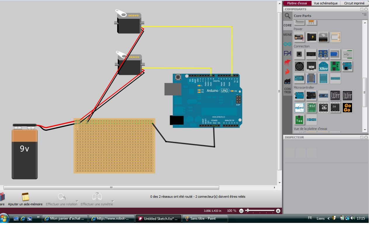

j'ai un petit probleme au niveau des branchement de mes servo de propulsions
voici le schéma:
je precise que la carte et connecter a un bloc secteur 7,3v
quand je branche mes servo de cette façon il y en a que 1 qui fonctionne et encore pour qu'il fonctionne il faut avoir que 1 servo brancher sur la carte j'ai vérifier les 2 servo fonctionne parfaitement quand il y a que un servo conecter j'ai eu beau changer les pin sur le code sa n'a rien changer :(
si quelqu'un peut m'aider

#95 seb03000
seb03000
  • 1 193 messages
Posté 18 mai 2012 - 05:17
Regarde bien ton schémas , ton servog et sur la pin 2 digitale , on et bien d'acore ,
maintenant regarde dans ton programme tu déclare ton servog sur la pin 3.
Donc corrige la déclaration de ton servog sur ton programme.

#96 geek maxou
geek maxou
  • 663 messages
  • Location:Pas-de-Calais 62
Posté 18 mai 2012 - 06:27
c'est juste une erreur dans le schema car j'ai fais mes branchement sur la pin 3
A.R.M.I
#97 geek maxou
geek maxou
  • 663 messages
Posté 18 mai 2012 - 09:21
quelqu'un ? Sinon c'est bizarre mais quand je branche mes servo sur le pin 2 et 9 alors que le dans le code c'est les pin 3 et 9 les servo tourne dans un sens inverse de l'autre ^^'
je verrai demain pour inverser le sens de rotation d'un servo.
Cordialement Maxou
A.R.M.I
#98 Francky
Francky
  • 967 messages
Posté 19 mai 2012 - 10:08
Postes tout ton code ça aidera peut être. Ou alors tu as peut être mal effacé un ancien programme ? (simple suggestion).
Sinon, ce que je vais dire est très con mais, dans cette configuration, tu peux faire fonctionner ton robot ^_^
#99 seb03000
seb03000
  • 1 193 messages
Posté 19 mai 2012 - 10:42
Teste tes 2 servo séparément pour être sur qu'il son fonctionnel.
Juste pare curiosité ton servod qui et sur la pin 9 , mes ton servod sur la pin 8.
Et comme le dit si bien Francky , mes ton code en entier , avec les commentaire de chaque fonction si cela et possible.
