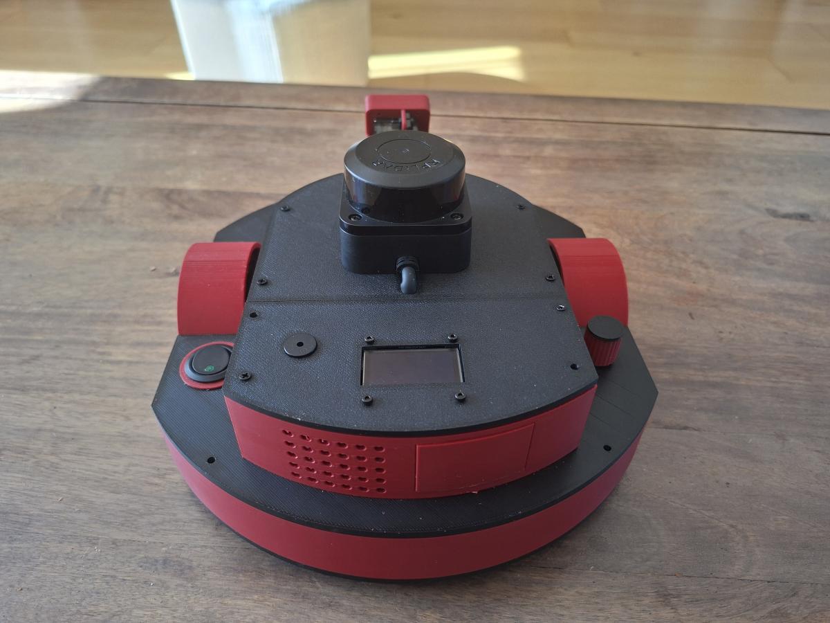

J'ai fini la conception du robot, je suis content du résultat mais il a un gros défaut: la partie puissance et motorisation est totalement inaccessible en cas de problème et nécessiterait un démontage et décâblage complet du robot. Autant dire que cela risque d'arriver et si c'est le cas je sais comment faire le même , mais avec un accès total à tous les organes.
je ne vais pas le refaire maintenant , mais peut-être à la première mise sous-tension ce sera nécessaire !
Les difficultés particulières de conception ont été le pare-choc avant, le pan/tilt compact, la roulette arrière. Je l'ai aussi quasiment refait à zéro pour intégrer l'interrupteur M/A et l'encodeur rotatif de réglage sur les ailes du niveau 2.
mais le plus compliqué a été le câblage, là aussi je sais comment mieux faire la prochaine fois si nécessaire.
Ses dimensions finales : 1.330 kg batterie incluse, 90mm de haut hors lidar, 130 mm avec Lidar, longueur 240 mm , largeur 210 mm

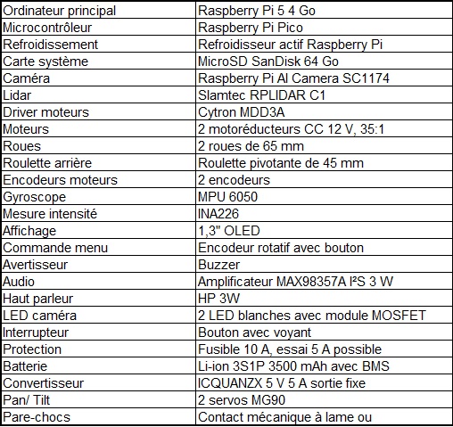

Et la liste des équipements:

Il y aura beaucoup d'équipement, moteurs avec codeur, Imu, Pico, rapsberry Pi5, AI caméra 12mp sony imx500, son , lumière, écran, reconnaissance vocale  jusqu'à un Lidar C1que Mike m'a habilement suggéré...

Pour l'instant construction de la base  210 x 245 , 2 roues avec moteurs GM25 avec codeur et une roulette type robot aspirateur. 3 étages, la base avec la batterie 3S et son BMS, les moteurs et l'electronique de puissance, un deuxième étage avec un Pan/tilt avec caméra et toute l'électronique, pico, Pi5... et un 3 étage avec Lidar et les interfaces externes (écran , AU..)   Hauteur des 3 étages hors lidar: 80mm
J'aurais pu acheter une base toute faite, mais j'aime beaucoup faire la conception même des choses basiques. La motivation est là, pour l'instant et l'imprimante 3D chauffe !
