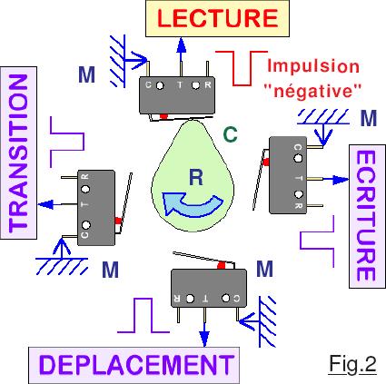

Fonctionnant en « logique négative », l’HORLOGE de la Fig.2 dans son principe de base fait tourner en permanence la came C dans le sens R. Dans ce schéma simplifié on ne se préoccupe pas du tout de l’arrêt de la machine lorsque le programme est arrivé à son terme. Le principe consiste à n’envoyer une courte Impulsion négative sur le module concerné que si la Matrice de programme présente GND en M du micro-contacteur de type Switch. On utilise le vocable de « logique négative », car l’activation du circuit cible se fait sur une « tension logique » nulle, alors qu’en « logique positive » l’impulsion de début serait en +12v.

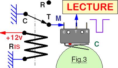

NOTE IMPORTANTE : Par agencement de la MATRICE de programme et du sens des diodes, cette dernière fournit du +12v sur la sortie concernée si l’action doit se produire. Comme le pilotage doit se faire sur le coté « négatif » du relais, il faudrait comme montré sur la Fig.3 inverser les signaux, ce qui imposerait la présence d’un relais RIS d’Inversion de Signal sur chacune des sorties concernées de la Matrice de programme. Pour éviter d’avoir à ajouter ainsi une kyrielle de relais, on se contentera quand c’est possible de ne pas relier la borne positive du relais piloté directement au +12v mais à la sortie de la MATRICE . Du coup, ce relais ne pourra passer au travail que s’il est validé à la fois sur sa connexion positive et réuni à GND par le système de déclenchement des actions. Seul le relais pilotant la LECTURE sera relié directement au +12v car elle est effectuée systématiquement pour chaque instruction.

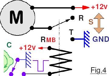

Comme exemple nous allons analyser la séquence qui fait tourner le carrousel d’une position. ce choix est assez représentatif de ce qui se passera un peu partout dans la machine car chaque module fonctionnel aura à gérer un moteur. (Et même deux pour la fonction ÉCRITURE.) Considérons la Fig.4 sur laquelle M représente le moteur qui fait tourner le carrousel. On suppose que la MATRICE de programme valide une rotation du plateau des « pions binaires ». Quand la came C active le Switch, ce dernier envoie donc une courte impulsion d’état GND au relais de Motorisation du Barillet RMB. Durant toute l’impulsion RMB passe en état travail T. Le moteur M est alors alimenté et tourne dans un sens correspondant à la polarité de la tension d’alimentation. Si on désire qu’il tourne dans l’autre sens il suffit de permuter les fils des tensions comme symbolisé par la flèche marron . La durée de l’impulsion qui valide une rotation du plateau est très insuffisante pour changer d’une position angulaire correspondant à une « case du ruban des données ». Il faut donc impérativement allonger la durée d’activation du moteur. Il sera également incontournable de stopper cette rotation dès que le changement de « case » sera effectif.

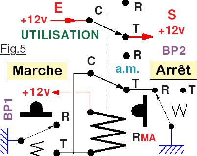

Fondamentale, cette notion est utilisée de façon omniprésente dans les divers schémas électrotechniques architecturés avec des relais. La Fig.5 qui illustre ce propos présente en simplifié le module qui sert à mettre en service ou à stopper la machine. Nombreuses et nombreux sont celles et ceux qui vont penser qu’il suffit de brancher la fiche secteur ou de la retirer de la prise pour effectuer cette manipulation. C’est une fausse bonne idée car on génère des étincelles électriques entre la fiche et la prise qui lentement en dégradent les contacts électriques. Le mieux consiste à utiliser un bloc secteur, et d’interposer un interrupteur pour mettre sous tension. Toutefois, le schéma de la Fig.5 qui se place directement à la sortie du bloc secteur basse tension et qui complète l’interrupteur secteur, présente un avantage incontestable : Celui d’intégrer « naturellement » un bouton d’ARRÊT D’URGENCE. Dès qu’un incident se produit sur la machine, immédiatement on presse le bouton poussoir BP2 d’Arrêt et l’énergie de puissance est spontanément coupée. Le relais Marche / Arrêt repéré RMA présente l’avantage de pouvoir commuter facilement plusieurs ampères sans problème.
Examinons maintenant la technique du contact d’auto-maintien objet de ce chapitre. Tous les relais mis en service dans la gestion « informatique » de cette machine sont à deux sections de type contact travail T et contact repos R avec sur cet inverseur piloté un commun C. D’une façon générale l’un de ces contact noté a.m. sur tous les schémas pour le repérer sert précisément à l’auto-maintien. Quand on clique sur BP1 du bouton poussoir Marche le relais RMA passe en état travail et commute toutes ses sections de contacts sélectriques. (Quel qu’en soit le nombre en fonction de modèle employé. Dans notre cas deux sections.) Les autres sections disponibles que l’on qualifiera d’UTILISATION seront branchées librement en fonction de ce que l’on désire obtenir. Dans cet exemple UTILISATION se contente de fournir en sortie S le +12v de puissance au reste de la machine si le bloc secteur est branché et fournit son énergie de basse tension régulée en E. S’il n’y avait pas la section a.m. dès le relâcher de BP1 l’alimentation serait coupée. Mais on constate que a.m. en configuration travail T se substitue à BP1. Sur BP2 c’est le contact repos R que l’on ouvre lors de son activation. Supprimant l’état GND sur la section a.m. du relais RMA , sa bobine n’est plus alimentée et il repasse au repos, inversant simultanément la configuration de l’UTILISATION.

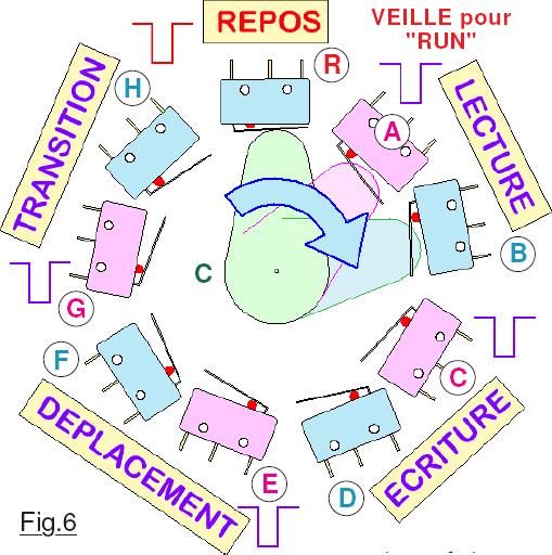

Séduisant de simplicité, l’HORLOGE présentée sur la Fig.2 n’est pas utilisable en l’état. Il importe de comprendre que les diverses opérations qui s’enchaînent exigent des durées très différentes. Ne pas en tenir compte imposerait de passer de l’une à l’autre avec une temporisation qui laisserait à la plus lente le temps de se terminer. En effet, il n’est pas question de passer à une action suivante tant que la précédente n’est pas terminée. Hors, ÉCRITURE ou Changer d’instruction est bien plus long qu’effectuer une LECTURE ou une rotation du barillet. Ce sont ces deux dernières fonctions qui statistiquement seront les plus utilisées. Les ramener en durée à l’opération la plus laborieuse ralentirait exagérément le fonctionnement de la machine. Aussi, on va établir un « dialogue » entre l’horloge de notre ordinateur mécanique et les différents périphériques qui le composent.
Avec le croquis de la Fig.6 on s’approche d’une solution viable avec prise en compte d’une « poignée de main » entre l’HORLOGE et les autres composantes de la machine. Les divers SWITCH coloriés en rose ont pour fonction d’envoyer les courtes impulsions déclenchant le début d’une séquence fonctionnelle. (Consulter dans le chapitre qui suit la définition proposée pour le vocable de « séquence« .) Quand la machine déroule un programme, le SWITCH de repos R est ignoré. Le moteur qui fait tourner la came C est alimenté et le SWITCH A transmet la courte impulsion au module LECTURE qui commence son activité. Dès que C qui continue à tourner dans le sens de la grosse flèche bleue active le microcontact B la rotation est stoppée. La fonction LECTURE arrivant à son terme repasse en attente et surtout libère B, la came C se remet à tourner. Elle transmet alors le « top départ » au capteur C puis va activer D qui arrête son mouvement. Quand la fonction ÉCRITURE est terminée, elle se met en attente à son tour et libère D, le moteur de l’HORLOGE continuant vers le module suivant. Le processus va se poursuivre jusqu’à ce que le programme trouve l’instruction de FIN de l’algorithme, validant alors le contacteur de repos R. La machine va alors rester en PAUSE jusqu’à ce que l’opérateur valide un nouveau déclenchement de programme.

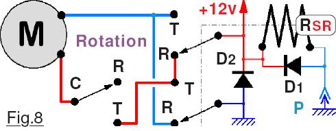

Grand classique en électrotechnique, quand on désire faire tourner un moteur dans les deux sens de rotation possibles, il suffit de « croiser » ses deux fils d’alimentation, opération aisée en utilisant un relais équipé de deux sections de type R / T. La Fig.8 présente le schéma classique assurant la fonction de croisement, architecture de base dans laquelle on a ajouté les deux diodes de roue libre D1 et D2. Il importe de noter que D2 est placée avant « le croisement » des lignes électriques, ainsi sa polarité correcte est assurée quel que soit le sens de rotation au moment de la coupure d’énergie. C’est par l’alimentation ou non du relais de Sens de Rotation de l’arbre moteur RSR que l’on pilotera en option horaire ou antihoraire. Par contre, pour piloter le mouvement de Rotation ou le stopper un autre relais tel que celui de la Fig.4 sera indispensable et complètera le circuit électrique du module concerné. Le sens de rotation sera piloté en P. Si GND est appliqué au relais RSR le moteur tournera dans un sens, si le « point froid » de ce relais est isolé, le sens de rotation sera inversé. (« Point froid » : Coté négatif d’alimentation du bobinage.)
Notons au passage que les deux sections R / T du relais RSR sont consommées pour croiser les fils d’alimentation du moteur. Si ce relais est piloté par une impulsion courte, il faudra lui ajouter un deuxième compère pour le contrôler en P et disposer ainsi d’un auto-maintien.

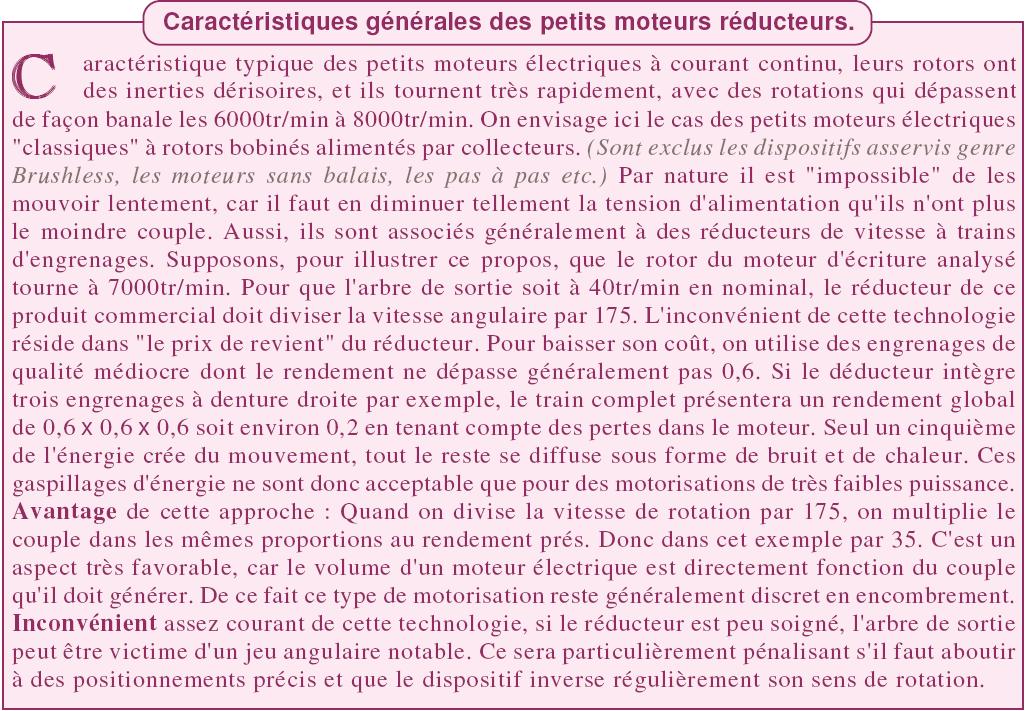

Comprendre l’agencement d’un schéma et une approche technologique est directement lié à une connaissance assez précise des caractéristiques présentées par les composants sélectionnés pour la conception d’un système quel qu’il soit. Aussi, je vous invite fortement à consulter l’encadré situé en haut de la Page 6 relatif aux caractéristiques des petits moteurs réducteurs.

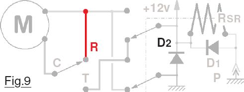

Nous désirons stopper les cames des fonctionnalités de cette machine à des positions angulaires précises. Par exemple la hauteur des pions du barillet de la mémoire RAM est optimisée avec exactitude sur ordinateur pour avoir des dépassements respectivement de 3mm, de 11,5mm et de 20mm. Le problème issu de la technologie est le suivant : Dès que l’on coupe l’alimentation du moteur, par inertie du rotor et des engrenages, ce dernier continue de tourner et l’arrêt n’est pas immédiat. L’arbre de sortie continue de tourner d’un angle non dérisoire d’environ 5° sur les unités approvisionnées. Ce phénomène, s’il n’est pas maitrisé, est catastrophique car les positions en hauteur des pions du barillet seront relativement aléatoires et dans des proportions inacceptables.
Heureusement pour nous une solution simple existe : Les « contre courants induits. »
Une toute petite liaison électrique ajoutée au schéma de la Fig.8 pour aboutir à celui de la Fig.9 apporte une solution royale pour résoudre ce problème. Quand le relais qui alimente le moteur en énergie passe au repos, on observe que le contact R de sa section UTILISATION force le moteur en court-circuit. Le rotor continue de tourner dans le champ magnétique de l’inducteur constitué d’aimants permanents. Les bobinages deviennent alors générateurs d’électricité et produisent un « contre courant » qui freine énergiquement tout l’équipement en rotation, train d’engrenages compris. Dans le schéma de la Fig.9 le moteur est stoppé net par ces « contres courants« . On peut se demander si la présence de la diode D2 est bien utile. La réponse est oui, car le passage de R à T dans la section Rotation engendre dans le transitoire l’ouverture du circuit électrique, et de ce fait génère la surtension de coupure de flux magnétique.
Notons au passage que l’inversion du sens de rotation par une commande en P est aussi « nerveuse » ce qui fait que le positionnement de la came entraînée sera aussi précis sur inversion du sens de rotation que sur arrêt du moteur. Nous pourrions penser que ces fins de mouvements ou inversion de sens sont brutales et vont malmener les moteurs. Il n’en est rien. Pour se convaincre consultez la fiche de Validation de la motorisation (2/2) précisant les tests d’endurances effectués.

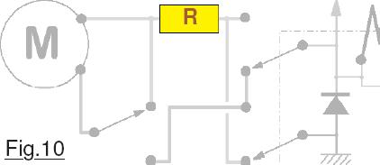

Encore une caractéristique bien connue des moteurs à courant continu. Quand ils tournent, les contres courants générés par le rotor tournant dans le flux magnétique du stator limitent l’intensité absorbée par le moteur. Mais au démarrage, seule la résistance ohmique de l’enroulement qui reste faible limite le courant de démarrage. Il en résulte une surintensité de l’ordre de trois fois à cinq fois la valeur du courant nominal quand la vitesse est stabilisée.
Comme précisé sur le Fig.10 on peut limiter cet appel de courant en ajoutant une résistance R sur la la ligne d’alimentation. La valeur de ce composant n’aura strictement aucun effet sur l’arrêt franc du moteur. Son influence sur la position d’inversion du sens de rotation est également dérisoire. En revanche, plus la valeur de R est élevée, moins la surtension sera virulente. La consommation en phase stabilisée sera également plus faible. Toutefois, la « nervosité » du démarrage sera plus faible et la came tournera plus lentement. Aussi, la valeur ohmique de R sera déterminée expérimentalement pour obtenir un compromis optimal en fonction des modules concernés.
