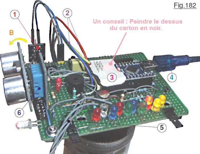

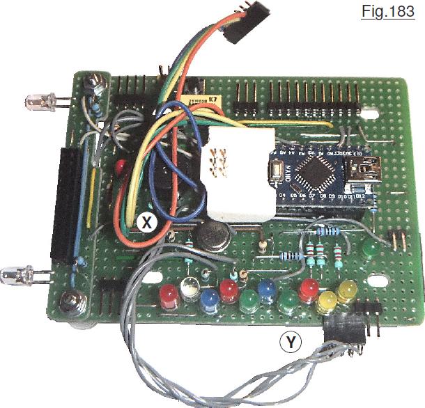

On se doute que l’assemblage final du circuit imprimé principal sur la structure représente une opération délicate. Les diverses lignes qui seront reliées sur les périphériques du dessus doivent avoir été correctement torsadées pour les compacter et en faire des lignes électriques plus résistantes mécaniquement. Elles sont réalisées les plus courtes possibles compatible avec des branchements/dépose aisés. Avant de concrétiser l’intégration définitive, il importe de procéder une dernière fois à des essais complets de l’intégralité de l’électronique. À l’usage, on constate que les LEDs d’Arduino, et particulièrement celle qui témoigne de la présence du +5Vcc rayonnent une clarté trop importante. Hors cette information n’est pas vitale, d’autant plus que sur le dessus le module du circuit multiplexeur pour son propre compte visualise la présence de l’énergie. Pour ne pas trop diffuser sur les LEDs d’état de la sonde, on a, comme présenté sur Image 30.JPG ajouté un petit masque en carton rigide. Sur la Fig.182 le circuit imprimé principal repose sur un bocal, le module météorologique 6 ainsi que le télémètre à ultrasons sont sur le connecteur HE14. On peut observer que les lyres des contacts électriques présentent un certain jeu. Étant en porte à faux le petit circuit Bascule en avant et pointe vers le bas. Il faudra le maintenir vertical par un dispositif mécanique quelconque. La liaison externe 2 vers le multiplexeur est branchée par des fils provisoires longs. Le module LASER 1 pend dans le vide. On relie la mini prise USB 4 au P.C pour effectuer cette dernière campagne de
vérifications. Les LEDs de la petite carte Arduino NANO s’illuminent, ce que l’on observe en 3 à travers le morceau de carton. Les fils du toron 2 n’ont pas encore été torsadés contrairement à ceux de 5 qui vont au connecteur HE14 qui se branche sur S12 à S15 du multiplexeur. L’Image 31.JPG présente une autre vue du circuit en cours de dernière vérification pour le valiser et passer à l’assemblage. Quand la certitude prédomine, on retire les transducteurs, le LASER et tout ce qui se débranche. Avant de procéder à l’assemblage, la ligne qui va au multiplexeur est soigneusement « compactée » en X. Par ailleurs, le plus sûr moyen de ne pas avoir de mauvaise surprise avec la ligne qui se branche sur S12 à S15 du multiplexeur consiste à la brancher provisoirement sur le connecteur du « strap » de coupure de la LED verte. Comme montré en Y de la Fig.183 un seul picot suffit. Puis, on a placé les quatre écrous et les quatre rondelles ØM3 sur les vis longues de la structure. Tous les outils sont étalés sur le bureau. On prend JEKERT retournée dans la main, on amène tendrement le circuit imprimé principal, on vérifie bien qu’aucun petit fil souple n’est pincé. On peut vérifier sur Image 32.JPG que le petit condensateur de filtrage rouge passe bien entre les corps des deux servomoteurs. L’on place alors les rondelles isolantes rouges ainsi que les entretoises. On ajoute les rondelles métalliques d’appui et JEKERT est en configuration « sur le dos » pour mettre en place PROVISOIREMENT le bouclier. (Pour bien comprendre la manipulation, consultez la Fig.189 qui présente la sonde dans la posture permettant de réaliser cette phase de finalisation de la structure du corps du petit robot.) En effet, ainsi complétée, la sonde sera pratiquement en apparence définitive. On pourra la placer sur son bouclier et continuer l’intégration des autres éléments, réaliser les lignes électriques non encore disponibles. Ce n’est que tout à la fin, JEKERT étant entièrement terminée, que l’on aura peut être à redémonter le bouclier pour modifier le cordon ombilical. Comme il n’y aura que les quatre écrous inférieurs à déposer, ce sera facile.

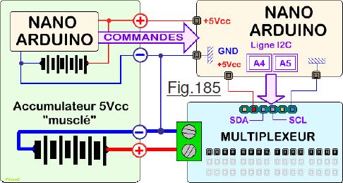

faudra déposer le bouclier pour le modifier. La Fig.184 présente la configuration que vous aurez tous utilisée pour conduire toutes les études et faire les expérimentations. Dans cet arrangement, c’est une alimentation secteur 220V~ qui alimente en puissance le multiplexeur. Le calculateur Arduino est alimenté à part par la ligne USB du Moniteur série de l’IDE qui lui transmet les COMMANDES de pilotage.
Particulièrement séduisante, la solution de la Fig.185 consiste à incorporer dans le petit pupitre de pilotage autonome deux sources d’énergies. Un petit accumulateur 9Vcc ou 5Vcc qui alimente la carte Arduino animant JEKERT, et la carte Arduino assurant la gestion du pupitre. Un gros accumulateur 5Vcc se charge de fournir les courants importants consommés en transitoire dans les servomoteurs. Bien qu’idéale ce ne sera pas celle retenue dans ce didacticiel.
Finalement, c’est la solution de la Fig.186 qui a été retenue. Elle sera justifiée dans le TOME 6, mais n’interdit absolument pas que vous puissiez opter pour une solution locale entièrement autonome. En effet, si vous analysez les dessins, que ce soit pour la configuration de la Fig.185 ou celle de la Fig.186 dans les deux cas la sonde ne « voit pas la différence ». C’est coté raquette de pilotage que les branchements sont différents. Dans les deux cas on devra réaliser un cordon ombilical avec deux fils de puissance, deux lignes plus petites pour l’alimentation de la carte Arduino, et des fils pouvant adopter des sections très faibles pour le bus de COMMANDE. Dans le cas d’un pilotage avec l’IDE on se contentera de ce que l’on va faire dans ce chapitre, c’est à dire

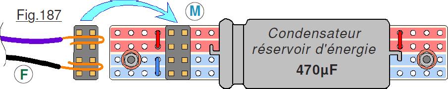

Préalable à l’assemblage du bouclier, il faut disposer de la ligne électrique qui assurera l’alimentation électrique des servomoteurs, car elle conditionne la mise en place du bouclier. En effet, elle est coincée entre ce dernier et le circuit imprimé principal. Un petit retour sur la Fig.173 remémore la toute première approche qui consistait pour alimenter les moteurs à souder deux gros fils sous le circuit imprimé du condensateur de 470µF. Puis estimés trop rigides, les deux fils 2 et 4 ont été oubliés. La ligne de puissance se branche actuellement sur le connecteur HE14 situé sur le dessus du petit circuit imprimé. Pour minimiser les résistances électriques des contacts entre les broches, sur le circuit imprimé on place en M de la Fig187 un
connecteur HE14 mâle à huit picots. En effet, une règle élémentaire de sécurité fondamentale consiste à toujours placer en « sortie d’une ligne électrique quelconque » des prises femelles pour éviter des contacts accidentels. Le cordon ombilical de puissance sera donc branché sur le dessus à l’aide d’une petite fiche HE14 femelle F. Quatre picots sont soudés sur le +5Vcc dont le fil est violet sur le prototype. Quatre autres lyres sont soudées sur GND dont l’isolant du fil est noir.

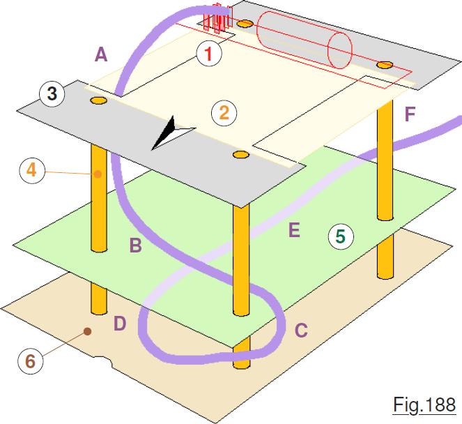

Mise en place du bouclier de protection.

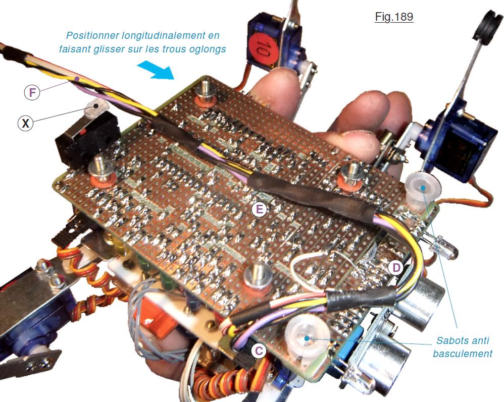

Phase ultime de concrétisation de la structure résistante de JEKERT, on a branché la ligne d’alimentation. Peu importe ce qui sera branché à son autre extrémité. Sa longueur sur le prototype est d’environ deux mètres ce qui me semble amplement suffisant. Quand elle sera totalement terminée, qu’il n’y aura plus rien à jouter tant au point de vue matériel que logiciel, on va s’amuser un peu. Puis la précieuse mécanique sera rangée confortablement dans sa boite à chaussures et oubliée jusqu’à la visite d’amis qui désireront la voir se trémousser. Elle franchira probablement jamais de longues distances. Aussi, tout au moins pour l’usage que j’en fais, deux mètres sont plus que suffisants. Considérons sur le croquis de la Fig.188 le cheminement de cette ligne électrique représentée en violet. La structure globale est représentée en 3 pour le châssis, avec les vis longues 4 qui solidarisent le circuit imprimé principal 5 et le bouclier 6. Sortant sur le coté du connecteur 1, la ligne longe en A le flanc tribord de la sonde. (Observez la Fig.190 sur laquelle le faisceau en zone A est bien visibles en 5 et 6 descendant et partant vers l’intérieur) Puis de l’intérieur il passe vers bâbord en B pour ressortir en C et passer vers l’avant en restant au-dessus du bouclier 6. La photographie de l’Image 36.JPG montre la ligne ombilicale complète sortant sur bâbord avant d’être pliée vers le dessous pour passer vers l’avant au dessus du bouclier. Courbée alors vers l’arrière en D elle passe en E entre le bouclier 6 et le circuit imprimé principal 5. Puis, coincée entre les deux elle ressort vers l’arrière en F pour aller se poser au sol par souplesse. Mis à part le fait que sur la photographie le cordon ombilical est complet, la Fig.189 montre JEKERT en position pour recevoir le bouclier. Les divers fils qui constituent le cordon ombilical sont torsadés en
torons pour renforcer leur tenue mécanique et compactés tout le long par des bagues de gaine thermo-rétractables régulièrement réparties tous les 9 cm environ. Mettre en place le bouclier, les rondelles métalliques d’appui et serrer modérément les écrous. Si le cordon ombilical est définitif, munir les écrous des sabots avant leur mise en place. Sur la Fig.189 en X se trouve une petite butée autocollante en caoutchouc synthétique. Elle a été remplacée par la petite bague en caoutchouc de la Fig.161 car elle se décollait et ne restait pas à demeure. Notez au passage que l’assemblage du bouclier n’est pas spécialement compliqué. On ne peut pas poser la petite mécanique qui reste constamment dans notre main. Seule l’autre est disponible. Aussi, pour mener à bien cette opération il importe de bien préparer tous les outils dont on aura besoin à l’avance. Par ailleurs, le cordon ombilical de deux mètres ne demande qu’à compliquer les choses. Aussi il convient, avant de commencer la manipulation, de l’enrouler et le maintenir dans une boucle avec du petit fil rigide.
