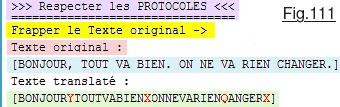

04) Commencer par le texte « Bonjour, tout va bien. On ne va rien changer.« . (Penser à ce bon vieux Copier / Coller.)
La Fig.111 présente le résultat. Dès que l’on a soumis le ‘u‘, le titre en violet s’est affiché, complété par le texte d’invite jaune. Puis, la saisie étant terminée, P14 précise par le texte orange la nature du texte bleu encadré par des crochets. S’il n’y a pas de caractère illégal, le tout est alors suivi de l’équivalent dans la zone verte. Les espaces ont été supprimés et en rouge on peut noter les changements effectués.
