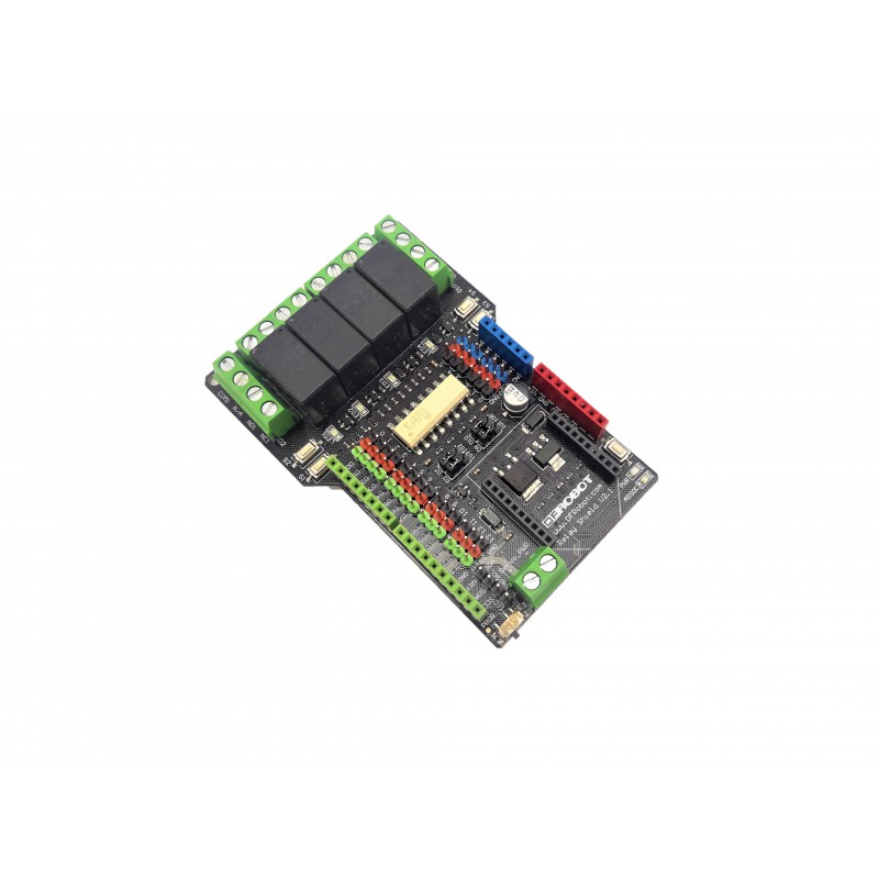

Le shield relais est utilisé pour ajouter des "interrupteurs pilotables" par votre Arduino. Ainsi grâce à ce shield vous pouvez actionner divers objets, actionner des moteurs, allumer des lumières etc.
Attention : dernières pièces disponibles !
En savoir plus
Description :

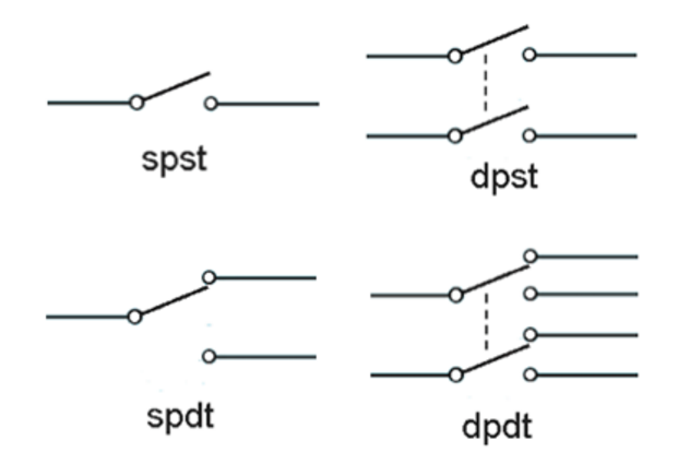

Le shield relais V2 comprend 4 relais de haute qualité de type SPDT ( de l'anglais Single Pole Double Throw ), c'est-à-dire disposant d'un seul "pôle d'entrée" et deux sorties, une NF ( Normalement fermée = NC Normally Closed ) et une NO ( Normalement ouverte = Normally Open ).
Schémas des différents types de relais :
Chaque relais est équipé d'un indicateur individuel via led, pour indiquer l'état de chacun des relais de manière visuelle. Les contacts des relais se font via le borniers à vis pour une connexion facile et efficace.
Ce shield adapté au format de l'Arduino Uno s'utilise aussi très bien avec l'Arduino Mega. Cependant le fabricant a indiqué que les ports métalliques de grandes tailles comme par exemple le port USB sur la carte Arduino Yun peuvent être en contact avec le shield. Dans ce cas d'utilisation le constructeur conseille donc d'utiliser un matériau isolant pour éviter ce type de contact entre le shield et un port métallique de votre carte Arduino.
