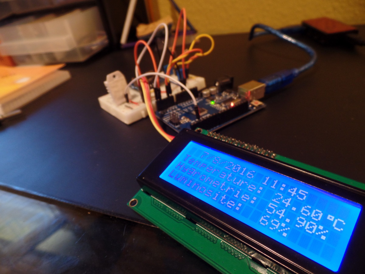

Mes exams viennent de se terminer et je me suis dit que ce projet commencé il y a 3 ans (en 2016) serait super pour me remettre dans le bain :)
(Je crois que c'est Jan qui avait fait cette image pour l'ouvrage que j'avais commencé)
Bon, voici le but :
Proposer un projet en plusieurs niveaux de difficultés progressifs pour apprendre au fur et à mesure des itérations.
Voici comment on avait organisé l'ouvrage :
Chapitre 0: La station météo :
  1. V.1 : Station météo LCD
  2. V.2 : Station météo Bluetooth
  3. V.3 : Stockage sur carte SD
  4. V.4 : Mise en wifi (ESP8266)
L'objectif était de pouvoir réaliser ce projet en parallèle de  la lecture de Débuter avec Arduino (chaque version correspondant à un avancement dans l'apprentissage) et de faire de ce projet le premier cas de mise en pratique des connaissances acquises.
Le matériel utilisé pour la première version est disponible dans la boutique :
A cela on ajoutera (on mettra pas tout en place simultanément) :
En complément, j'aimerais ajouter ces éléments là sur une dernière version utilisant pourquoi pas une NodeMCU  (et affichant les résultats à distance) :
  • Un capteur de pluie
  • Un capteur d'humidité dans le sol
  • Un capteur de pression GY-BMP280
J'avais déjà fait la première version en 2016 mais je ne pense pas avoir assez détaillé le processus, donc je vais tout reprendre depuis le début en publiant des tests unitaires ici et dans les catégories spécifiques aux composants puis on établira les objectifs et pré-requis de chaque version avant de les faire pas à pas :)
