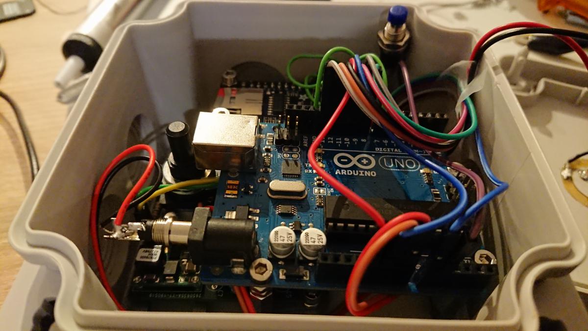

#107311 Besoins de conseils : construction d'un enregistreur sous-marin
Posté par Bacab - 13 janvier 2020 - 10:08
Projet fini !
J'ai cherché pendant longtemps pourquoi j'avais des "trous" dans les enregistrements pour finalement réaliser que l'ogg n'est pas le format le mieux standardisé (3 softwares essayés, pas un qui lit la même chose que l'autre dans mon enregistrement de test). En revanche une fois converti en wav aucun problème.
Plus qu'à aller à la mer enregistrer quelque chose d'intéressant !
