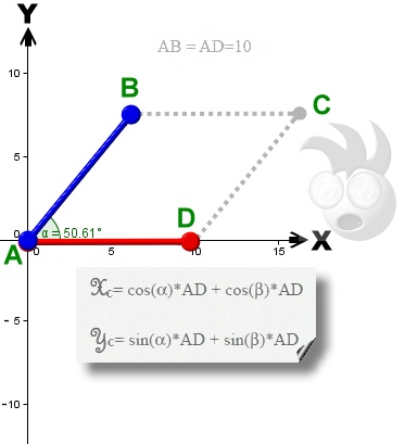

Pourtant, ce sont de sacrés bestiaux ... pas facile de les louper !Ensuite tu confirmes donc qu'il y a selon toi deux moteurs uniquement au niveau des épaules =) moi aussi ça me parait évident maintenant =)
Par contre du coup les équations sont un peut différents car il faut gérer d'une part l'angle que fait le segment AB avec l'axe des abscisse : donc alpha et d'autre part l'angle que fait le segment AD avec ce même axe du repère. =) Sachant que ce deuxième angle est fonction de alpha et Beta.
Quoi ?
Un prétexte pour d'autres schémas ...
Comme à mon habitude, je reprendrai ton travail original en simplifiant volontairement les données du problème afin ... de ne pas me fatiguer
Donc, je décrète que :
- La longueur de AB est égale à celle de AD
- La longueur de BC est égale à celle de DC
- Et tant qu'on y est, AB=BC=AD=DC=10
- L'angle formé par AB et l'axe des x est alpha
- L'angle formé par AD et l'axe des x est beta

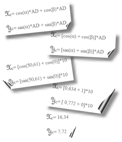

Bon, à partir de là ,grâce à des formules de trigonométrie sorties d'un livre de classe du 19e siècle et quelques bouts de papiers, j'affirmerai avec prudence que les coordonnées du point C sont :
Le bras AD est à l'horizontale, donc beta est nul ...
Le bras AD est parallèle à l'axe des X, donc beta est nul ...c'est moins équivoque
Voila un résultat qui semble correspondre au premier schéma ....
Faisons un autre essai en modifiant l'angle beta (-45°) pour voir :
Apparemment, ça tombe pas trop loin ...
Mais il faut dire que j'utilise le logiciel BET@M@TH, et il a une tolérance de 10% sur les courbes et les vecteurs ...plus quand il pleut
Le truc marrant, c'est que la formule marche aussi avec un bras unique à condition que l'angle beta soit celui de l'avant bras BC par rapport à l'axe des x ...
