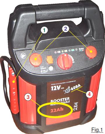

Seule différence en fonction de la nature de l’élément mesuré, il faut adapter l’intensité qui sera maintenue durant la décharge, cette dernière devant rester raisonnable sans pour autant conduire à un temps de vérification exagéré. Prenons un exemple : Sur le corps du module de la Fig.1 le fournisseur précise que son produit neuf présente une caractéristique de 22Ah. On en déduit que si l’appareil utilisateur consomme en permanence 10A, la durée de fonctionnement sera de 22 / 10 soit environ 2,2 heures avant d’avoir à effectuer une recharge. Par contre, si la prise « allume cigare » ne débite que 500mA, la décharge totale va exiger 22 / 0,5 = 44 heures. Si vous laissez le bouton sur marche, la LED verte de fonctionnement restera allumée consommant ses 10mA en permanence. Elle videra toute l’énergie emmagasinée en 22 / 0,01 = 2200h soit presque 92 jours …

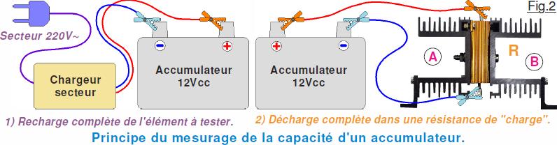

Pour être significative, la décharge complète (Qui se fait à courant pratiquement constant) ne doit pas s’avérer trop brutale. Par exemple, on décharge à 600A (Théoriquement possible puisqu’inscrit en 4 de la Fig.1 sur le produit commercial.) ce qui exige dans ces conditions une durée de 22 / 600 = 0,037 heures. Ou si vous préférez environ deux minutes. La mesure qui en résulterait ne serait pas précise, car de courte durée et à un débit n’ayant rien à voir avec l’usage habituel. Par ailleurs, si la décharge est trop « gentille », la mesure va exiger une durée exagérée. Pour pouvoir tester toutes nos batteries, 4A à 5A me semblent aussi bien compatible avec les batteries de motocyclettes que pour de gros éléments pouvant aller jusqu’à 50AH. Si vous désirez de plus fortes capacités, il suffit d’ajouter à convenance des résistances de décharge en parallèles de celles de cette description. (Et revoir la constante définissant R dans le logiciel.) La Fig.2 résume le principe de la mesure. On commence par recharger à saturation l’individu à tester. Puis, mesurant le débit qu’il fournit dans une résistance de charge R, on le déleste entièrement de l’énergie emmagasinée.
