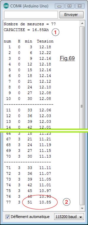

OUFFFfffffffffff, enfin une idée : Lister la totalité de l’historique sur l’écran de l’ordinateur en utilisant le Moniteur de l’IDE. Le tout formaté pour une lecture confortable comme montré sur la Fig.69 avec une vue de l’ensemble bien plus commode, qu’échantillon par échantillons sur l’afficheur LCD.
NOTE : Les mesures de la Fig.69 sont issues de la batterie neuve de la Fig.1 pourtant réputée de 22Ah. C’était le deuxième cycle d’utilisation. Le premier cycle avait servi à l’alimentation d’un petit télescope, et montrait manifestement un manque d’autonomie. C’est ce doute qui a motivé la réalisation de cet appareil de mesures. On constate en 2, mais ce serait également vrai avec une batterie en bon état, qu’une fois avoir restitué la plus grande partie de son énergie potentielle, la tension aux bornes d’un accumulateur au plomb s’effondre relativement rapidement. Ce bloc d’alimentation 12V a été changé dans le cadre de la garantie …

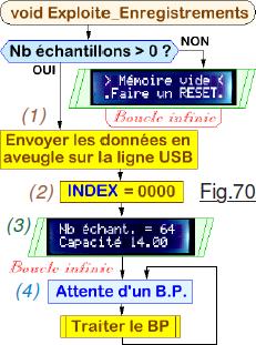

L’organigramme de la Fig.70 développe la séquence qui se charge d’exploiter un historique. Si la mémoire n’est pas vide, en (1) les données sont envoyées sur la ligne série USB que vous ayez mis en service le Moniteur série de l’IDE ou non. Libre à vous d’en tenir compte ou de l’ignorer. En (2) le pointeur en EEPROM INDEX est placé sur le début des données du premier échantillon. En (3) un résumé de l’historique est proposé. Puis on arrive dans une boucle sans fin qui attend en (4) l’activation d’une touche du clavier. Cette dernière change d’échantillon et en affiche les données, ou réaffiche de résumé (3). Puis le cycle recommence indéfiniment en (4) jusqu’à provoquer un RESET.
