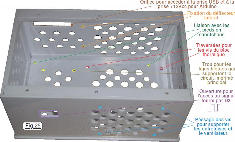

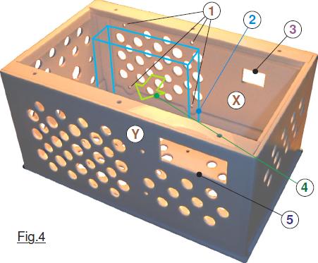

largeur et 119mm de hauteur, couvercle compris. Pour compléter la Fig.4 la photographie de la Fig.25 présente le coffret, la face qui supporte le ventilateur étant orientée vers nous. Les divers trous pour les traversées de la visserie sont coloriés sur la photographie pour les mettre en évidence. Les deux longerons qui intègrent les écrous prisonniers de fixation du couvercle rigidifient considérablement « les grandes surfaces ». Les deux flancs latéraux sont renforcés par une bande collée à plat juste sous

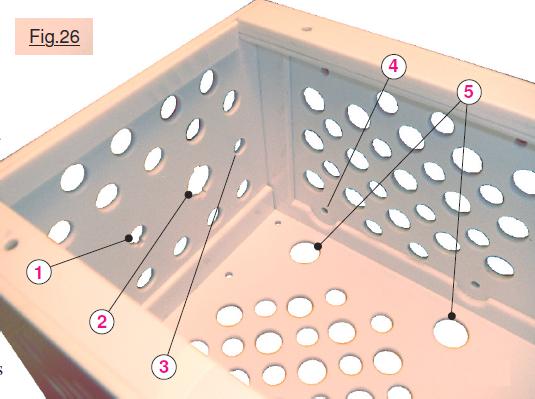

le couvercle. L’Orifice pour accéder à la prise USB et à la prise +12Vcc pour Arduino sert également pour faciliter le serrage des écrous supérieur des tiges filetées qui traversent les divers « trous jaunes ». Trois trous pour le passage des vis qui tiennent les pieds en caoutchouc sous la semelle sont situés dans les angles. (Couleur vert clair.) Celui visible à droite au fond est écarté vers l’intérieur, car à proximité il y a le trou rouge de fixation du bloc thermique. Ce dernier est surélevé de la semelle par des entretoises en nylon de 8mm de hauteur pour ne pas que la température des pattes de fixation n’affecte le fond du coffret. Les têtes des quatre vis de liaison portent sur des rondelles plates de grand diamètre. Pour achever ce chapitre, la Fig.26 montre une vue plongeante dans le coffret. En 1 se trouve le passage de la douille pour fiche banane avec l’encoche anti rotation. En 2 la traversée pour le support du fusible muni de deux ergots pour ne pas qu’il tourne quand on serre son écrou de liaison. Le trou 3 sert à supporter la LED rouge placée juste à proximité du fusible. En 4 on peut voir le trou de passage des vis de liaison du ventilateur avec le dégagement dans le renfort longitudinal collé à plat sur la façade verticale. Contrairement à tous les autres gros trous circulaires qui servent à la ventilation, les deux trous 5 permettent le passage des outils pour mettre en place et serrer les écrous inférieurs de liaison ventilateur.
