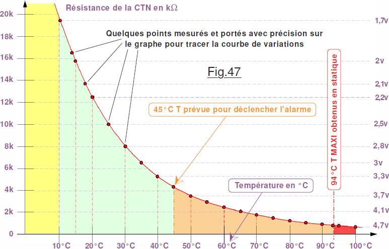

Artistiquement, que la courbe représentative soit logarithmique, n’est pas du tout moche. Elle est assez jolie la belle pente rouge sur la Fig.47, il serait presque judicieux de l’encadrer. Le problème, c’est le langage C++ du compilateur d’Arduino à sa naissance ne sait pas ce qu’est une « fonction log« . Heureusement pour nous, des acharnés passionnés ont créé une bibliothèque mathématique qui inclus cette étrange chose. Il suffit dans le programme qui aura besoin de cette routine mathématique de déclarer la bibliothèque : #include <math.h>

Pour ceux qui désireraient modifier le logiciel et en faire une version locale, par exemple changer la température d’alarme, le tableau donné ci-dessous donne la correspondance entre la température et les valeurs retournées par la numérisation dans la variable Mesure_NUM_CTN.

Envisageons le pire des cas : Vous n’arrivez pas à vous procurer le petit module KY-013 spécifique à Arduino pour mesurer des températures. Approvisionnez une thermistance CTN quelconque, peu importe le modèle, soudez-la sur un petit circuit imprimé avec une résistance de 10kΩ, les deux étant branchées conformément au schéma de la Fig.46 pour respecter le sens de variation des CAN. Puis procédez aux essais qui vous permettront de déterminer les valeurs critiques pour le programme, en l’occurrence celle de la température à l’équilibre thermique. Combien même la température calculée ne serait pas rigoureuse car votre composant n’aurait pas des caractéristiques identiques à celles du module KY-013, l’important consiste à détecter une surchauffe. Peu importe la température annoncée. Pour le seuil qui déclenchera une alerte, adoptez la valeur de l’équilibre thermique ventilé et ajoutez environ sept à dix degrés Celsius. Problème résolu !
