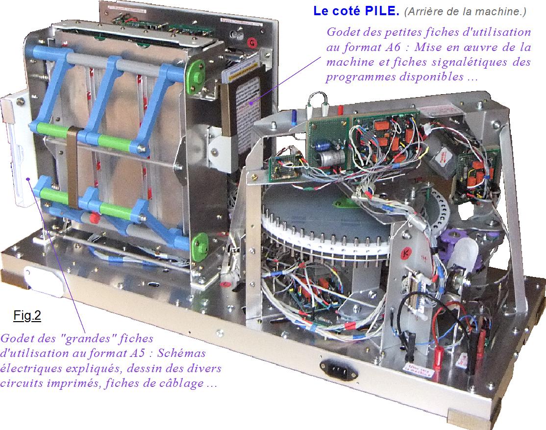

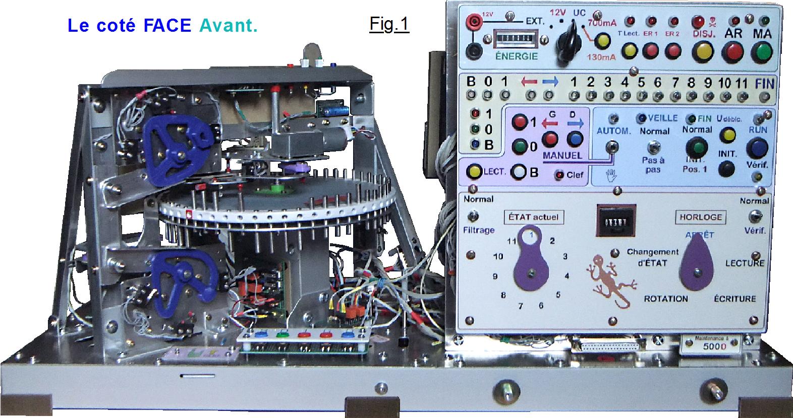

Assurément, la grande originalité de la version élaborée par Monsieur Marc RAYNAUD réside dans l’utilisation d’un plateau tournant pour concrétiser la mémoire vive de la machine à la place des classiques dispositifs linéaires animés par un mouvement de translation rectiligne.
C’est en voyant le film de Madame Florence RIOU que j’ai basculé « du coté obscur de la force » et ma machine consomme largement 90% de l’ADN de celle de Marc RAYNAUD dont j’exprime ici mon admiration pour l’intelligence de conception des ses deux prototypes. Aussi, en comparant l’apparence de ma réalisation, il saute aux yeux que ces trois « ordinateurs » sont de la même fratrie.
S’il est un domaine particulièrement bien documenté sur Internet, c’est bien celui de la Machine de Turing. Aussi, il ne me semble vraiment pas pertinent d’en décrire ici le concept et les détails théoriques. Proposez « Machine de Turing » à un quelconque moteur de recherche, et vous serez saturé d’informations toutes aussi riches les unes que les autres. Ce tutoriel déjà bien trop copieux vous épargnera une narration de plus sur la vie d’Alan Turing et sur l’apport considérable qu’il a apporté à l’humanité durant sa trop courte et « injuste » vie.
Ayant plongé sans effectuer une étude préalable de faisabilité, j’ai développé ma propre machine avec pour objectif de n’utiliser que des composants faciles à se procurer sur la toile ou dans le commerce local. Je n’ai par ailleurs fait appel qu’à un outillage de bricoleur à l’exclusion de toute machine à commande numérique, (Mis à part les imprimantes 3D et je fournis les fichiers idoines.) pour que n’importe quelle lectrice ou lecteur un tant soit peu bricoleur puisse envisager de réaliser une telle machine. Dans cette optique, outre une description « intégrale » je me suis limité à des solutions « précises » mais tout à fait à la portée d’un « bricoleur du Dimanche ». En particulier, mis à par la contre-MATRICE, j’ai exclus les mouvements de translation délicats à réaliser sans jeux fonctionnels au profit des rotations car créer un pivot « parfait » reste tout à fait abordable.
Avec l’intention « de vous prendre par la main » pour rendre pratiquement certaine la réussite dans votre entreprise, ce didacticiel balaye la totalité des facettes d’un tel projet. Ainsi tout est décrit et expliqué. Naturellement vous pouvez vous contenter de survoler les chapitres qui « ne vous concernent pas ». Par exemple il n’est pas obligatoire d’avoir compris en détails le fonctionnement des schémas électriques, vous pouvez parfaitement vous limiter à la réalisation des circuits imprimés et aux raccordements de ces derniers précisés dans les fiches de réalisation. Il est probable que les innombrables dessins illustrant les textes et les photographies commentées jointes au tutoriel seront souvent suffisantes pour passer à l’action. Dans ce cas vous ne lirez que le texte des chapitres pour lesquels vous aurez besoin d’informations précises. Notez qu’en dernière page de ce document je vous livre une adresse pour pouvoir me contacter si d’aventure vous vous engagez dans cette voie absolument passionnante et qu’en cours de route vous butez sur un obstacle. Dans la mesure de ma disponibilité c’est avec plaisir que je tenterais de vous dépanner.
