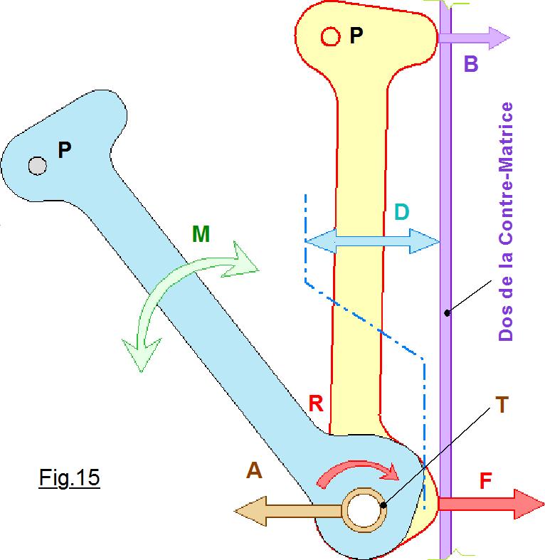

♦ Fonctionnement du dispositif de verrouillage.
Représenté sur le dessin (Réalisé à l’échelle.) de la Fig.15 il montre le mécanisme en position verrouillée obtenu par la rotation R jusqu’à ce que le levier butte en B. Quand on manipule un groupe de leviers par sa poignée P, un mouvement de grande amplitude M se réduit sur le mécanisme à un débattement D relativement modeste. Cette translation rectiligne de la Contre-Matrice sur le corps du LECTEUR de cartes perforées reste toutefois largement suffisante pour dégager pleinement la feuille, ou rétracter tous les palpeurs d’environ 5mm, assurant un contact électrique franc avec la plaque cuivrée. Quand le système est verrouillé, il y a arc-boutement, c’est à dire que la poussée des 561 palpeurs sur les leviers par l’entremise du dos de la structure ne peut en aucun cas engendrer une rotation inverse des leviers. Quand les leviers exercent la poussée F de 17,4 kilogrammes force sur le dos de la plaque verticale, réciproquement cette dernière engendre l’action mécanique inverse A. Cette poussée non négligeable passe des leviers à la tige centrale T. Cette dernière est retenue par les flancs de la structure à ses extrémités. Sollicitée en son centre et maintenue en place proche de ses extrêmes, cette pièce est fortement sollicitée en flexion. Aussi, pour éviter qu’elle n’accuse une déformation, aussi faible soit-elle, cet arbre d’articulation est débité dans une tige en acier soudé de diamètre 10mm très rigide. Cette barre est maintenue latéralement en place par les chapeaux également moulés avec une imprimante 3D, et visibles en verts sur la Fig.2 de la page 2.
