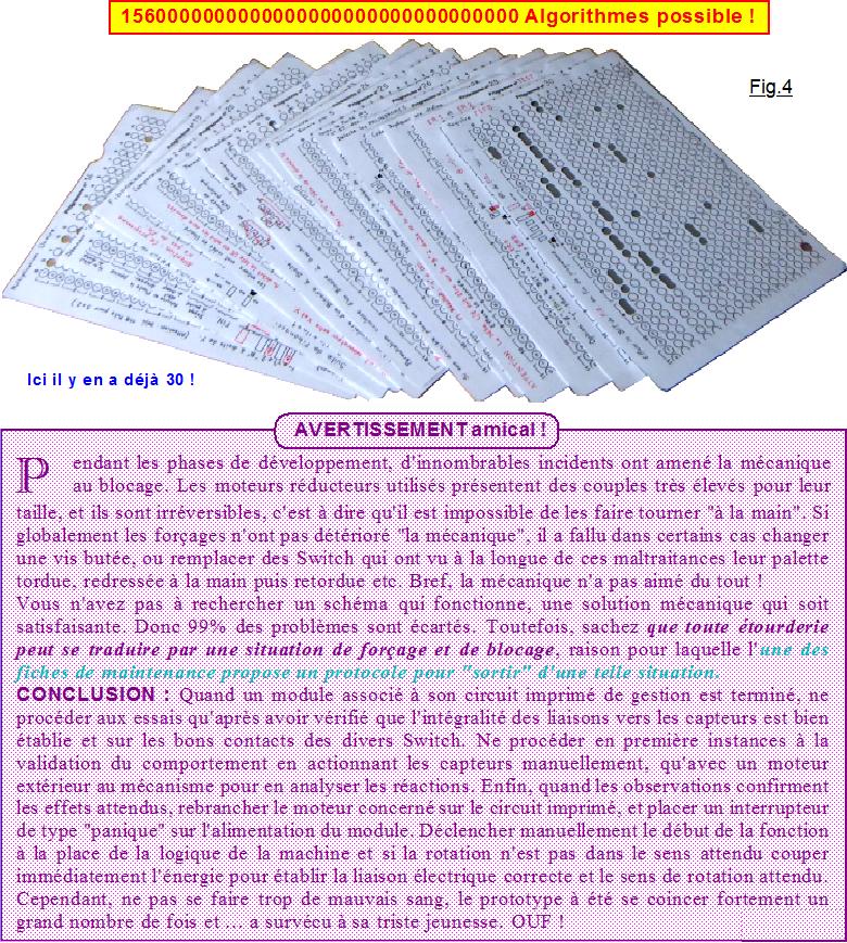

Analysant la combinatoire « explosive » du potentiel de cette Machine de Turing par des évaluations mathématiques très élémentaires, nous allons constater qu’au final cette mécanique rudimentaire est très loin de se montrer dérisoire. Calculons l’ampleur de ses possibilités :
Pour chaque ligne de programme nous avons :
• Quatre possibilités pour l’écriture : B, 0, 1 ou Rien de coché avec exclusion réciproques.
• Pour les déplacements 3 possibilités : G, D ou Rien avec exclusion réciproque.
• Pour les transitions : 12 possibilités plus « le Rien » avec encore exclusions réciproques.
Donc, pour chaque ligne de programme nous avons :
13 x 3 x 4 possibilités moins une car il est exclus que trois « Riens » soient programmés.
Soit 156 combinaisons valides possibles par ligne.
Avec 2 lignes la combinatoire passe à 156 x 156 = 24336 possibilités.
Avec 3 lignes la combinatoire passe à 156 x 156 x 156 = 3796416 possibilités.
Avec 4 lignes la combinatoire passe à 156 x 156 x 156 x 156 = ERR car la calculatrice a dépassé ses capacités. Cette petite machine de « rien du tout » est tout de même apte à dérouler un nombre de programmes égal à 156 élevé à la puissance 33 soit un nombre qui dépasse largement celui de tous les grains de sable que l’on peut trouver sur les plages et les déserts de notre Terre !
Pour les données, le potentiel des variantes possibles est infiniment moindre puisqu’il n’est que de 3 élevé à la puissance 56, c’est à dire à peine deux ou trois fois le nombre d’étoiles qui peuplent notre Galaxie. Au final, cette petite chose n’est pas si ridicule que ça et nous laisse largement de quoi combler toutes les soirées d’hiver à lui proposer des algorithmes différents. Si tous les humains de la Terre se répartissent chacun le nombre calculé de possibilités, pour tout tester il ne faudra que quelques millénaires … je n’ai pas vraiment calculé le nombre exact !
