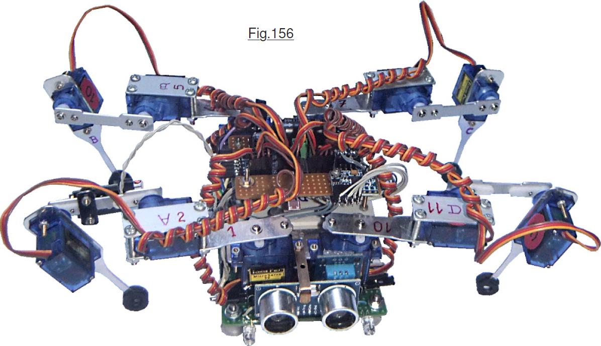

Sur la Fig.156 la petite sonde JEKERT est au repos sur ses quatre sabots. Les lignes électriques ont été coiffées correctement pour ne plus engendrer des risques d’interférence avec les membres. Mis à part les filtres du spectroscope chromatique, la petite machine est entièrement achevée. Les chaussettes définitives sont en place. L’ensemble des capteurs et effecteurs sont intégrés à la structure.
