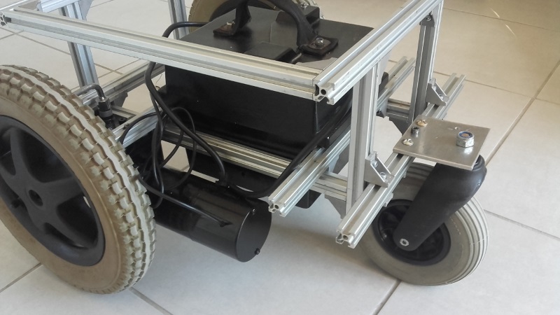

Je vous propose de suivre ici la réalisation et la mise au point de Pablo, un robot autonome dont le but est de tracer de (vraiment) grands dessins dans le sable lorsque la marée découvre les plages.

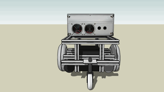

Pour commencer :  Le châssis.
Le squelette de PABLO est constitué de profilé en aluminium de 2cm de section. L'assemblage est facilité par des équerres. On reconnait les deux moteurs de chaque côté et l'emplacement pour la batterie au centre. L'électronique viendra par la suite sur le dessus de la structure.

Je suppose que ce sont les roues qui vont marquer le sol.
À moins que les roues ne pénètrent pas dans le sable et que tu ais prévu un genre de stylet ou de soc de charrue.
En somme, il s'agit d'une table traçante géante !
Ce sont des photos ou de la modélisation ?

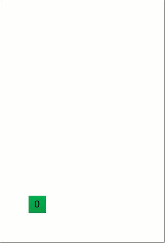

Ce qui nous amène à la préparation d'une mission :
En premier il faut sélectionner la forme qui sera tracée sur le sable. J'ai choisi le format DXF car il est vectoriel et il est très répandu. On trouve un peu partout des fichiers qui représentent tout un tas de formes à tracer en deux dimensions, ça permet de nourri Pablo en données. D'autres formats vectoriels pourraient êtres importés.
J'ai créé ensuite une application développée en C# pour transformer les vecteurs en coordonnées GPS.
D'abord on choisi un emplacement sur la carte. Grâce à GMap.NET on peut manipuler les cartes de Google, de Bing, d' OpenStreet ou autre pour se déplacer sur la carte, zoomer, poser des marqueurs..
Il suffit de sélectionner le fichier DXF à importer, choisir l'échelle, l'orientation et simplement cliquer.
On peut vérifier les coordonnées en exportant un fichier KML dans google map. Pablo utilise un autre fichier avec les mêmes coordonnées mais avec plus d'information comme par exemple lever et baisser l'outil pour dessiner sur le sable.
48,4450406781251    -2,08504594716869    False
48,4450461265302    -2,08506101814332    True
48,4450517909435    -2,08506631507817    True
48,4450666555887    -2,08506418650572    True
48,4451367353441    -2,08497106468962    True
48,4451348424797    -2,08496974890767    True
48,4451308889332    -2,08497403059451    True
48,4451267488849    -2,08498364311531    True
Pablo possède ainsi toutes les informations nécessaires pour faire sont travail, il faut tout de même l'amener à proximité du site !
Une vidéo qui résume la préparation d'une mission :

Quelles types de roues est utilisé sur ton robot ?
www.macerobotics.com
#5 Oracid
Posté 17 septembre 2016 - 01:19
Pour les roues, n'aurais-tu pas intérêt à utiliser des roues plus larges ou même des ballons.
#6 macerobotics
macerobotics
  • 163 messages
  • Location:Bretagne
Posté 17 septembre 2016 - 03:47
Des roues plus large, comme le robot Beachbot de Disney : http://www.beachbot.ch/
#7 Ulysse
Ulysse
  • 486 messages
Posté 17 septembre 2016 - 07:58
J'ai échangé par émail avec les concepteurs du BeachBot il y a quelque temps, non au sujet des roues mais au sujet de leur méthode de positionnement très différente de Pablo, mais c'est un autre sujet.
Pour ce qui est des roues, il faut tenir compte du terrain sur lequel on évolue : du sable mouillé et plat. Les essais réalisés à vélo sur ce type de plage montre qu'il poids de 70 kg départi sur 2 roues laisse peu de trace. Les 20 kg de Pablo répartis sur 3 roues en laisse encore moins. Le contraste sera important avec l'outil de traçage qui doit au contraire marquer le terrain. Pablo doit aussi parcourir du chemin sur sol dur, on reste donc pour l'instant sur ce système à base de roues et moteurs de fauteuil électrique. Il y a en projet une autre utilisation de Pablo plus ... agricole. Là il faudra changer les roues, c'est certain !

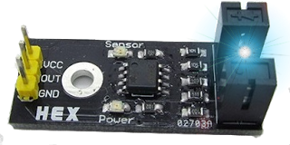

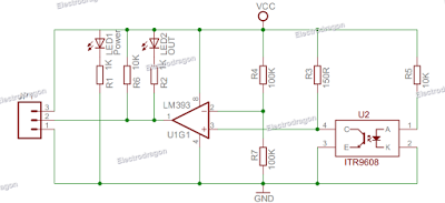

Les capteurs :
Les capteurs utilisés sont disponibles à cette adresse.

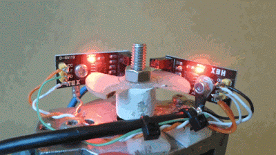

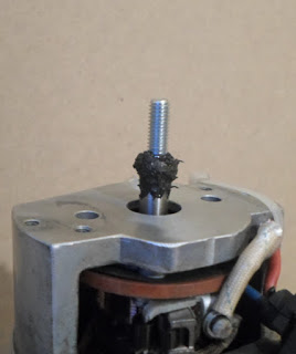

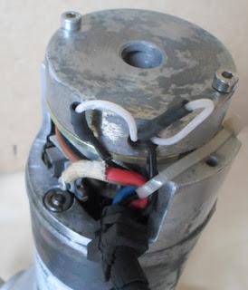

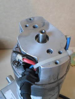

Les moteurs :
Les moteurs utilisés sont du type Dynamic WMT 90103
Il n'y a pas de capteur sur ce type de matériel, il faut les modifier.
Après avoir libéré le carter on aperçoit le frein électrique. On le retire car il est inutile pour Pablo et qu'on a besoin de place pour insérer les capteurs.
La place est libre, l'axe du moteur est visible.

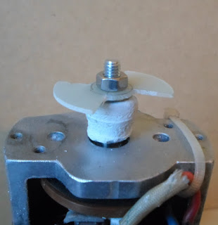

On équipe l'axe avec une tige filetée fixée avec une colle spéciale métal.
La roue en époxy est fixée sur l'axe fileté.

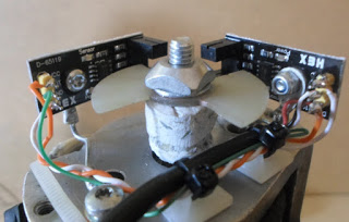

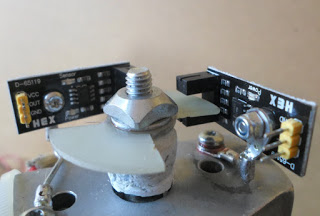

Puis on fixe les codeurs optiques avec des tiges acier qui permettent d'ajuster les circuits par rapport à la roue codeuse.
Pour finir on câble l'alimentation 5 Volts et les signaux des codeurs

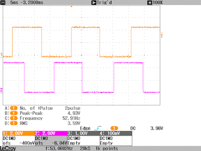

Pour déterminer le sens de rotation, les capteurs sont montés en quadrature. Voici les signaux générés lorsque le moteur est en rotation, ils sont clairement décalés dans le temps.
Rotation en sens horaire :
Rotation en sens anti horaire :

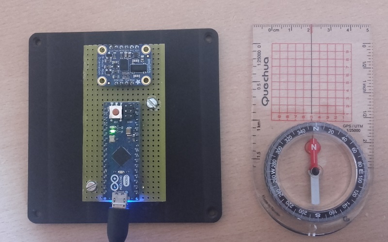

A la question que se pose tout robot lorsqu'il doit se diriger : "comment m'orienter ?" il y a une réponse simple : "avec une boussole".
Sauf qu'une boussole est sensible aux champs magnétiques générés par l'électronique de nos appareils : les hauts parleurs, les moteurs, les transformateurs... Pour exemple le très commun HMC5883L qu'il est impossible à
Bien heureusement d'autres composants sont là pour nous sortir d'affaire, tel le magique Adafruit BNO055. Celui-ci embarque du monde :
un système en boîtier (SIP), intégrant un accéléromètre triaxial 14 bits, un gyroscope triaxial 16 bits avec une plage de ±2 000 degrés par seconde, un capteur géomagnétique triaxial, ainsi qu'un microcontrôleur 32 bits ultra-faible consommation Cortex M0+ d'Atmel.
C'est donc son propre processeur qui fusionne toutes les données des capteurs, ce qui libère complètement les ressources du robot pour d'autres tâches. C'est de la sous-traitance !
Pour nous le résultat est idéal : une fois alimenté et calibré ( le faire tourner dans tous les sens ) il est juste parfait, insensible aux perturbations, même en promenant un aimant tout près (alors qu'une boussole à aiguille s'affole juste à côté).
Avec une vidéo : d'abord une version 'bidouille' pour tester l'orientation, puis une version câblée sur un petit banc de test 3 axes.

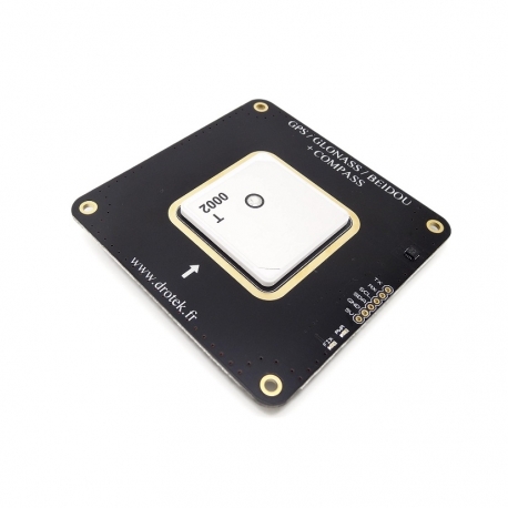

Le GPS est un modèle disponible chez Drotek  équipé d'une puce Ublox NEO-M8N.  Pour une poignée de dizaine d'Euros.
Lors d'un tracé, Pablo va parcourir des distances de plusieurs kilomètres. Pour cette application on peut se passer de la précision centimétrique offerte par le système RTK (un récepteur fixe -la base - et un récepteur embarqué - le robot). Et les plages ciblées (!) sont très bien dégagées pour recevoir les signaux venus de si loin !
