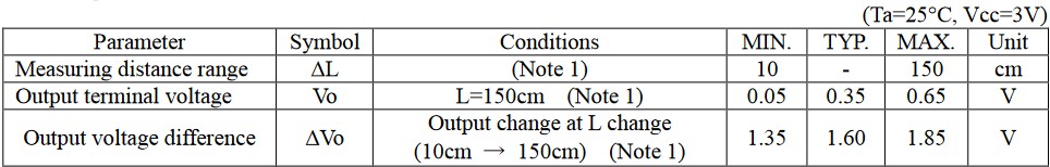

Par contre je ne sais pas à quoi correspond la ligne Output voltage difference (spec du GP2Y0A60SZLF) ?
#20 Mike118
  • 10 296 messages
Posté 03 décembre 2016 - 04:03
En fait, ça spécifie le Delta en voltage par rapport au delta en distance.
Sur ce capteur, plus tu es loin et plus le voltage de sortie est faible :
pour 150 cm tu as une tension de sortie d'environ 0,35 V typique ( min 0,05V , max 0,65V )
Quand tu vas aller de 150 cm à 10cm tu vas avoir environ  1,95 V  (  = 0,35 + 1,60 )  mais qui peut être compris entre Min 1,40 V  et Max 2,50V environ.
L'ensemble est spécifié pour une alimentation à 3.3V , si tu alimentes le capteur en 5V les valeurs seront différentes.
Pour le reste il existe de nombreux composants qui ajoutent de entrées analogique supplémentaire , ou tu peux tout simplement ajouter d'autre arduino esclaves au nodeMCU.  par exemple, un arduino par membres ...
